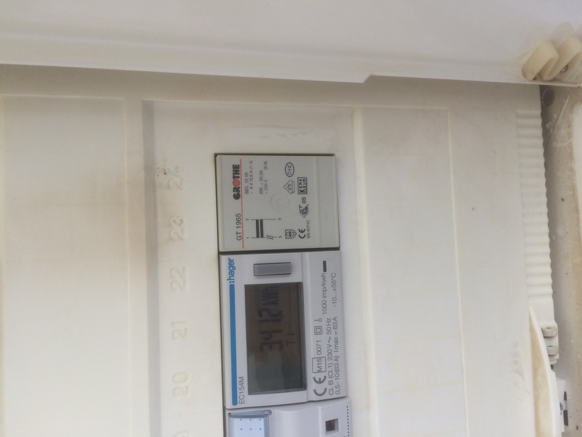

Habe ihn mal schnell abfotographiert Gruß

Vielleicht hängt da doch eine Dauerlast/bel. Klingeltaster dran? http://www.grothegmbh.de/nc/content/webpdf.html?tx_pdfcontroller_pi1%5BURL%5D=http%3A%2F%2Fwww.grothegmbh.de%2Fnc%2Fgrothe-gesamtkatalog%2Fdetail.html%3Ftt_products%5Bproduct%5D%3D169%26cHash%3D3d7e4151e6daa9ef13311539e64cf9f1
Also ich hab da zwei Spielzeug leitungen die in die Verteilung reingehen. Zwei Drähte sind einfach miteinander verbunden, während jeweils eine Ader auf den Trafo draufgehen. Ich bin jetzt mal davon ausgegangen, dass eine Leitung für den Klingeltaster ist und die andere für die Tröte in meiner Wohnung.
Der gezeigte Klingeltrafo gibt AC aus, eine Batterie oder ein gängiges Schaltnetzteil dagegen DC. Ich würde daher erst mal genau untersuchen was da wirklich dranhängt und mit was für einer Versorgung diese Verbraucher klarkommen. Ich kenne z.B. einige Türöffner die nur AC vertragen. Die meisten können AC und DC, aber nur mit AC geben sie das charakteristische Summen von sich was die Leute gewohnt sind.
#4634696
Einfach mal den (Wechsel-)Strom messen, fertig. Schade, das im Datenblatt nicht der Ruhestrom des Trafos angegeben ist. Nachmessen! Vielleicht ist er defekt. Der Verfärbung des Schaltkastens nach, scheint er ganz schön zu dampfen.
Da dampft sich nix. Dieser Tr. trennt sich bei der kleinsten "Unstimmigkeit" selbständig vom Netz.
Hallo zusammen, Der Trafo wird schon nach kurzer Zeit Handwarm und nach 10Minuten kann man den kaum noch anpacken. Seltsam dass mir das vorher nie aufgefallen ist. Ich hab das jetzt erstmal so umgebaut und durchgemessen, funktioniert prima mit dem Schütz, allerdings wird das auch handwarm ;-) Der einphasige Zähler ist für den Kühlschrank und die Spulen Ansteuerung. Ich werde die Tage mir mal den Stromverbrauch vom Trafo anschauen, wenn mein Handoszi wieder aufgeladen ist. Spontan fallen mir noch zwei Sachen auf: - Gibt es Stromstoß gesteuerte Schütze mit 40A ac-1 + ac-7a? Da würde ich besagte Verlustleistung ja vermeiden. - Der Durchlauferhitzer fliegt nach 5 Minuten Betrieb raus(L2). Da war ich etwas erstaunt, habe ja alle Automaten gewechselt. Dann ist mir erst aufgefallen dass das Ding 21kW hat und die Absicherung nur über B25 erfolgt. Vorher waren es auch nur B25. Warum ist der vorher nie rausgeflogen? Alte Sicherungen zu alt?? Unglücklicherweise hat die Zuleitung nur 4mm2... Neu ziehen ? Vielen Dank Lieben Gruß

Guten Abend, ich würde es mit einem Ringkerntrafo machen. Die Leerlaufverluste sind um einiges geringer. Gibt es z.B. bei Reichelt.
#4634939
Pascal H. schrieb: > Der Trafo wird schon nach kurzer Zeit Handwarm und nach 10Minuten kann > man den kaum noch anpacken. Seltsam dass mir das vorher nie aufgefallen > ist. Auch wenn die Klingelleitung abgetrennt ist? Wenn, dann hat er Windungsschluß.
michael_ schrieb: > Auch wenn die Klingelleitung abgetrennt ist? Wenn der Trafo dauernd an 230V hängt, dann wird er eben warm, auch wenn sekundärseitig keine Leistung entzogen wird...
michael_ schrieb: > Wenn, dann hat er Windungsschluß. Man weiß ja nicht, wie heiß der Trafo wird - ab 55 Grad emfindet man das als sehr heiß - aber wie Michael schrieb, bei einem Windungsschluß steigt natürlich auch die Themperatur des Eisenkerns...
#4634958
So ein trafo darf ohne Last nicht warm werden. Ich hab gerade bei Reichelt gekuckt, bei einem ist die Thermosicherung mit 40°C angegeben. Leider auch keine Angaben zum Ruhestrom. Wenn er selbst nicht defekt ist, bleibt nur noch, dass er an 400V hängt. Das möchte ich aber nicht unterstellen.
Ich glaube eher die Sekundärseite des Trafos hat einen Kurzschluss...
#4636672
> So ein trafo darf ohne Last nicht warm werden. Doch, wenn er ca. 1 bis 2 W Leerlaufverluste hat, merkt man das: Auch unser Klingeltrafo der gleichen Fa. wie bei Pascal H., mit 8 VA https://www.amazon.de/Grothe-Klingel-Transformator-3148-1512010/dp/B000UXDC6G wird handwarm. Es könnte sich hier doch um einen (Kurz-)Schluss am Ausgang oder einen Windungsschluss handeln.
