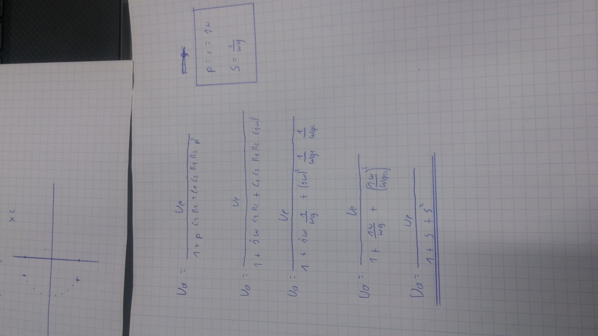

ich habe eine Übertragungsfunktion gegeben.
Anhand dieser ÜF muss ich bestimmen um was für ein Filter es sich
handelt.
Laut Lösung ist es ein Butterworth-Filter 2. Ordnung.
Stimmt meine Rechnung so?
Bild der Rechnung ist im Anhang.
Danke im Voraus!
Beste Grüße
Daniel

Ich verstehe deine Berechnung nicht. Schau dir meine Berechnung an.
Ua/Ue = 1/(1+jw*R2*C2 + (jw)^2*R1*R2*C1*C2)
w0^2 = 1/(R1*R2*C1*C2)
w0 = 1/sqrt(R1*R2*C1*C2)
Dämpfung D
Ua/Ue = 1/(1+jw*(2*D/w0) + (jw)^2/w0^2)
Omega= w/w0
Ua/Ue = 1/(1+j*2*D*Omega + (j*Omega)^2)
Normiertes Butterworth Filter 2. Grades
Ua/Ue = 1/(1 + sqrt(2)*p + p^2)
Vergleich der Funktion Ua/Ue mit dem normierten Butterworth Filter
2*D müsste sqrt(2) sein, damit es ein Butterworth Filter wird.
Die Dämpfung
2*D/w0 = R2*C2
2*D = R2*C2/sqrt(R1*R2*C1*C2)
2*D = sqrt(R2*C2/(R1*C1))
Zahlen einsetzen und schauen ob 2*D=sqrt(2) herauskommt.
