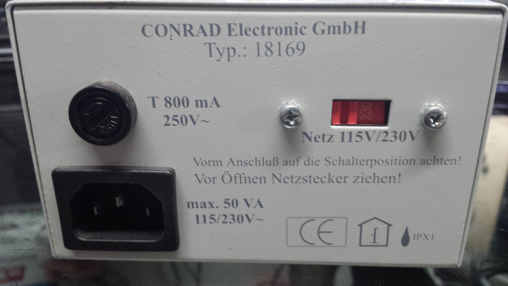

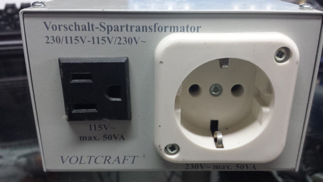

Nun habe ich hier zwei Spannungswandler rumliegen. Siehe Foto.
Da steht max 50VA drauf, bedeutet das, dass es nur ca. 40Watt leisten

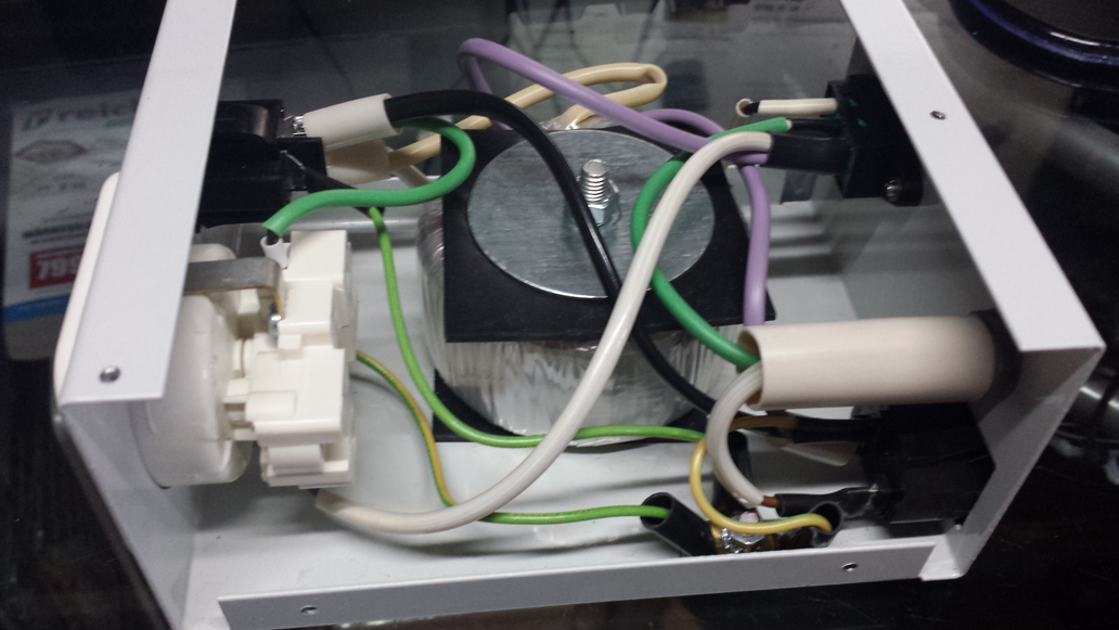

kann? So schwach eigentlich? Ich habe das Gehäuse aufgemacht und sehe
darin keine Elektronik. Nur ein Ringtransformator. D.h. es würde nur
heiss werden wenn ich da 105Watt ziehe ? Kann man denn mit Kältespray
auf die Spule draufsprühen?
Ich habe zwei solche Dinger. Kann man die parallelschalten? Dann hätte
ich so um die 80 watt und die Ringtransformatoren wären nicht so schnell
heiss? Vielleicht brauch ich dann doch nicht Kältespray und baue Lüfter
ein, denn die Pumpe wird nur 4 Minuten lang Strom ziehen bis die
Luftmatratze aufgefüllt ist.

Parallelschalten kann man 2 Trafos jedenfalls nur wenn sie absolut
identisch sind und phasenrichtig zusammengeschaltet werden. Ich würds
bleiben lassen.

- Das Parallelschalten von zwei Transformatoren mit separaten
Netzsteckern ist lebensgefährlich. Werden die Stecker falsch gepolt
eingesteckt fliegt im besten Fall die Sicherung raus. Ist nur ein
Stecker eingesteckt liegen am anderen 230V!!
