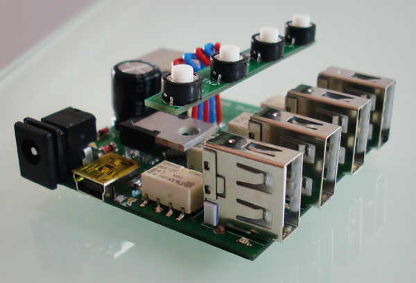

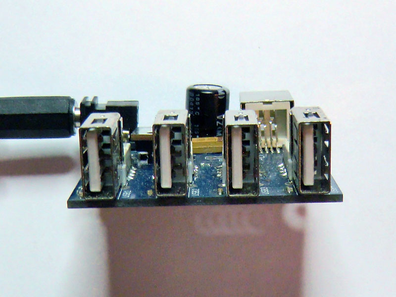

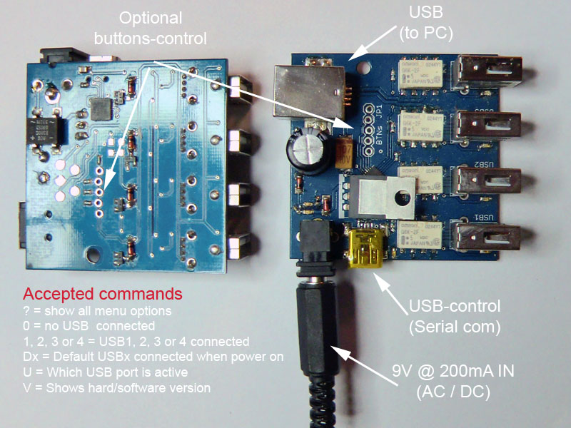

Vor einigen Jahren stolperte ich in ein ähnliches Problem. Für mich
hatte es über den Anschluss mehrerer USB Speicher-Sticks zu tun, die ich
oft tauschen musste. Nach einer Weile begann ich einen Quad-Port USB-Hub
zu entwerfen, die mit den Tasten und über serielle COM (per USB)
gesteuert werden kann.
Also, man kann es selber fertigen / bauen.
Anbei gibt es Bilder davon.

P.S.2. Pro Port ist auch eine blaue LED (0603), um anzuzeigen, wenn er
aktiv ist.

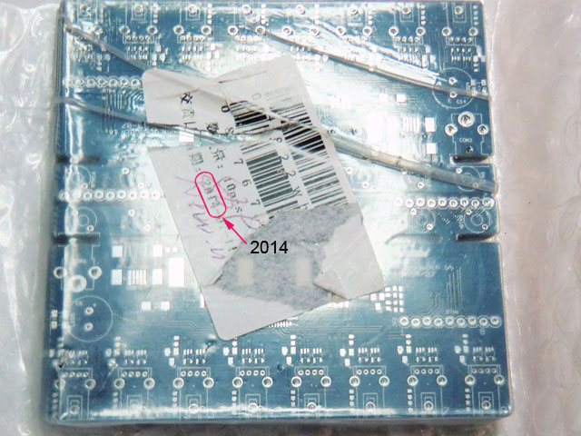

P.S.3. Es war 2014 ! Ich habe gerade noch eine Batch mit Platinen
gefunden, die gepland waren als 2x 4 USB Hub. Sind noch immerhin
Verpackt (Ab.3)
P.S.4. Habe gerade noch eine Abbildung gefunden mit Drucktaster darauf.

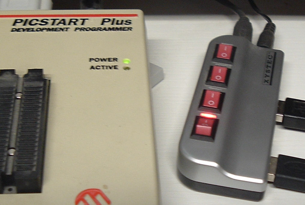

Dein Gerät sieht auch nicht unhübsch aus, aber das gibt es fertig zu
kaufen und spottbillig. Ich habe so einen 4fach-Minihub mit Schaltern
und Kontroll-LEDs.
Was es offenbar nicht gibt ist das gleiche mit Software-Fernsteuerung.
Aber ob ich nun eine App aufrufe oder den Schalter aus- und wieder
einschalte macht keinen grossen Unterschied, Schalten ist eher
schneller.
Georg

von Bernard B. (bernard_b)
OK,. Google translate didn't help me here, so it's in English this time.
How about consider building a device, with equal amounts of USB-in as
USB-outputs ? Next you only switch the VBus-line, by a combination of
N/P channel MOSFETS, controlled by a microcontroller (PIC or AVR).
Via PC you can send a command to the microcontroller over USB (i.e.
CP2102 or FTDI-232)
The device I developed for my task can switch between 4 USB-devices to 1
USB-port, connected to PC.
When reading this topic back again, I come to the conclusion you're
looking for a power-down or reset of a specific USB-device, not a USB
switch.
Toggling a switch manually is possible, as like just removing the
USB-connector from it's port and plugging it back in again. Initially I
got the idea you we're looking for a "remote controlled"-solution per
computer. However, if you can manage this by twiddling in the Operating
System of a PC, like suggested by other users, it's a good way to go :
it's a quicker and cheaper solution.

Ganz einfach mit einem USB-Insektenkiller BioMetrixx S100.
Der braucht nur 200 mA und erscheint nicht als UB-Gerät. Er soll nur von
Abend bis Morgen arbeiten.
Durch das Schalten der Webcam funktioniert das nicht.
