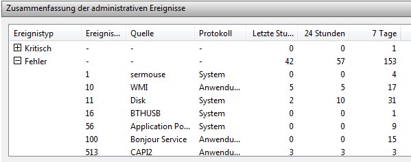

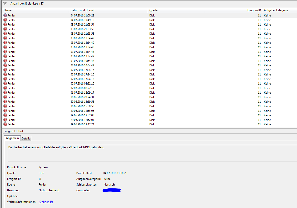

Gast #4636346
Ereignis Protokoll schaut so aus: siehe Bilder.
Seitdem ich heute den Windows Defender abgeschaltet habe schaut die
Festplatten LED schon um einiges besser aus.

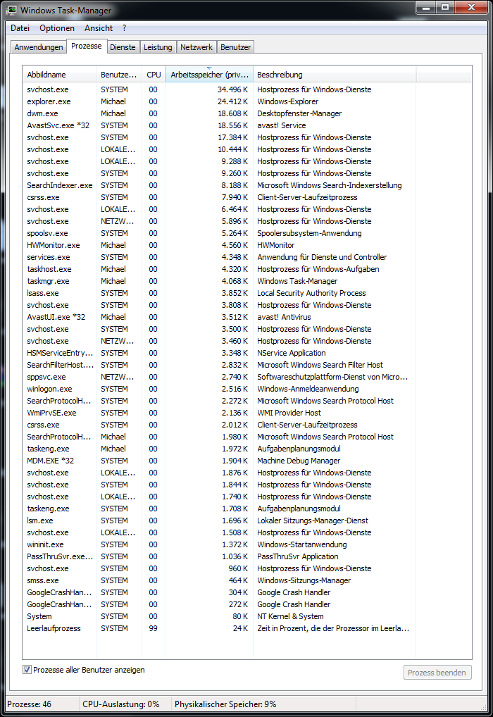

Zu prüfen wer die Grafikkarte belastet ist natürlich problematischer
aber das können Programme sein von denen du es zunächst nicht vermuten
würdest.
Zum Beispiel kann der Firefox beim abspielen von Videos die
Grafikkartenbeschleunigung nutzen oder ähnliches.
Boote doch mal im Abgesicherten Modus und sehe ob es weg ist und wenn ja
starte Sukzessive Hintergrundprozesse bzw. versuche es auch andersrum:
Taskmanager an und dann alles Schritt für Schritt killen:
Steam, Skype, Firefox, Thunderbird, <Messenger>, <Irgendwelche Tray
Utilities von zig Geräten wie Tastaturen, Webcams, ...)

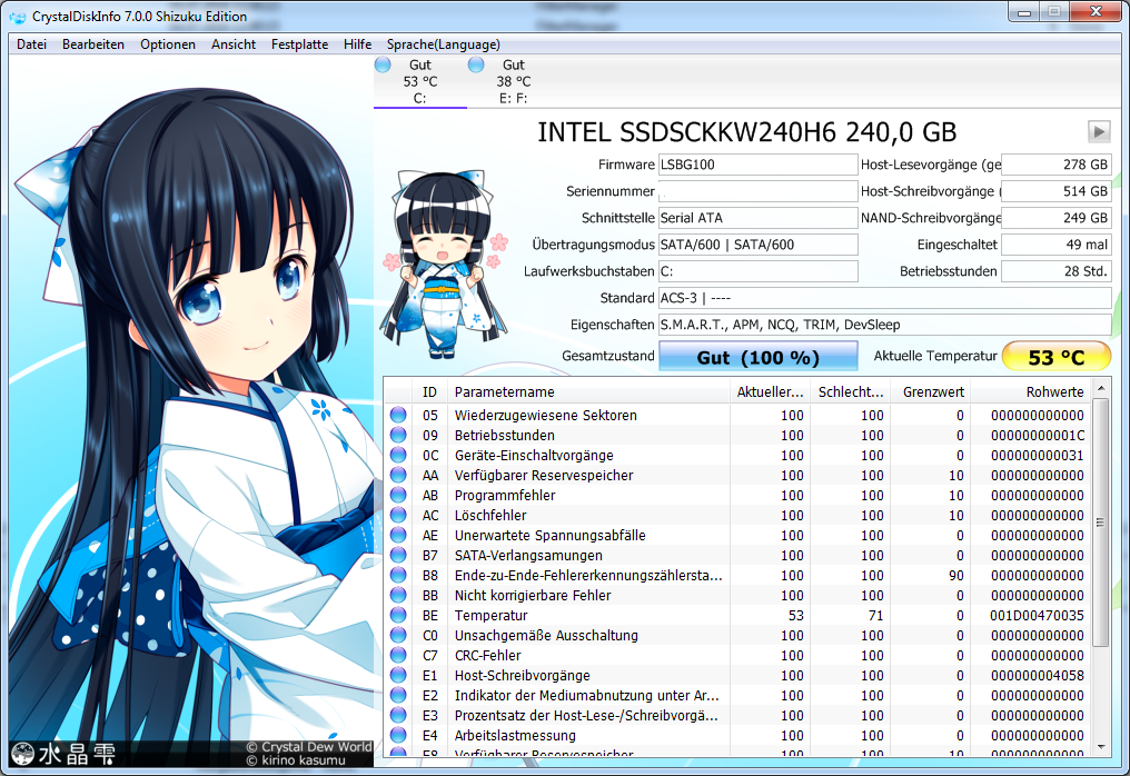

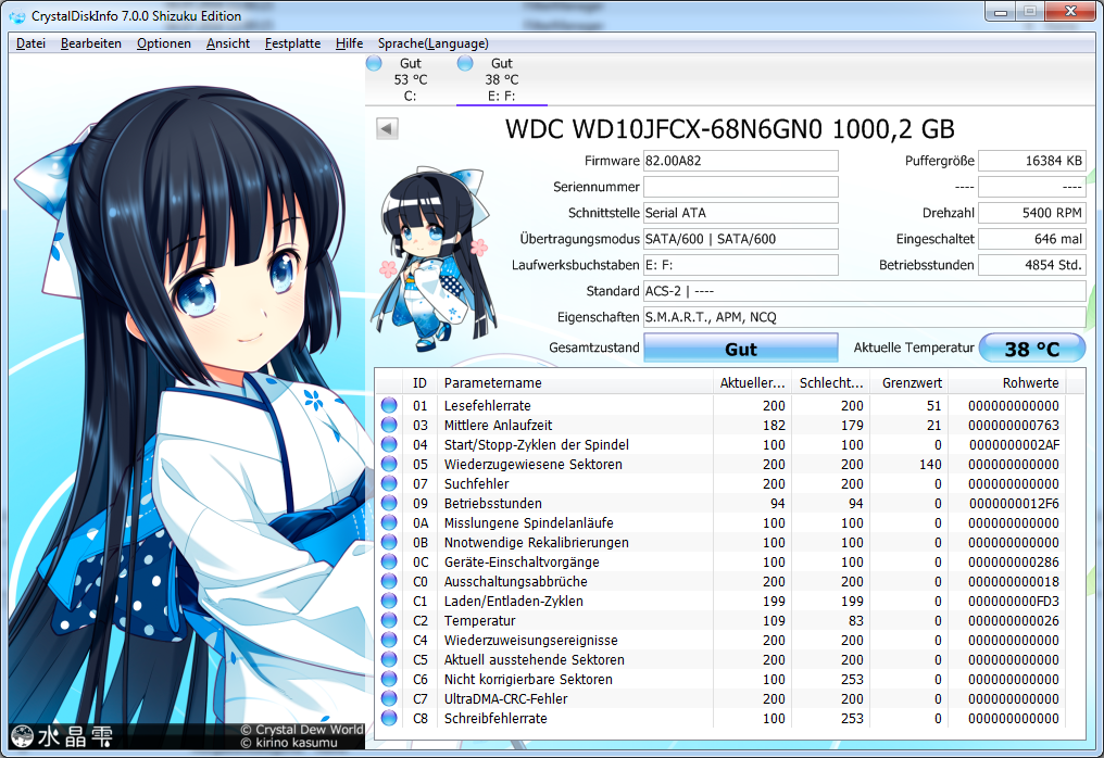

Könnte es hier auch um einen angeschlossenen USB Stick handeln?
Ich habe mir gerade mal CrystalDiskInfo herunter geladen. *siehe Anhang

Gast #4636397

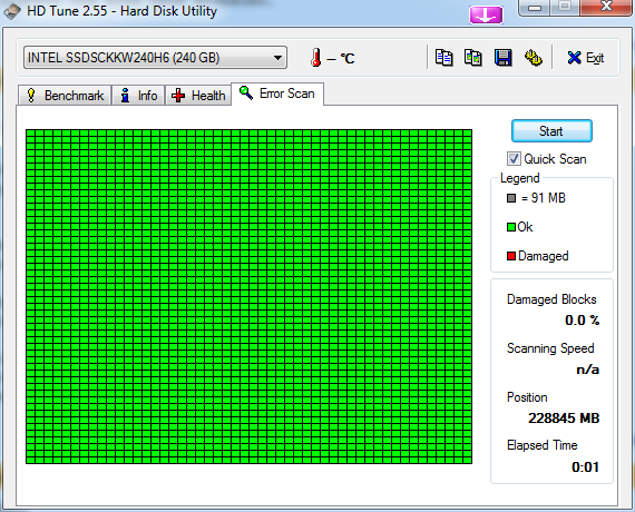

Nun du hast nix davon gesagt dass du erst vor kurzem eine SSD
nachgerüstet hast (28h)
Teste diese mit HDtune.Stecke die HDD ab und prüfe ob die LED anbleibt.
Thomas
Gast #4636414
Die SSD hat mehr als 28h, das ist eine falsche Information.
Das Betriebssystem hatte ich am 10.06. mit der SSD insstalliert gehabt
und von dort an min. 4h / Tag.

Ich habe nochmal den Test mit dem Abgesicherten Modus gemacht bzgl. der
GPU Last und es scheint doch, dass diese hier geringer ist.
Also habe ich wie ihr sagtet den Taskmanager geöffnet und ein Programm
nach dem anderen geschlossen:
Es muss:
BTTray
BTStackServer
Skype
geschlossen werden, dann geht die GPU Last von 24% auf 8% herunter.
Sobald Skype alleine wieder geöffnet wird geht die Last wieder auf 24%.
Skype alleine zu schließen bringt keine besserung.
Ich werde jetzt mal nach einem Update für Skype suchen und dann das
ganze neu testen.

Gast #4636475
Ich hab nichts davon gesagt die SSD abzustecken sondern die HDD. Aber da
du nicht zuhören willst ist für mich hier Schluss. Das Ereignis
Protokoll sagt ja eindeutig Disk Fehler.
Glaube mir die Smart Daten stimmen die SSD ist 28h in Betrieb.
Warum fragst du hier überhaupt wenn du schon alles weißt?
Thomas

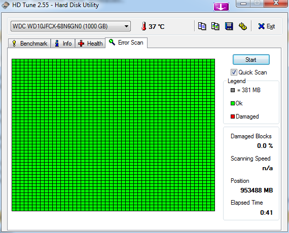

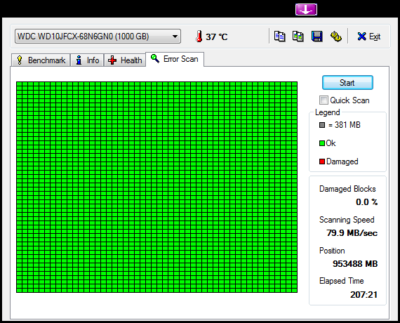

Achja: Keine Sorge ich werde nebenbei mit HDTune anschauen.

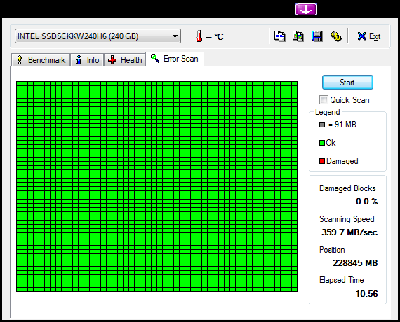

Gast #4637098
Die "Kompletten" Tests sind nun auch abgeschlossen.

Ich habe die Zeit über keine weitere Fehlermeldungen in der
Ereignisanzeige erhalten.
Beitrag "Re: Windows 7 Grafikkarte aktiv, HDD LED leuchtet dauerhaft"
Bis ich gerade meinen SD-Kartenleser angeschlossen habe, hier sind
wieder neue Fehler eingetragen worden.
Zudem, falls es interessant ist sind alle der Fehler ab "Datenträger2"
aufwärts eingetragen und meine Festplatten / SSD sind unter
Computerverwaltung als Datenträger0 und Datenträger1 bezeichnet.

Gast #4641869
In der Hoffnung, dass jetzt wieder ein paar Leute mitlesen, welche mir
helfen könnten würde ich diesen Thread wieder hoch bringen.
HDTune hat keinerlei Fehler gemeldet und die Festplatte arbetiet
weiterhin dauerhaft.
Die Fehler bzgl. Disk waren alle auf einem Datenträger ab "2", während

naja, für mich ist die Sache eindeutig. eine der Festplatte ist defekt.
(oder das Kabel bzw. der SATA-Anschluss). Auch wenn die Testtools nicht
liefert - dann ist es halt ein "Wackelkontakt".
Damit kannst du rausfinden, welches Laufwerk gemeint ist:
Beitrag "Windows 7: „\Device\Harddisk1\DR1" um welche Festplatten/Partition handelt es sich?"
Alle andere Versuche mit USB oder viren usw. halte ich für sinnlos.
Ich habe dieser Information nach keine Fehler auf meinen Festplatten.
(Datenträger 0 und Datenträger 1).
Meine USB Datenträger haben die Nr. 2 und 3 und für diese sind Fehler
bekannt. (Ich habe verstanden, dass diese die LED nicht leuchten lassen,
erwähne diese Info hier trotzdem). Die LED leuchtet auch, wenn keine
dieser Datenträger angeschlossen sind.
