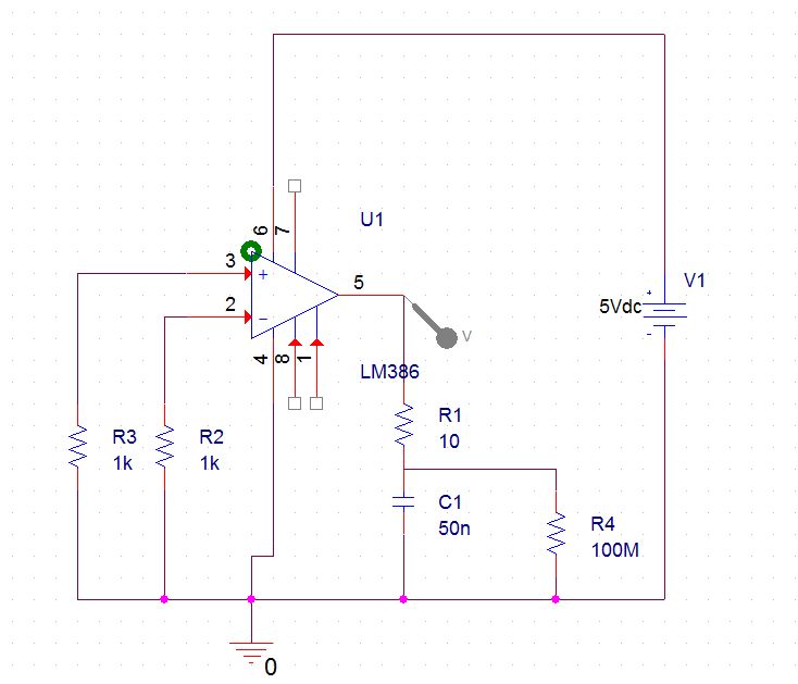

Ich wollte mit OrCAD PSPICE 16 lite eine kleine Schaltung mit dem LM386
(DIL-Version) simulieren.Ich habe in der AMPLIFIER.OLB ein Part LM368
gefunden,welches mit den Pinnummern 2,3,4,5,6 mit dem LM386
überreinstimmt. Die weiteren Pins brauche ich erstmal nicht  und habe
sie offen gelassen.
Da diesem Part kein SPICE-Model beigefügt ist, habe ich im Internet drei
Model files gefunden, die alle weitgehend gleich sind. Ich habe je eins
als Textfile LM386.lib abgespeichert und den Pfad dazu in "PSICE / Edit
Simulation Profile  Configuration Files  Library" unter "Filename"
eingetragen und  mit "Add as Global / Übernehmen" hinzugefügt.
Als Analyse habe ich erstmal "Bias Points" gewählt.
Leider erhalte ich immer drei Fehler "Less then 2 Connections" für die
Knoten 2,3 und 5 (Eingänge und Ausgang). Das Part wird also nur mit GND
und V+ mit der Schaltung verbunden.
Mir ist die in den Model-Files die Nummerierungsweise
".SUBCKT LM386  g1 inn inp gnd out vs  byp  g8"
aufgefallen, bisher kannte ich nur die numerische Aufzählung.
Was ist da faul?

An der Zeile .subckt ist gar nichts faul. Netznamen können in SPICE aus
Zahlen, Buchstaben und einigen Sonderzeichen, auch kombiniert, bestehen.
Beispiele: +V -V abc 3 6 ba3

von Helmut S. (helmuts)
Schau dir mal diese Anleitung an.
https://www.seas.gwu.edu/~ece11/fall14/labs/tutorials/Tutorial6_LoadingPartsInSpice.doc
In LTspice wüsste ich wie es geht. :-)
von P. F. (funkpurzel)
Hallo, Helmut S.,
Mit den Files LM386.OLB und LM386.LIB aus deinem link funktioniert die
Simulation.
Ich hatte eigentlich alles richtig gemacht und es funktioniert auch mit
der  bisher mir vorliegenden Version der LM386.LIB aus dem Internet.
Mit der Original-OrCAD-Version der LM386.OLB funtioniert es aber nicht.
