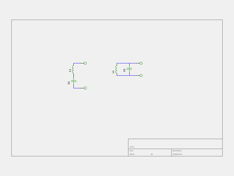

wie ändert sich der Blindwiderstand bei Reihen- bzw. Parallelschaltung
von Kondensator und Spule? Kann man mit Blindwiderständen wie mit
ohmschen rechnen?
Reihenschaltung: X = Xl-Xc
Parallelschaltung: 1/X = 1/Xl -1/Xc
Im Anhang ist der Schaltplan.

Man muss als erstes definieren was man für Xl und Xc annimmt. Da gibt es
leider verschiedene "Lager" die sich heftig über die Definition
streiten.
Ich nehme normalerwesie diese Definition:
Xl = jw*L
Xc = 1/(w*C)
Reihenschaltung
X_ = jXl -jXc = j*(Xl-Xc)
Parallelschaltung
Y_ = 1/X_
Y_ = -j/Xl + j/Xc
Y_ = j*(-1/Xl +1/Xc)
