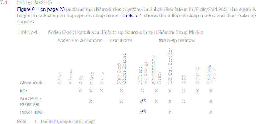

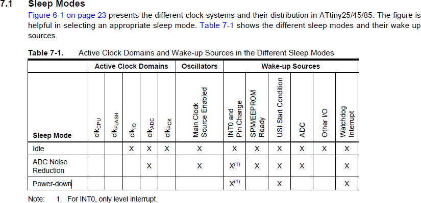

von Kirsch (Gast)
Im Power-down Mode kann er ausschließlich durch ein Level-Interrupt an
INT0 aufgeweckt werden
von Kirsch (Gast)
Der Auszug aus dem Datenblatt ohne Transparents
von Kirsch (Gast)
Ok, Pin Change Interrupt geht anscheinend auch im Powerdown an jedem
Pin.
