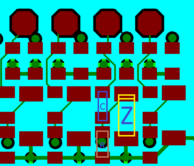

anbei nun das LAYOUT (Schaltplan momentan nicht verfügbar.
Ich habe versucht einzuzeichnen was sich auf dem Layout befindet!
Z = Z-Diode    =   BZV55C3V3
R = Widerstand =   10K
C = Widerstand =   2K2
Ich hoffe mann kann es halbwegs erkennen??
Leider habe ich keine besseren Daten!
LG

#4639232
Hallo Martin,
Du solltest die Z-Diode messen können.
Dein mit C bezeichneter Widerstand spielt für die Messung keine Rolle.
Er liegt in Reihe zu dem anderen Widerstand R (10k) der parallel zur
Z-Diode liegt. Die Kathode ist oben, wenn das Layout so stimmt.
Wenn Du die Plus der 12 Volt über den 1k an die Kathode und die Minus an
die Anode anlegst solltest Du einen korrekten Wert messen. Etwas Strom
fließt über R (10K). Ggf. Kannst Du den 1K noch etwas verringern.
Jörg
