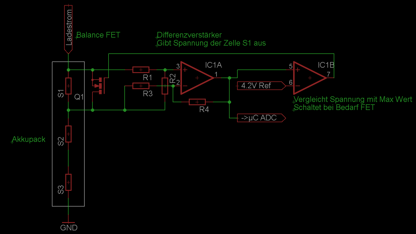

Moin,
Geplant ist ein lipo pack mit 3 Zellen zu laden.
In so einem pack hängen 3 zellen in Reihe, Anschlüsse sind so wie auf
der zeichnung zu sehen rausgeführt.
Es soll mit einer Konstantstromquelle geladen werden(Ladestrom).
Um ein überladen einzelner Zellen zu verhindern und trotzdem alle auf
4,2V zu bekommen bin ich jetzt bei folgender Idee(basierend auf dem was
ich dazu so im netz gefunden habe):
Ein Differenzverstärker gibt mir die Spannung der einzel Zelle aus.
Diese Spannung wird zum uC geführt zwecks ADC Messung und zum nächsten
OP.
Dieser OP entscheidet liegt die Spannung über 4,2V oder darunter.
(4,2V Referenz muss ich noch realisieren, sollte aber machbar sein.)
Liegt sie über 4,2V soll ein Fet geschaltet werden der den Strom
"umleitet" damit diese Zelle nicht mehr geladen wird, die anderen aber
noch Strom bekommen.
Jede einzelne Zelle soll so eine Schaltung bekommen.
Ist das angehängte (Prinzip-)Schaltungsbild so korrekt und tut was ich
erwarte?
Muss ich bei der realisierung noch irgendwas beachten?
Danke falls sich einer die Mühe machen möchte und mir hier etwas hilft
Grüße

> FET vertauscht
stimmt.
Ich bin überzeugt, dass die Schaltung auch schwingen wird (2 Op-Amps + 1
FET hintereinander). Und dann musst du auch die richtigen Halbleiter
aussuchen, denn die Spannungspegel sind nicht alle für jeden Feld-,
Wald- und Wiesentyp geeignet.
Die untere Zelle braucht keinen Differenzverstärker.
Sonst "im Prinzip" korrekt, würde ich sagen.

mit einigen Modifikationen könnte man deine Schaltung wohl passend
machen.
Dazu sollte einiges an Gegenkopplung in die Regelstrecke eingebaut
werden (z.B. mit einem Reihenwiderstand am FET) und die Schaltung gegen
Schwingneigung mit Kapazitäten bedämpft werden (z.B. mit Tiefpass in
Gatezuleitung).
Du kannst aber auch eine einfachere Schaltung einsetzen.
z.B.
http://uwiatwerweisswas.schmusekaters.net/Uwi/ELEKTRONIK/LED_LAMPEN/60W-LAMPE/60W_Lampe_Sch.pdf
Ist allerdings so nicht für hohe Ströme geeignet.
