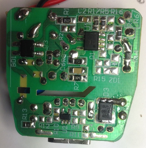

Liebe Leute,
ich habe hier eine USB Netzteil von Hama. Da ist ein IC mit der
Markierung "198AD GICCE" im SOT23-5 Gehäuse verbaut von dem ich gerne
wüsste was es ist. Angeschlossen ist das Teil nur an die USB
Datenleitungen und an die 5V Versorgung.
Hintergrund ist folgender:
Ich versuche ein IPhone zum laden zu bringen. Mit den hier angegebenen
Widerstandskombinationen habe ich keinen Erfolg.
https://www.mikrocontroller.net/articles/IPod_Ladeger%C3%A4t
Ich habe nun ein HAMA Netzteil zerlegt. Auch hier sind keine Widerstände
verbaut sondern besagter IC.
Vielen Dank und schönen Tag.

Auf die schnelle habe ich zwei Möglichkeiten entdeckt: LED(Treiber) oder
Transistor - kannst Du vielleicht ein Foto vom IC machen?

Gast #4642885
Noch irgendwelche Ideen was das sein könnte? Kaum zu glauben, daß Hama
so etwas exotisches verbaut haben soll..
Zwei Pins des 198AD sind übrigens an die Datenleitungen und zwei Pins an
5V und GND und einer ist nicht angeschlossen..
Schöne Grüße
Flolix
(Firma: www.harerod.de) Persönliche Seite #4642972
Ich vermute, dass das ein Widerstandsarray für die Großserienproduktion
ist.
Wenn Du nicht nur neugierig sondern auch mutig bist, dann löte das Teil
mal raus.
Dann kannst Du mit einem Ohmmeter die Widerstände der
Datenleitungensanschlüsse nach VBUS/GND ausmessen.
Durch Umpolen der Messrichtung kannst Du pro Anschluss sicherstellen,
dass keine Diodenstrecken im Bauteil sind.
Das Auslöten kann ich Dir nicht ersparen, außer Du möchtest Dir auf die
Schnelle eine "active guarding" Messapparatur zusammenschnitzen. ;)
Danach kannst Du die ermittelten Widerstandswerte auf die praktischen
freien Lötpads löten.
Dann sollte das üPhone auch Laden.
Falls Du Diodenstrecken findest, brauchen wir einen Plan B. ;)
Gast #4642988
Danke!
Das ist dochmal ein Ansatz den ich verfolgen werde.
Ich vermute auch, daß es ein Widerstandsarray ist denn ich habe durch
ausmessen der Spannungen und durch entsprechende Widerstände das IPhone
inzwischen zum Laden bekommen.
schöne Grüße

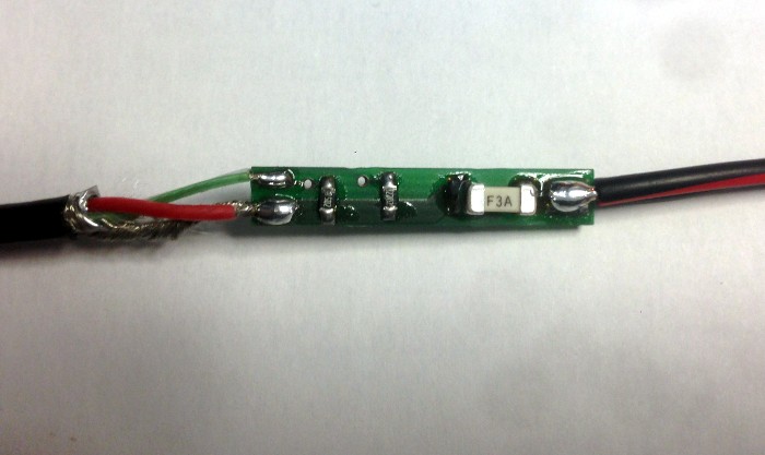

OP #4767428
Liebe Leute,
das SMD Bauteil habe ich zwar nicht identifiziert, aber mit Hilfe der
kleinen Platinchen habe ich die iPhones zum Laden bekommen.
Die Platinen sind gedacht für eine 3A Sicherung und 4 Widerstände:
+ ----3A F---+------+---- rot
             |     22k
             |      +---- weiß
            15k    22k           USB-Ladekabel
             +------(---- grün
            10k     |
- -----------+------+---- masse
Der genaue Widerstandswert spielt keine große Rolle, nur die beiden 22k
Widerstände müssen dengleichen Wert haben und das Verhältnis von 15k zu
10k muss identisch sein.

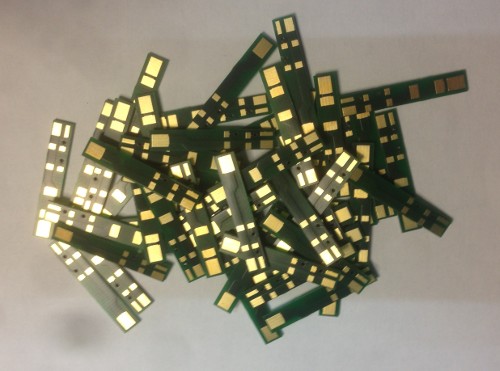

Die Platinchen sind ca. 5mm breit, kann man also problemlos in
Schrumpfschlauch verpacken..
Ca. 50 Stück sind noch übrig, unbestückt. Die verschenke ich gegen
Portoersatz.. wenn sich jemand ein Auto-Ladekabel oder ähnliches basteln
will.
Schöne Grüße
