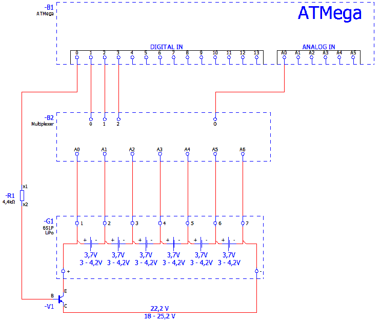

es gibt schon einige Themen zu meinem vorhaben jedoch so richtig hat mir
das noch nicht weiter geholfen. Ich befasse mich jetzt schon ca. 2-3
Wochen mit folgendem Vorhaben:
Ich habe vor einen 6S LiPo vor Unterspannung mithilfe eines ATMega´s und
eines Transistors zu schützen, indem ich die einzelnen Zellen des LiPo´s
auf die Analogen Eingänge des ATMega´s lege diese Werte dann auswerte
und sobald eine Zelle unter 3,25 V fällt alle Verbraucher abschaltet.
Einen Digitalen Ausgang des ATMega´s würde ich zur Basis Steuerung des
Transistor nehmen.
Soweit so gut in der Theorie, ist dies so umsetzbar oder habe ich da
einen signifikanten Denkfehler?
Gruß Frosch
Das würde schon so gehen, ist aber bei einem 6S unnötig kompliziert,
denn du bräuchtest ja eine ansehnliche Sammlung von
Präzisionsspannungsteilern und müsstest die dann ja auch mittrennen,
wenn du das Pack von der Last trennst.
Es reicht i.A., die Gesamtspannung des Packs als Kriterium zu nehmen und
dann abzuschalten. Ich gehe mal davon aus, das du beim Laden dann
balancierst, so das die Zellen alle gleich voll sind.

Hallo Matthias,
erst mal danke für deine Antwort, nur weshalb die Spannungsteiler?
Wenn ich die einzelnen LiPo Zellen an den ATMega anschließe komme ich
doch max. auf 4,2 V womit der ATMega zurecht kommen sollte (max. 5 V)?!
Wenn ich den LiPo mittels Gesamtspannung messen würde bekäme ich einen
schädlichen Zellendrift nicht mit... .
Und ja mein Ladegerät Balanciert :)
Gruß Frosch
Du hast doch 6S, also ca. 24V? Wie willst Du sonst alle gleichzeitig am
µC überwachen?
Größere Abweichung beim Entladen tritt nur auf, wenn die Zellen
unterschiedlich oder defekt sind.
Dann ja, aber du hast ja von einem 6S Pack geredet - das sind bei vollen
Zellen am oberen Ende etwa 25,2V. Und die willst du ja auch überwachen.
Der AVR hat aber i.A. Masse als Bezugspunkt.

Nö. Wenn du bei jeden Laden sowieso balancierst, spielt das überhaupt
keine Rolle.

Jetzt wo du´s sagst bzgl. des gemeinsamen Massepunktes aber die 5
Spannungsteiler sind doch eig. keine Große Sache wie könnte ich´s denn
realisieren, dass ich wirklich jede einzelne Zelle überwache, denn so
könnte eine oder mehrere Zelle ja wirklich außer der Reihe Springen ohne
das ich bzw. der IC weiß welche Zelle(n) davon betroffen sind...?!
Bzgl. des Leer ziehen dem entgegne ich indem ich ALLE Verbraucher vom
LiPo trenne (Transistor).
Gruß Frosch (Quark) ;)
Sven B. schrieb:
> denn so
Das ist doch schon fast paranoid. LiPos sind auch nur Menschen und
springen nicht plötzlich aus der Reihe. Und wenn das doch mal passiert,
dann merkst du es spätestens beim nächsten Balancing, das eine Zelle
deutlich länger lädt als die anderen. Generell nimmt man für Li-Ion und
LiPo Säulen sowieso Zellen aus der gleichen Charge.

Angenommen ich schalte mit dem Transistor die Masse weg inkl. die des
Spannungsteiler somit fließt kein Strom mehr. Desweiteren würde ich
zusätzlich einen SEHR hochohmigen Spannungsteiler aufbauen (im "MΩ"
Bereich), dies wiederum hat zu folge, dass ein SEHR geringer Strom
fließt.
Gibt es im oben geschilderten Denkansatz einwende?
(Im Schaltplan ist noch nicht alles korrekt eingezeichnet, soll nur als
groben Ansatz dienen, es fehlen unter anderem die Spannungsteiler)
Gruß Frosch/Sven (Quark)

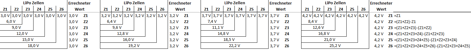

Ui DANKE für den Link @Conny ;), wobei mich das "Leersaugen" nicht stört
da ich am IC ein Display hänge wo ich die Spannungen ablesen kann und
ich den LiPo eh nicht unbeaufsichtigt betreibe/verwende. Wenn der IC die
Verbindung kappt/trennt klemme ich den LiPo eh ab.
(Anbei noch eine kleine Tabelle die ich zur Berechnung erstellt hab ;)
Gruß Sven/Frosch (Quark)

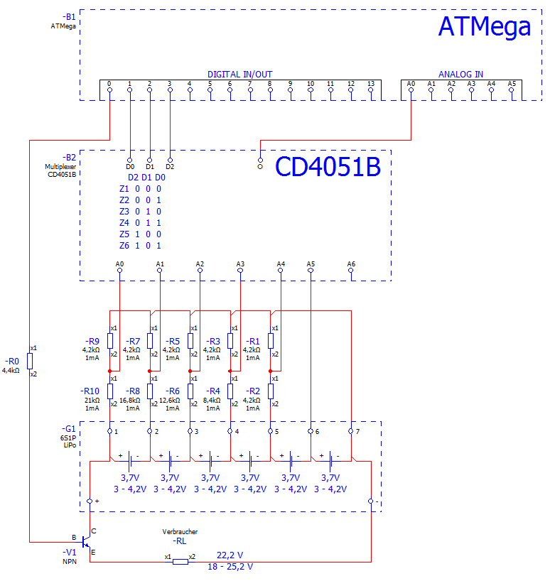

von Sven B. (Firma: www.HD-Flieger.de) (sven_b596)
Hier nochmal ein kleines Update (Schaltplan).
von Sascha W. (sascha-w)
Hallo
so kannst du zwar die Last abschalten, durch die Spannungsteiler fließt
aber immer noch Strom zwischen den Zellen.
Sascha

Dieser Selbstmordtransistor hat ja einen komischen Emmiter.
Da ist die Schreibweise 'Emmiter' auch wirklich angebracht.
@TE: Abgesehen von deiner Lernresistenz (wir schreiben jetzt schon zum
dritten Mal, das die Spannungsteiler die Akkus leernuckeln) überlege
mal, was passiert, wenn der Transistor durchschaltet.
Ja in dem Schaltplan ist immer noch nicht alles komplett eingezeichnet,
dies ist mir durchaus bewusst z.B. der zweite Transistor damit die
Spannungsteiler keine Masse mehr haben, desweiteren wird dieser
Transistor nur zur Messung geschaltet und dies wiederum nur alle 20s
oder so... .
So wie das gezeichnet ist, entsteht ein hübsches Feuerwerk...

von Marek W. (ma_wa)
> P.s. Bisher bin ich echt erstaunt von der guten Resonanz in diesem
> Forum, auch bei kleineren Anfeindungen, bin da was ganz anderes gewohnt.
> An dieser Stelle an allen beteiligten ein Dankeschön meinerseits.
> Nicht vergessen: "Plus an Masse, dass knallt klasse...!" :D
Solche blöden Sprüche kannst Du dir schenken, dafür ist augenscheinlich
dein Erfahrungshorizont zu klein!
Im übrigen gibt es keine Anfeindungen, die Leute versuchen dir nur zu
sagen, dass Du hier sehr großen Bockmist konstruierst und das für dieses
Forum auch noch sehr gesittet. Alle die ungesittete Antworten schreiben
würden, liegen noch unter dem Tisch und halten sich den Bauch vor
lachen. Kann aber nicht mehr lange dauern.
1.) Der Transistor V1 wird nicht besser, nur weil du die
Pinbezeichnungen tauscht. Diese Konstruktion funktioniert so nicht,
außer er soll mit einem entsprechenden Kühlkörper als Heizung dienen.
Transistoren sind kein Relais, informiere dich über deren Funktion. Oder
besser, baue deine Konstruktion mit 24V Laststromkreis, Transistor und
4V! Steuerstromkreis auf einem Breadboard nach und verwende eine 50R
Last. Dann messe die Ströme und Spannungen in der Schaltung und staune.
2.) DieZeit zum Eingezeichnen des Transisor im Massestromkreis der
Widerstände kannst Du sinnvoller nutzen. Selbst wenn es dir gelingen
sollte, diesen Stromkreis mit einem Transistor zu trennen und durch den
Transistor nicht die Messungen zu verfälschen, wird es ein Transistor
nicht bringen. Die Widerstände sind in einem Sternpunkt zusammengeführt
und über die Widerstände liegt jeweils ein unterschiedliches Potential.
Also ob Masse oder nicht, die Widerstände werden die Zellen entladen und
das asymmetrisch.

3.) Was soll dieser blöde 4051 in deiner Schaltung, warum nutzt Du nicht
die restlichen Analogeingänge deines ATMega?
Das Teil war schon immer Müll und ist mit den Jahren nicht besser
geworden.
Damit die Messung funktioniert, müssen deine Spannungsteiler hochohmig
ausgeführt sein. Und damit meine ich mindestens den Faktor 100 bis 1000
von dem was Du da konstruiert hast. Natürlich kannst Du diese
Konstruktion nicht direkt an den "niederohmigen" ATMega anschließen, Du
würdest nur Mist messen. Aber dafür wurde der Impedanzwandler oder auch
Spannungsfolger mit einem OPV erfunden. Verwende den richtigen OPV mit
der richtigen Schaltung und Du kannst die Messspannung hochohmig
auskoppeln und am ATMega niederohmig einkoppeln. Dazu könntest Du diese
"Messschaltung" auch noch relativ einfach ein oder ausschalten.

Ach ja, im Grunde solltest Du das ganze eh lieber lassen. Verwende für
so etwas fertige Schaltungen, die gibt es zu kaufen. Auch stelle ich mal
in Frage, was für eine derartige Abschaltung der ATMega für einen Sinn
macht.
Hier mal eine Schaltung mit einem IC, das eine Akkuspannung überwacht.
Achte einmal darauf, wie schön hochohmig der Eingangsteil des ICs ist.
http://oliver-probst.de/index.php/news/17-bau-eines-tiefenentladeschutzes

Der Fehler mit dem V1 ist ein typische Anfängerfehler, den die meisten
machen, wenn sie das erste Mal einen bipolaren Transistor als Schalter
verwenden wollen. Das klappt so mit einem NPN nicht, da sich der
stromgesteuerte Transistor sich nicht wie ein Relais verhält und für den
Basisstrom auch der notwendige Potentialunterschied vorhanden sein muss.
Einmal davon abgesehen, dass der CE-Widerstand eh ungünstig für den
Einsatz ist und man lieber unipolare PMOS einsetzt.
Der andere Punkt sind halt deine Spannungsteiler. Dir ist weder der Herr
Kirchhoff noch seine Knoten- und Maschenregel bekannt. Deine
Dimensionierung der Teiler würde die Zellen je nach Kapazität, in
wenigen hundert bis tausend Stunden leeren und in die Unterladung
treiben. Bedenke hierbei, das eine Woche schon 168 Stunden hat und ein
bis vier Wochen ohne Ladung kommen schnell zusammen.
Zusätzlich ist die Genauigkeit der Spannungsmessung entscheidend. Das
betrifft die Qualität deiner Spannungsanpassung, die Qualität deiner
Spannungsmessung mit dem ATMega und die Ausnutzung des vom AD-Wandler
genutzten Messbereichs.
Ein LiPo ist eine Diva, die mag keine Überladung und erst recht keine
Unterladung. Gerade die Unterladung ist gefährlich und lässt die
Dendriten wachsen, was früher oder später zu einem Zellenschluss führt.
Was Du hier versuchst zu bauen, ist ein Batterie Management System. Und
ich sehe nicht, das Du dafür über genug Fachwissen in Elektrotechnik,
Physik und Chemie verfügst.
Meine Empfehlung daher, setzte lieber ein fertiges Modul für den
Sicherungszweck ein. Die gibt es in verschieden Größen mit und ohne
Balancer.
http://shop.lipopower.de/LiNANOZ-Li-Ion-LiPo-PCB_s2
Wenn Du wirklich eine Schutzschaltung mit einem MC  bauen möchtest,
schaue dir diese Schaltung hier einmal an.
http://plischka.at/Akkusaver.html
Hier wird über die Gesamtspannung des Akkus gemessen und entschieden.
Die Schaltung ist nicht für den Dauereinsatz am Akku ausgelegt und der
Akku ist über einen Balancer zu laden.
Und ansonsten, Breadboard raus und üben, üben, üben.
