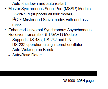

OK, um mal ein wenig aufzuklären: der DAC ist ein AD5663R, der will zur
Datenübertragung ein CLK und eine Datenleitung haben, das Datenbit wird
jeweils bei der fallenden CLK-Flanke übernommen. Das hätte ich jetzt für
SPI gehalten - ist aber auch egal, da der synchrone EUSART-Modus des
PIC18F23K22 meiner Meinung nach genau das passende Signal liefert.

von _Gast_ (Gast)
Wenn ich einen Blick ins Datenblatt werfe, so würde ich den MSSP statt
EUSART nehmen (SPI != RS232, SPI!= LIN).
Dann funktioniert es auch mit dem DAC.
