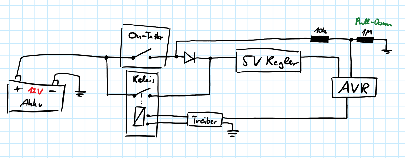

ich würde gerne ein an einer 12V-Betriebenes Gerät mit einem Taster ein-
und ausschalten können. Dafür möchte ich eine Selbsthaltung
implementieren, die den Taster mit einem Relais überbrückt.
Wenn ich den Taster drücke wird zunächst der AVR über die Diode und
einen 5V-Regler mit Spannung versorgt, fährt dann noch und schaltet
innerhalb kürzester Zeit das Relais ein um die Selbsthaltung zu
aktivieren.
Das Problem dabei ist, dass der AVR über den 10k-Widerstand wesentlich
schneller Strom bekommt als über den 5V-Spannungsregler, zudem beträgt
die Quellspannung 12V. Im regulieren Betrieb eines AVRs werden zu hohe
Eingangsspannungen an den Portpins über die internen Schutzdioden an die
interne VCC-Spannung vom AVR abgeleitet, aber wenn die VCC vom AVR noch
nicht durch den 5V-Spannungsregler (in meinem Fall ein Schaltregler!)
stabilisiert ist könnte die ja locker auf weit über 5V ansteigen und mir
somit den AVR vernichten.
Ist das so? Oder ist das gar kein Problem und ich kann das so machen wie
abgebildet? Oder lieber noch eine 4,7V Z-Diode parallel zum
10MOhm-Widerstand?

von Dennis H. (c-logic) Benutzerseite
Wie wäre die Lösung mit einem seperaten RS-Flipflop ?
der Set-Eingang am Taster gegen deine 12V.
der Reset-Eingang am "Microcontroller".
74XX112 oder 4043
von Georg G. (df2au)
Warum 10MOhm als Pull-Down? Nimm 6.8kOhm und die Spannung am Pin ist im
zulässigen Bereich.
von Paul (powl)
> zulässigen Bereich.
.. auf die einfachste Lösung komm ich natürlich nicht. So wirds gemacht
von m.n. (Gast)
Wenn Du sowieso schon einen AVR verwenden möchtest, kannst Du auch die
nachfolgende Schaltung abmagern:
Beitrag "EIN-AUS mit Taster per Interrupt, ATtiny25 o.ä."
Dabei muß der ATtiny einen 5 V Spannungsregler mit geringer
Stromaufnahme bekommen (LP2950 z.B.); der FET ersetzt das Relais und
schaltet die 12 V Versorgung zum Verbraucher.
von Michael B. (laberkopp)
Ja dann lass den Eingang doch einfach weg. Wozu willst du wissen, daß es
12V gibt, du weisst doch, daß der AVR seine 5A bekommt also gibt es auch
12V.
Ansonsten: Nimm eienn 47k Vorwiderstand, dann fliesst nicht so viel
Strom über den an 12V liegenden Eingang als dass der AVR davon loslaufen
würde oder gar beschädigt wird.
von Paul (powl)
Dann kann verliert der Taster aber seine Funktion sobald die Kiste
einmal läuft. Der soll später auch als Ausschalter dienen. Es kann
natürlich passieren, dass der AVR durch den Strom vom Taster über den
Spannungsteiler schon losläuft, die Frage ist aber, ob das störend ist
bzw. sich der AVR dadurch gelegentlich beim Start aufhängt.
