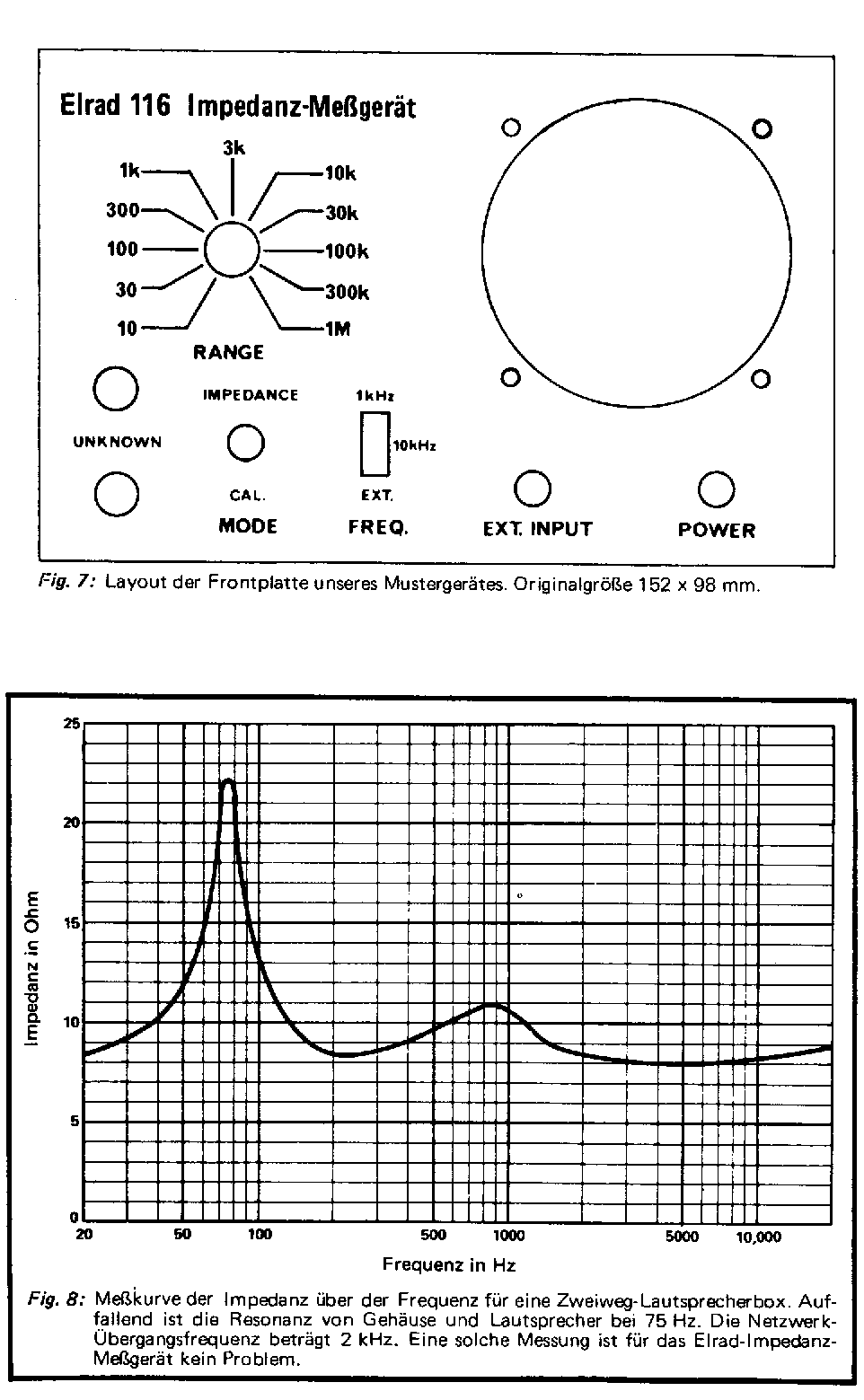

Noch ein Zitat. Nachdem die Elrad auf DVD erhältlich ist, einfach dort
nachlesen.
Das Impedanzmessgerät mißt intern mit 1 oder 10 kHz, zur Aufnahme von
Frequenzgängen muß noch ein externer Wobbeloszillator angeschlossen
werden. Hier ist als Beispiel der Realteil ( oder Betrag ? das steht
nicht dran) der Impedanz einer Lautsprecherbox gezeigt.
Gast #300332
ein Lautsprecher ist ja ein R-L-Z-Netzwerk und somit ein komplexer
Widerstand. Und der ohmsche Widerstand ist (idealerweise) somit
konstant und frequenzunabhängig. Der Realteil muß also ein konstanter
Wert über der Frequenz sein.
Die Begriff Impedanz steht für Scheinwiderstand (oder Betrag des
komplexen Widerstandes). Dieser verändert sich durch den
frequenzabhängigen L und C -Komponenten - also durch den variablen
Imaginäranteil.
