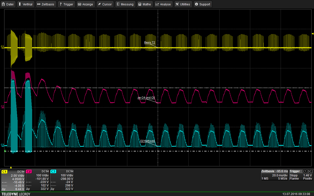

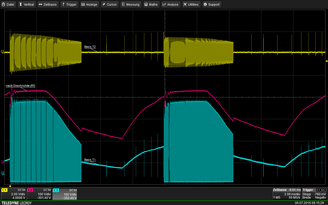

Ein Oszibild habe ich noch angehängt. (Trenntrafo, Oszimasse an Minus
vom Gleichrichter)
Hat einer von euch noch einen Tipp wo der Fehler sein könnte?

Gast #4646080
Die Zeitkonstante von 1 Sekunde erscheint mir bei den Bauelementewerten
sehr groß, auf dem Oszillogramm sieht man, das der Oszillator jede
Halbperiode (10mS) der Netzfrequenz gestartet wird, und dann zum
Nulldurchgang verstirbt, sieht also erstmal ganz normal aus. Versuch
doch mal, mit einer größeren Zeitauflösung, den Schlechtfall
(Betriebsspannung, Mittenspannung, Kollektor T2) einzufangen,
kontrolliere mal R5 und insbesondere R9, ob die Werte noch ungefähr
stimmen, wenn Letzterer hochohmig ist, könnte Sowas auch passieren.
Blick auf die Lötstellen an den Transistoren könnte auch nicht schaden,
wenn die im Betrieb recht warm geworden sind.

Das sieht erstmal normal aus. Mangels Zwischenkreis-Elko schwingt die
Schaltung paketweise im 100Hz Rhythmus der gleichgerichteten
Netzspannung.

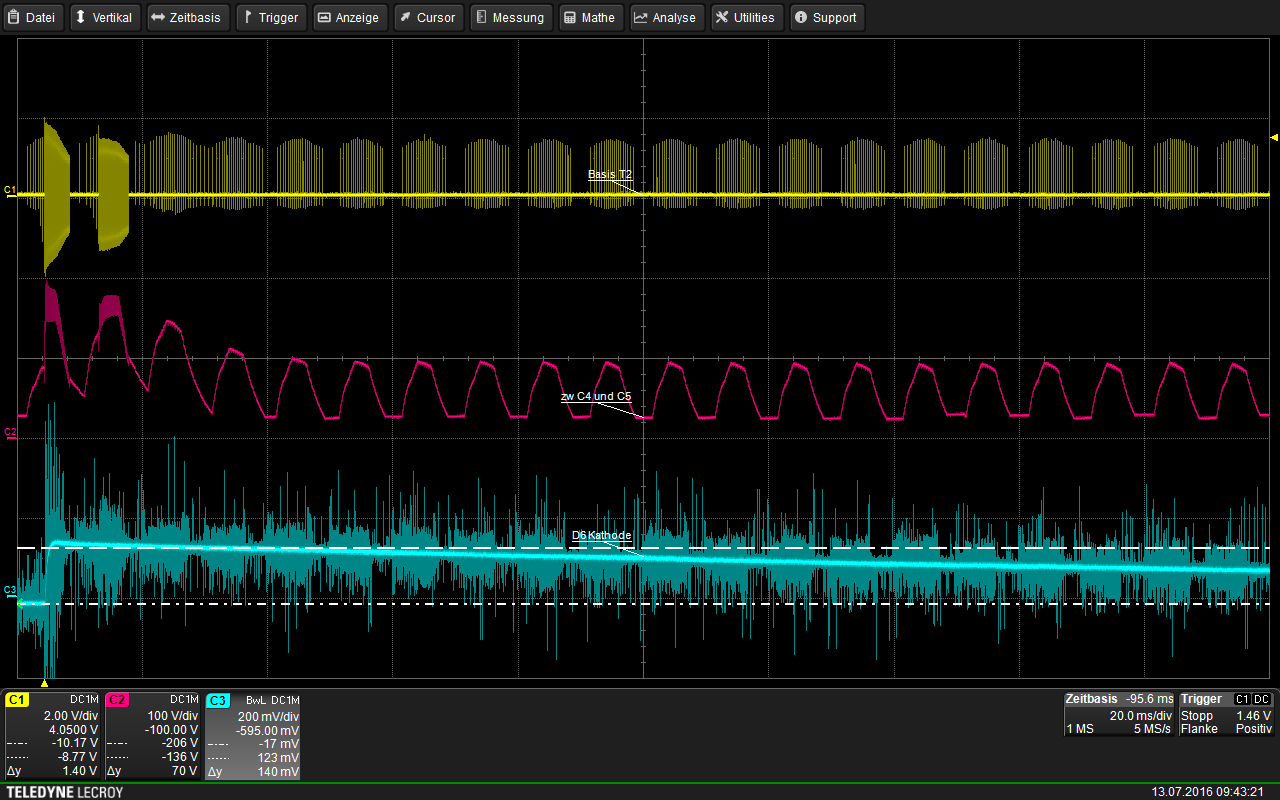

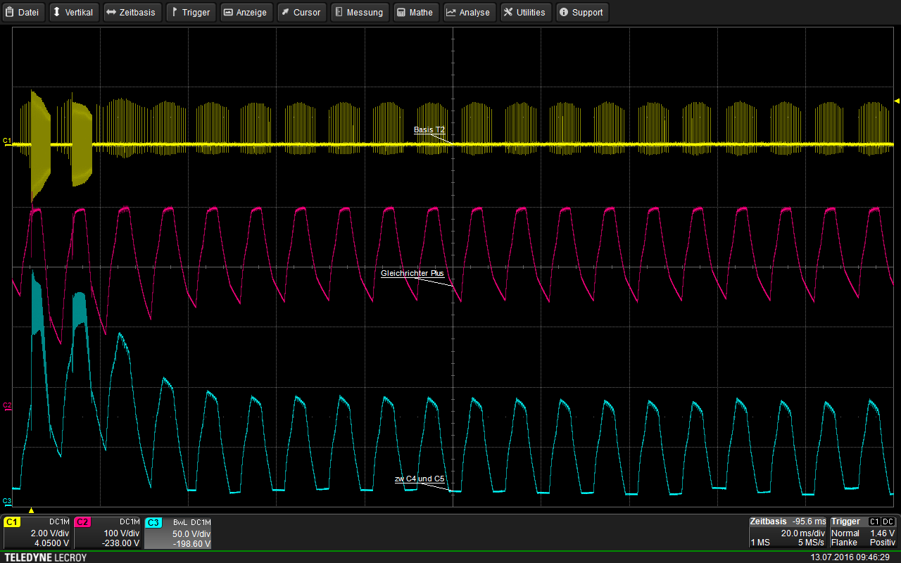

OP #4646557
besten Dank für die Tipps. Angehängt habe ich einen Screenshot (005) auf
dem der Ausgang des Gleichrichters und der Punkt zwischen den 100nF
Kondensatoren zu sehen ist. Auf dem Screenshot 003 sieht man die
Spannung an der Kathode von D2. Beide Spannungen brechen ein. Der
Vorgang wiederholt sich ca. alle Sekunde.
Auf dem Screenshot 004 ist die Spannung an der Kathode von D6 zu
erkennen. Dort sind max. 130mV. Der Transistor der Schutzschaltung
schaltet also nicht ein. Da die Spannung langsam abnimmt fließt wohl
kein Strom durch T2.
Ich vermute nun den unteren 100nF Kondensator oder die Diode D4 als
Ursache.
Ich komme vermutlich erst Morgen Abend dazu das zu testen.
