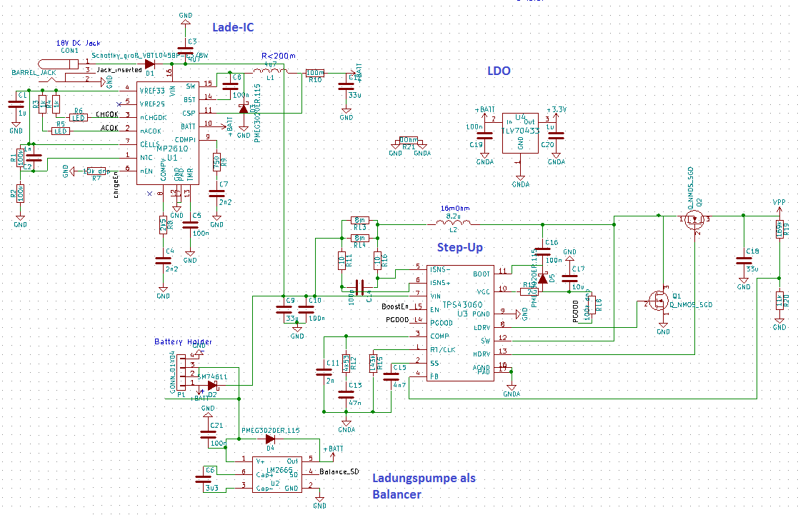

ich plane derzeit eine kleine Platine mit einem 2x 18650 Batteriehalter.
Es sollen daraus per Stepup bis zu 18V bei 2A und 3.3V mit 150mA
geliefert werden.
Damit würde ich gerne einen Audioverstärker mit Bluetoothempfänger
speisen.
Nun soll es oft Masseprobleme geben, wenn der Bluetoothempfänger aus der
gleichen Quelle versorgt wird wie der Verstärker.
Der Stepup ist ein TPS40360. Dieser bietet schon an, einen "Powerground"
und einen "Analogground" zu benutzen (im Anhang das Layout aus dem
Datenblatt).
Nun habe ich noch einen kleinen Schalt-Lade-IC (MP2610). Dieser hat nur
einen Groundanschluss. Also würde ich diesen auch mit dem Powerground
verbinden.
Anschließend gibt es nur noch einen 3.3V LDO Regler. Diesen würde ich
dann an den Analogground anschließen.
Den Analogground würde ich dann mit einem 0Ohm Widerstand in der Nähe
des Minuspoles der Batterie "herausholen" und dann als eine Leiterbahn
durchziehen und am Ende an das Bluetoothmodul gehen.
Die Rückseite ist dann eine durchgängige Powerground-Plane.
Passt das so? Lohnt es sich überhaupt den Analogground bei den ICs zu
benutzen, oder soll ich einfach nur einen Ground nutzen, und vom
Batterie Minuspol eine extra Leiterbahn legen, und diese als
Analogground zum Bluetoothmodul übergeben?
