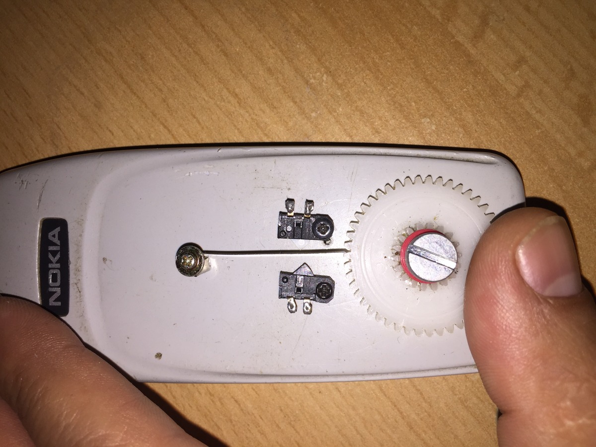

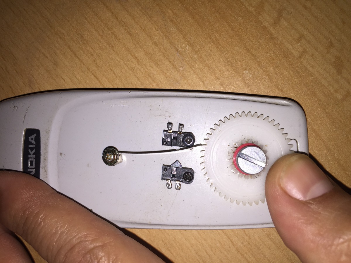

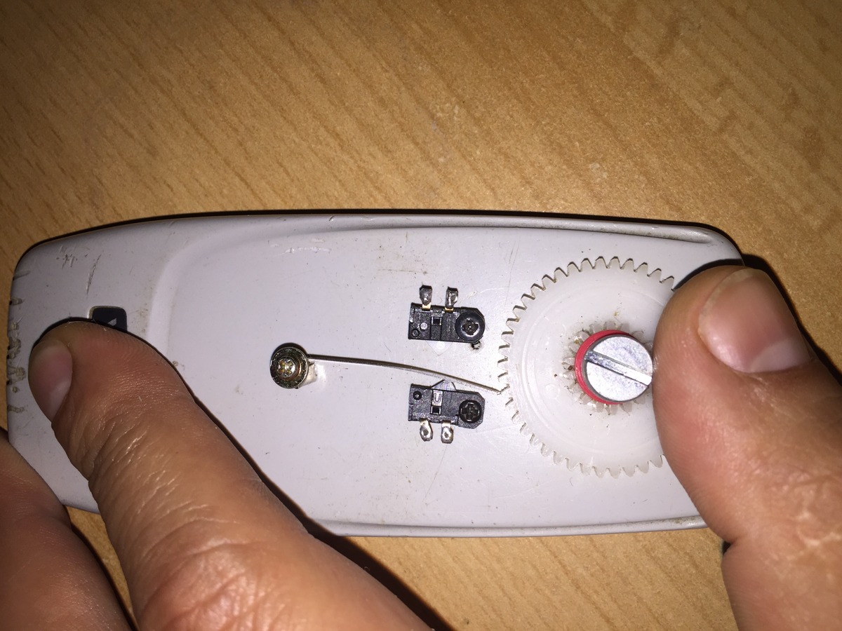

Habe vor Jahren mal genau das gesucht, aber es geht nur mit uC und das
ist definitiv auf Spatzen mit Kanonen schießen, daher habe ich mir eine
andere Lösung überlegt, ein Zahnrad, welches ein Metallplättchen gegen
Taster drückt, also alles rein mechanisch, ich mach lieber mal Fotos von
meinem Prototyp, hoffe du findest die Lösung ebenso cool wie ich :P
dabei geht es nur um das Prinzip, geht auch kompakter.
