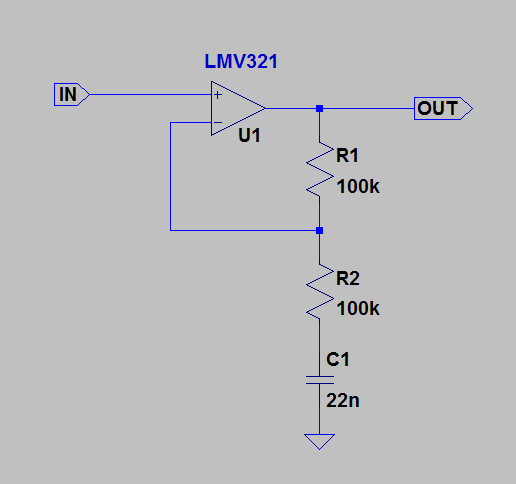

ich habe die einfache Schaltung im Anhang in Betrieb. Sie läuft an 5 V
und soll eine AC-Sinusspannung mit rund 10 kHz und DC-Offset 2,5 V um
den Faktor 2 verstärken.
Jetzt ist mir aufgefallen, dass die AC-Verstärkung stark
temperaturabhängig ist. Wenn ich den OP mit dem Feuerzeug von
Raumtemperatur auf (geschätzt) 50° C erwärme, erhöht sich die Amplitude
des Ausgangssignals gleich um  2 oder 3%.
Ich bin etwas überrascht, dass das so viel ist.
Woran liegt das?
Ich weiß nicht recht, welcher Parameter im Datenblatt für das Verhalten
ausschlaggebend ist.
Hier auf Seite 6:
http://www.ti.com/lit/ds/symlink/lmv321-n-q1.pdf
Angaben wie "Input bias current" oder "input offset voltage" würden
meiner Meinung nach in erster Linie die DC-Verstärkung beeinflussen (Die
genaue DC-Spannung ist mir ohnehin unwichtig).
Welcher temperaturabhängige Parameter ist es dann, der die sich ändernde
AC-Verstärkung zur Folge hat?
Was kann ich dagegen tun?
Danke

Die Widerstände sind über jeden Verdacht erhaben? Und der Kondensator
auch?

Was ist das für ein Kondensator? Schon mal den Temperaturkoeffizienten
eines Kerkos angeschaut?
von Third E. (third-eye)
Es ist ein X7R-Kondensator. Dass die einen sehr schlechten
Temperaturkoeffizienten haben, ist mir bekannt.
Aber bei der Schaltung dient der Kondensator ja als Koppelkondensator.
Dessen Grenzfrequenz ist weit weg von der Frequenz des Messsignals. Also
wirkt sich eine Kapazitätsänderung praktisch nicht aus.
Wie erwartet, änderte ein Aufheizen des Kondensators nichts am
Ausgangssignal. Die Widerstände sind auch unauffällig.
Die Verstärkung ändert sich nur, wenn ich den OP aufheize.

von Alex S. (Gast)
OK, 100k auf 22nF sind etwa 72 Hz Grenzfrequenz. Da sind deine 10 kHz
deutlich drüber, da ist der Frequenzgang flach vom RC-Netzwerk.
Wie heitzt du denn? Eine Flamme enthält Ionen und ist leitfähig. Probier
es mal mit Heißluft aus.
Ansonsten hat der OPV als temperaturabhängige Parameter eine Offset
Voltage Drift eine Offset Current Drift und evtl. ein Bandwidth Product.

von Mark S. (voltwide)
Ich denke mal das 10kHz mit diesem Hub diesen OPA schon fordern. Könnte
sein, dass bei dem Pegel die SlewRate-Begrenzung in Erscheinung tritt.
Mach mal denselben Test mit 1kHz!
oder teste mit 50% des pegels!

von Marcus H. (Firma: www.harerod.de) (lungfish) Benutzerseite
Der Andere schrieb:
> Marcus H. schrieb:
>> TO schrieb "Amplitude wird größer", daher liegt das Hauptaugenmerk
>> zunächst nicht auf Open Loop Gain und Slew Rate, sondern auf dem
>> Rückkopplungsnetzwerk.
> Moment, du weisst nicht wie sich die nicht mehr idealen Werte des OPs
> bei Temperaturerhöhung ändern. Auf jeden Fall um Größenordungen mehr als
> die WIderstände, und der Kondensator wurde ja alleine schon erwärmt,
> ohne das sich was getan hat:
Touché. In dem Fall - siehe Datenblatt: Input Bias-Current.
5V/200kR = 25µA
Ibias(Hot) bis zu 500nA
-> 2%
!!! ICH HABE DIE URSACHE GEFUNDEN: DER $CH31§$ OP WAR TATSÄCHLICH DEFEKT
Er verhält sich komplett so, wie man das von einem OP erwarten würde,
ausgenommen der unterirdisch schlechte Temperaturgang!
Vermutlich ein ESD-Schaden oder ich habe im Versuchsaufbau mal einen
Kurzschluss gebaut. Überspannung schließe ich aus, weil die ganze
Platine nur mit 5 V versorgrt wird.
Hatte wie angekündigt den Schaltungsteil auf einem Steckbrett aufgebaut
und da ist bei selber Erwärmung eine Veränderung der AC-Verstärkung
nicht messbar. Daraufhin war ich mir fast sicher, dass es nur der OP
selber sein konnte.
Trotzdem vielen Dank für die vielen Hinweise. "Hätt' ja sein können".

> Diese Rechnung würde doch nur anwendbar sein, wenn es sich um
> DC-Verstärkung handelt, oder?
richtig: die Drift des Bias-Stroms hätte nur eine DC-Drift des Ausgangs
bewirkt (um I_Bias*100kOhm), aber keine Veränderung der Amplitude des
10kHz-Signals.
Asche auf mein Haupt - der Bias-Strom macht in diesem Fall nur Offset.
Also kommen wir nochmal auf das Grosssignalverhalten respektive die
Leistungsbandbreite zurück. 10kHz bei dem Pegel sind für diese lahme
Gurke kein Pappenstiel. Wie also verhält sich das bei 1kHz
Signalfrequenz?
Achim S. schrieb:
> 10kHz-Signals.
Soo, ich war die ganze Zeit nur halb bei der Sache. Habe nun meinen
anderen Kram fertig und nochmal den LMV321 angeschaut.
Vielleicht mag noch jemand mitdiskutieren.
Der Opamp ist bias-kompensiert, deswegen werden Beträge von
bias/offset-Strömen angegeben. Vorzeichen und Größe sind
arbeitspunktabhängig.
Das Datenblatt schweigt sich zwar zu dem Thema aus, jedoch sind die
Bias-Ströme spannungsabhängig. Der Effekt verstärkt sich mit steigender
Temperatur. Es werden Ströme bis 500nA erwartet.
Ursachen: siehe Blockdiagramm 8.2 im Datenblatt.
- Schutzdioden
- BJT-/Stromquelle-Eingangsstufe
In der vorliegenden nicht-invertierenden Schaltung wandern die
Eingangsspannungen mit dem Eingangssignal mit. Damit wären die
Voraussetzungen für AC-Störungen, zusätzlich zu DC-Störungen, erfüllt.
Wenn man's jetzt für dieses Bauteil konkret wissen wollte, müsste man
mal messen. Oder den Hersteller fragen.
Literatur:
http://www.ti.com/lit/ds/symlink/lmv321.pdf
http://www.analog.com/media/en/training-seminars/tutorials/MT-038.pdf
Soviel zum Thema Bias-Ströme. Im vorliegenden Aufbau gibt es sicher noch
andere, ggf. dominantere Störquellen.
