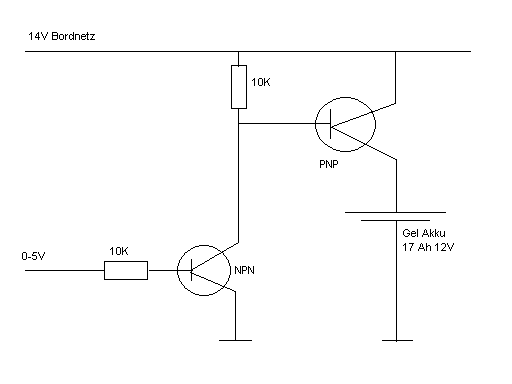

ich habe hier einen Gel Akku mit 17Ah. Diesen würde ich gerne im Auto
laden, das so schnell wie möglich. Ich habe bisher gelesen das man
diese Art von Akku mit konstant Spannung und Strombegrenzung laden
sollte. Bei der Begrenzung habe ich 1/10tel der Kapazität gelesen, also
bei mir 1,7A. Ist das soweit richtig?
Ich habe nun mit einem Controller eine PWM erzeugt, diese etwas
geglättet und auf einen NPN Transistor gegeben. Dieser wiederrum
steuert einen PNP Transistor an der den Strom steuert. Ich würde nun
gerne mit dem Controller den Strom messen und auf 1,7A halten bis die
Schlussspannung am Akku erreicht ist. Die Bordspannung im Auto liegt
bei ca. 14V habe ich gemessen. Im Anhang habe ich nochmal die Schaltung
die ich bisher benutze. Aber wenn die Batterie zu voll wird dann kann
ich den Strom nichtmehr halten. Bin ich so völlig auf dem Holzweg oder
was könnte man da noch ändern?
Vielen Dank schonmal
Gruß Philipp
Sollte man evtl. den PNP Transistor gegen einen P-Kanal FET tauschen um
den Akku voll zu bekommen? Wenn es bei über 13V nicht mehr die vollen
1,7A sind kann man damit glaube ich leben.
Ist das bei der Stromquelle nicht egal wo der Akku sitzt? Über dem
Transistor fließt doch der Strom I und unter Ihm (bei mir durch den
Akku) I+Ib oder sehe ich das falsch? Und für Rc war da ja nur Rc max
angegeben bei mir ist Rc quasi 0. Hatte mir diese Schaltung angeguckt
und quasi als Vorlage genohmen. Scheinbar habe ich das nicht richtig
interpretiert.
Gruß Philipp
