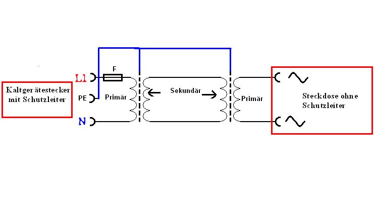

habe vor, einen Trenntrafo zu bauen.
Mein Grundgedanke ist es zwei baugleiche Trafos zu nehmen und diese
nach Schaltplan (siehe Dateianhang) zu verbinden. Von mir aus kann
ü=19,2 sein. Also nehme ich zwei 12V Trafos und hau das ganze in ein
Kunststoff Gehäuse rein. Eventuell kann man am Kopplungspunkt die
Spannung gleichrichten und für einen Lüfter verwenden. Das Ding muss
nur mein Netzteil versorgen können welches max. 80W zieht.
Was meint Ihr dazu?
Danke im voraus für Eure Bemühungen.

Ja, das geht grundsätzlich. Wirst zwar etwas höhere Verluste haben, als
experimentelle Schaltung sollte das aber tun. Ich hab das mal mit 2
Steckernetzteilen gemacht. Brauchte Spannung für eine Zündspule.

ich würds nicht machen. Ein Trenntrafo hat das Zeug dazu, dich ein Leben
lang zu begleiten. Bei ebay bekommst du oft welche in der
200-500VA-Klasse für weniger als 10€, was also soll der Krampf mit den
2 Trafos?
Dazu kommt, dass die Rechnung 230V->12V->230V nicht aufgeht, Trafos
haben immer auf der Sekundärwicklung mehr Windungen, als dem
theoretischen Übersetzungsverhältnis entspricht. Dazu wird die Spannung
weicher, die Verluste höher (4xWicklungsverluste, 2xEisenverluste).
Mein Rat: Bau dir gleich noch einen Regeltrafo davor, wirst du öfter
brauchen, als du denkst.

Habe ich auch schon mal gemacht mit HalogenRingkernTrafos (250 / 300 VA)
für die Versorgung eines Oszis.
Die hatten auf der Hochspannungsseite eine Anzapfung, so dass man den
Spannungsverlust ausgleichen konnte.
Durch die Doppeltrennung ist die Kapazität sehr klein, man kann die
12V-Spulen auch noch einseitig an den Schutzleiter klemmen.

<<Durch die Doppeltrennung ist die Kapazität sehr klein, man kann die
12V-Spulen auch noch einseitig an den Schutzleiter klemmen.>>
Meines Wissens haben Schutzleiter an einem Trenntrafo nichts zu suchen
Weder Stecker (prim. Seite) noch .Steckdose (sek. Seite) haben einen
Schutzleiter.
An einen Trenntrafo, der zur Erfüllung der Schutzmaßnahme
"Schutztrennung"
eingesetzt wird, werden besondere Anforderungen gestellt.
Eigenbau ohne Spezialkenntnisse nicht zu empfehlen.
