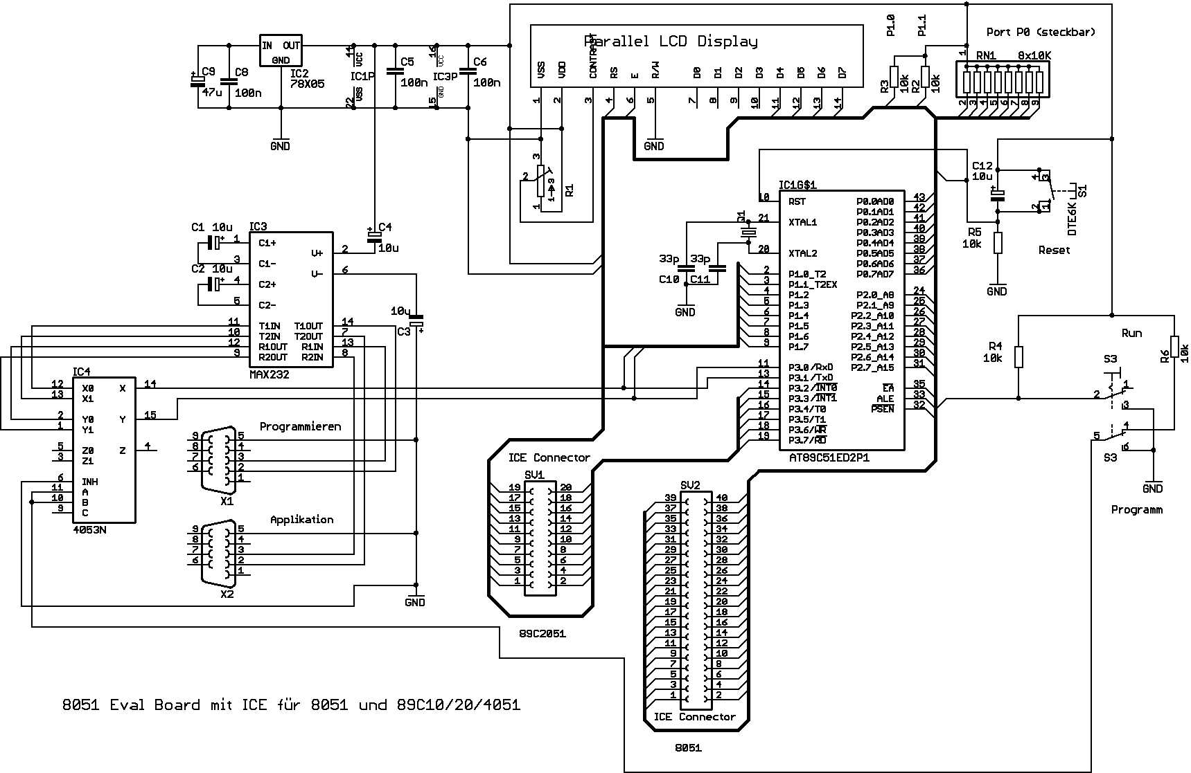

Hallo Ihr da draußen,
gibts denn eine Alternative zur DS 5000 von Dallas ???
Will einfach nur meine Kombi aus Eprom EMU und 8031 Board mit 2051
Adapter etwas kleiner machen. Die Ds 5000 kann ja keiner bezahlen.
Außer der im QMFP Gehäuse mit 0,5mm Pitch, die gibts als Sample.
Ich will einfach nur das HEX oder BIN File per RS232 an eine 8051 CPU
senden, die alle 4 Ports frei hat. Dann würde auch rel. einfach ein ICE
für 2051 oder 4051 dabei abfallen.

"Ich will einfach nur das HEX oder BIN File per RS232 an eine 8051 CPU
senden, die alle 4 Ports frei hat."
Und warum nimmst Du dann nicht einen AT89C51ED2 ?
Bzw. wenns noch mit internem 8-fach ADC, 2kB Data-SRAM und CAN sein
darf, den AT89C51CC03.
Peter
OP #300645
Hallo Peter,
genau so sollte es sein. Ja der ED2 oder AC2 oder 3 mit A/D sollten
gehen.
Muß mal ins Datenblatt schauen ob die auch am Port 1.0 und 1.1 den
Comparator haben. Wenn nicht würde sich der ja mit nem OPV LMxx
nachbilden lassen und dann wäre ja ein vollwertiger 2051 ICE möglich.
Lassen die sich einfach mit Hyperterminal oä. füttern ?? BIN oder HEX
Danke Dir..... da fällt sogar der Eprom EMU weg !!!

@peter dannegger
High Low,
ich hänge Dir mal ne Schaltung dran. Ich hoffe ich habe nichts
wichtiges vergessen. Die doppelte UART hatte ich hier :
http://www.mikrocontroller.net/forum/read-1-305152.html#new
erläutert.
Ich weis jetzt nicht ob die Logic des 4053 mit der Schalterstellung
des ALE übereinstimmt. Habe gerade keine Datasheet zur Hand.
aber sonst müßte das doch gehen oder ??
Den Comparator am ICE für 2051 habe ich absichtlich weggelassen.
Wenn dann nehme ich nen A/D. Deswegen fehlt der LMxxx.
DIe ICE sollen mir in der Applikation eine 8051 oder 2051 MCU
simulieren.
Danke Dir !!
Hat sonst noch jemand Vorschläge ????
