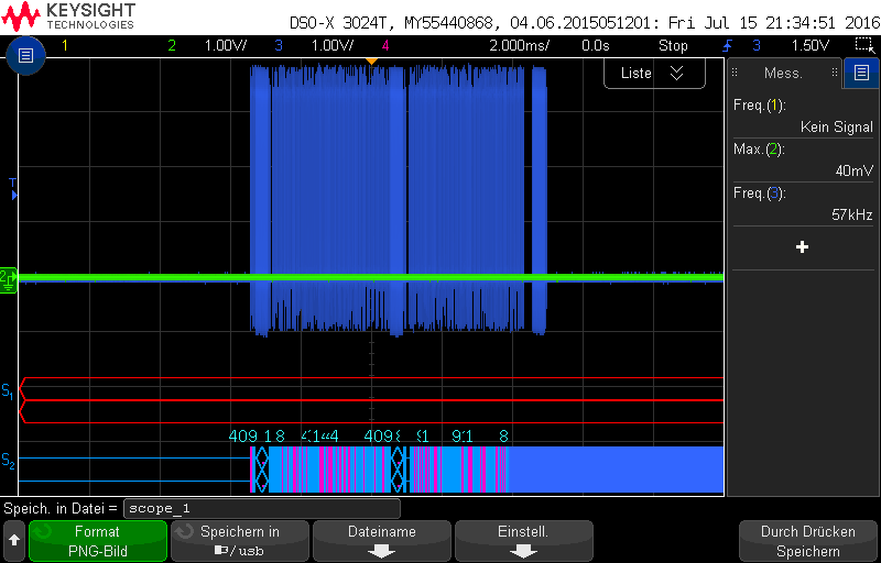

Ich nutze die Elm Chan FatFs-Bibliothek mit einem xMega256A3U, um Daten
auf einer Mikro-SDHC-Karte Klasse 10 zu speichern.
Ich lese und schreibe 512-Byte-Blöcke mittels DMA, und es funktioniert
wunderbar. Einstellungen sind:
FAT32, kein LFN, kein "Tiny".
Nun habe ich bemerkt, dass in 50% der Zeit der Schreibevorgang mit
f_write() sehr schnell geht, d.h. ca. 1 ms ingesamt, gemessen an der
CLK-Line mit einem Oszi. In den anderen 50% der Zeit dauert der
Schreibvorang deutlich länger und es werden mind. 3 Mal 512-Byte-Blöcke
übertragen.
Problem: Ich konnte bisher noch nicht tracen (debugger), worin der
Unterschied besteht, d.h. welche Anfrage die SD-Karte zusätzlich schickt
oder verlangt, dass das manchmal länger dauert.
Anbei ist mal ein Screenshot vom "langen" Schreibvorgang.
Die dichten Balken am Anfang, Mitte und Ende sind 512er Blöcke, die mit
DMA übertragen werden. Bis zum Ende des ersten Balkens ist in einer
Detailaufnahme der Vorgang  identisch mit dem "schnellen"
Schreibvorgang.
IAlles danach ist vielleicht zusätzliches FAT32-Management, Syncing oder
so etwas - genau das ist die Frage.
Es ist noch wichtig zu wissen, dass sich diese langen/kurzen
Schreibvorgänge nicht direkt abwechseln, sondern entweder wird über eine
lange Zeit sehr schnell beschrieben oder wie im Screenshot relativ
langsam.
Der Vorgang verändert sich jedesmal, wenn die Karte am PC war und
Dateien gelöscht wurden oder die Karte formatiert wurde. Ich habe alles
mögliche probiert, auch die Blockgröße beim formatieren verändert,
konnte es aber  letztlich nicht sicher reproduzieren und damit nicht
eingrenzen.
Ich hoffe auf das Wissen von jemandem, der sich mit der FatFs-Bib oder
der ganzen SD-Kartengeschichte an sich gut auskennt.

In der SD Karte ist ein Controller drinn, der Lässt sich halt manchmal
ein bischen Zeit für was anderes. Irgendwelchen Speicher umsortieren
oder so. Das kann schon mal 100ms oder so dauern.

Das weiß ich und verstehe ich auch. Komisch ist nur, dass über mehrere
zig Sekunden bis zu Minuten der Schreibvorgang robust und sehr schnell
geht, und nach einigen Versuchen genau umgekehrt (wie im Screenshot).
Das hat vielleicht etwas mit dem Ort zu tun, an den der SD-Controller
schreiben will? Es ist ja kein echtes Timeout oder Delay, sondern
entweder:
Schreibvorgang -> Ende
oder
Schreivorgang -> 8ms anderes Zeug, bei dem noch 2x512 Byte hin- oder
hergeschickt werden -> Ende
Was passiert da?
Ganz genau:
Wenn ein Cluster voll ist, muss ein freier Cluster gefunden und dieser
in der FAT für die Datei eingetragen werden. Das kann je nach
Implementierung in FatFs einige Datentransfers bedeuten.
Praktischerweise ist FatFs open-source, sodass du es einfach nachschauen
kannst! Prinzipiell ist es möglich 128 Cluster (=4 MiB bei der
empfohlenen Cluster-Größe von 32KiB) auf einen Rutsch zu allokieren und
somit weniger Overhead zu erzielen. Ob FatFs das kann weiß ich nicht.

Vermutlich ist das Wear-Leveling der Karte schuld. Da das
FAT-Filesystems eine Blöcke sehr viel häufiger (nämlich, die wo sich die
FAT befindet) schreibt als andere, würden diese Blöcke vorzeitig
verschleissen. Der Kartencontroller wird also iregndwann die Daten in
einen anderen, noch wenig benutzten Speicherbereich umkopieren. Das
zieht neben dem eigentlichen Kopiervorgang noch einigen
Verwaltungsaufwand nach sich, so dass sich die Karte eine kleine
Ruhepause genehmigt.
Das Problem ist, dass sich die Wear-leveling-Vorgänge von aussen kaum
beeinflussen lassen. Wenn es auf kurze LAtenzzeiten ankommt, ist es
besser, ein alternatives, speziell für Flash optimiertes Filesystem zu
verwenden.

von Emanuel L. (eleicht)
Okay,
vielen Dank für Eure Antworten!
Ich hatte so etwas schon vermutet, aber hatte gehofft, dass es
vielleicht doch eine Möglichkeit gibt, das ganze von außen zu
beeinflussen.
Zwei Fragen bleiben mir aber noch:
1. Wenn es das Wear-Levelling ist, wieso macht der Controller auf der
Karte nicht alles automatisch, sondern mein xMega muss noch zweimal 512
Bytes hin- und herschaufeln? Einige 100 Millisekunden timeout der Karte,
in der sie nix annimmt und rechnen muss, wären für mich in Ordnung.

von Falk B. (falk)
@Emanuel Leicht (Firma: atec innovation GmbH) (eleicht)
Das sind notwendige Zugriffe auf die FAT.
Wo ist dann dein Problem?
