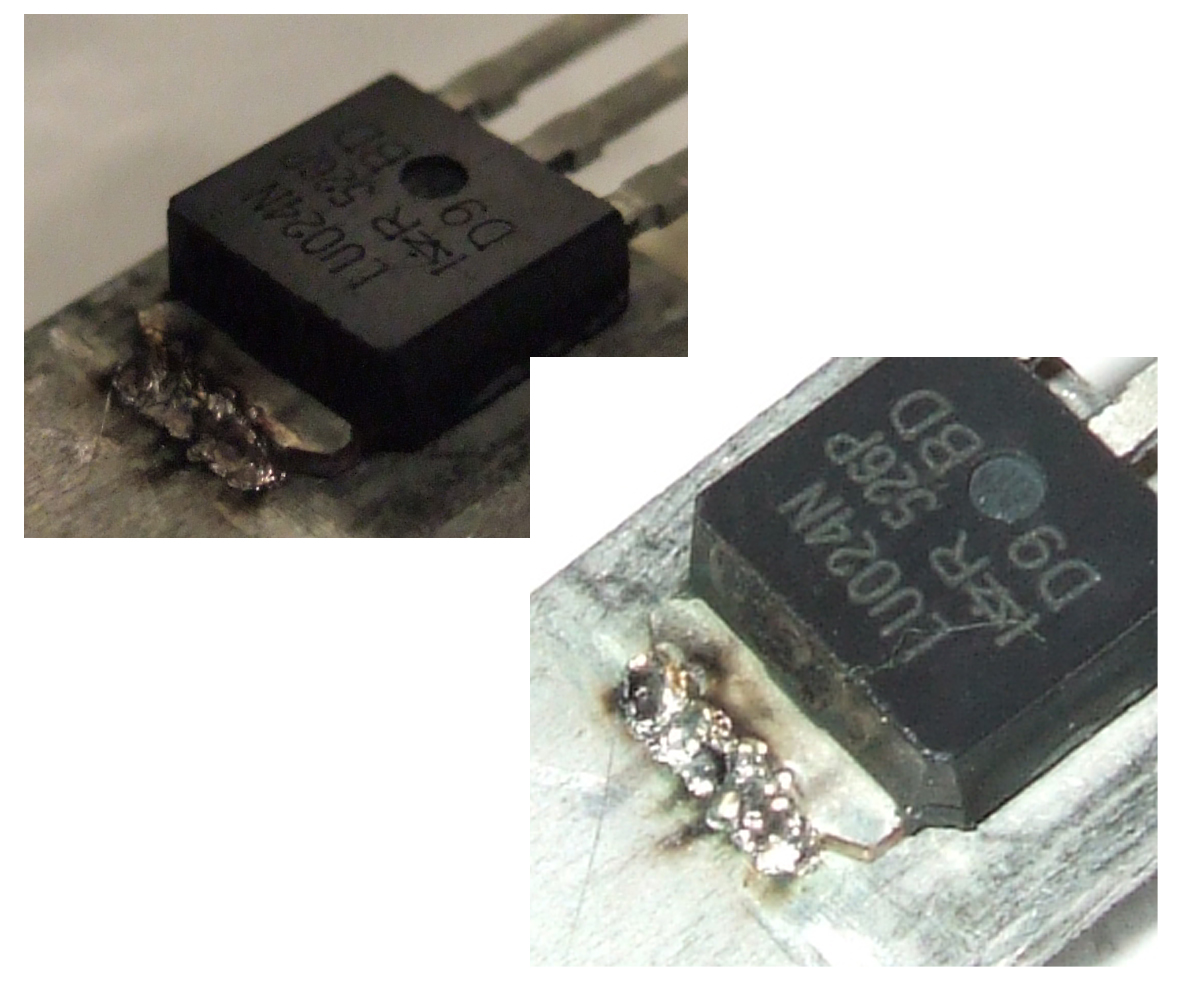

ich hab hier einen kleinen Hexfet in einem I-Pak Gehäuse.
Der benötigt ein bisschen Kühlung, möchte ihn daher gerne auf einen
Kühli montieren. Nur: Wie krieg ich das Ding da drauf?? Dranschweissen?
Kann man diese kleine Lasche da per Lötkolben auf eine glatte
Metallfläche löten? Oder soll ich mit Flamme löten? Da bräts doch das
kleine Ding wie nix...
Wie macht ihr das? (Keine Klemmkühlis)

Den kann man direkt auflöten. Ich hab mal in nem Layout etliche
Durchkontatierungen in das große Pad gesetzt und dann von unten
gelötet. Hat eigentlich ganz gut funktioniert.

Jo, ich werds einfach probieren. Cu-Flächen auf der Platine sind net gut
möglich, da ich mit Lochraster arbeite. Den Fet hab ich nur im I-Pak
hier, und möchte auch diesen verwenden.
Ich probier jetzt mal das dranschweissen aus (wird ja nur gepunktet, da
wirds ja net so heiss) und wenns net klappt, dann löte ich den Fet auf
ein Kufperblech, welches ich dann an den kleinen Kühli schraube.

Ok, die Sache hat wunderbar geklappt!
Der Laser läuft mit Schutzgas (Argon) und somit wars kein Problem, den
Fet an den Kühli zu schweissen.
Hab extra einen "normalen" Alukühlkörper mit der Trennscheibe
zersäbelt, sonst hab ich am Ende noch mehr Kühlkörper als
Verlustleistung, was es ja zu vermeiden gilt... :)
Im Anhang ist ein Photo vom angeschweissten Hexfet.
Herzlichen Gruss
Mario

sieht ja nett aus. Nun ist di Lasche am Alu.
Und die aktive Chipfläche?
Ich würde versuchen, den Transistor flächig aufzulöten oder eben mir
eine Schelle basteln (lassen) und den Transistro damit
anschrauben/richtig festklemmen.
