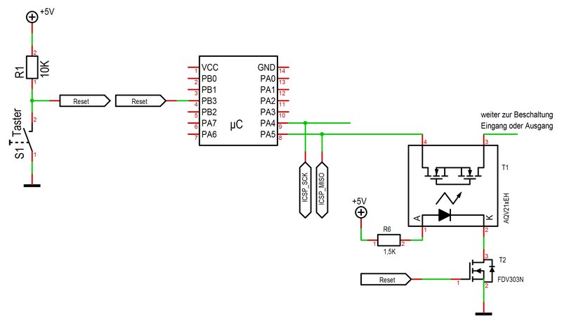

habe eine neue Idee. Ich möchte die ICSP Pins möglichst universal
beschalten können, damit ich nicht hunderte von Platinen anfertigen
muss. Ich möchte gern nur noch in Software festlegen, welcher Pin später
Eingang oder Ausgang ist. Da kamen mir die PhotoMOS in den Sinn.
Habe das mal für einen Pin schematisch dargestellt. Könnte das so
funktionieren? Sorge macht mir nur der 10k Reset Pullup, worüber der
Mosfet geladen werden müsste. Das bleibt aber statisch und soll nur für
die Programmierung vom Programmer auf Masse gezogen werden und damit den
Pin extern abklemmen um beim programmieren nicht zu stören. Egal ob der
Eingang oder Ausgang ist. So der Plan. Blöde Idee oder nicht?
#4990316
Das kannst Du einfacher haben.
http://www.ti.com/lit/ds/symlink/sn74cbt3257.pdf
(5V-Betrieb)
http://www.ti.com/lit/ds/symlink/sn74cbtlv3257.pdf
(3.3V-Betrieb)
S (Pin 1) an !RESET anschließen. !OE (Pin 15) auf GND.
fchk
OP #4990378
es handelt sich um einen 8Bit AVR. Ist die Bezeichnung ICSP dafür
falsch? Ich dachte die Programmpins heißen immer so.
Mit dem 3257er IC komme ich noch nicht klar, was ich damit machen soll.
Wie kommt man damit zur Umschaltung zwischen Eingang und Ausgang? Der
kennt eigentlich nur eine Richtung. A > Bn.
Oder ich erstelle nur 3 Grundplatinen für meine Basteleien. Worauf
entweder alles Ausgänge oder alles Eingänge oder jeweils die Hälfte
Eingänge/Ausgänge sind. Ich glaube das ist einfacher für mich für den
Überblick. Irgendwie muss ich mich ja dann doch festlegen. Dann könnte
ich bei den Eingängen einen Bustreiber SN74LS244 davor schalten zum
"abklemmen". Gibt es die auch nur 4fach?

#4990885
Nein, das ist ein FET-Busswitch. Der ist bidirektional.
Du hängst 1A,2A,3A auf SCK,MISO,MOSI vom AVR, 1B1,2B1,3B3 an den
ISP-Pfostenstecker und 1B2,2B2,3B2 an Deine Peripherie. S geht an Reset.
Wenn Reset Low ist, ist der ISP Connector aktiv, bei Reset High (also
dem normalen Betriebszustand) ist die Peripherie aktiv.
fchk
