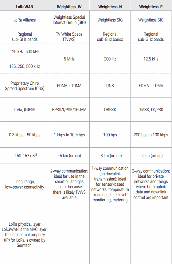

von Harald N. (harald_)
Wenn du mir eine Email sendet dann habe ich für dich:
Lora-Modul + LoRa-USB-Dongle
oder
LoRa-LTE-Gateway + LoRa Module
oder
Zwei Weightless P Module
Weigthless P hat ein ähnliches Link-Budget wie LoRa. Ein LoRa Modul
benötigt für 20 Bytes 1,2 Sekunden und 125 KHz Nutzbandbreite und mit
Sicherheitsabstand 200 KHz.
Bei Weightless P sind für 20Bytes , 400 ms und 12,5 KHz.
LoRa belegt bei 500 KFz den Kanal für über 10 Minuten. Obendrein
blockiert LoRa 200 KHz. In den 200 KHz für Lora passen 16 Weightless P
Kanäle rein. Obebdrein ist Weightless P in 400 ms fertig. 16x3 = 48. Es
passt bei Weightless P also 48x mehr Objekte auf die gleiche 200 KHz
Bandbreite.

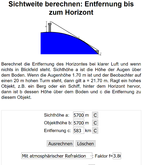

von Torsten C. (torsten_c) Benutzerseite
Nur noch mal, ob ich/wir das richtig verstanden habe(n):
Zwei "Weightless P" Module funken aus 5,7km Höhe
ohne Richtantenne 700km weit?
Ist das richtig?
Das Bild von https://rechneronline.de/sehwinkel/sichtweite.php
> Zwei "Weightless P" Module funken aus 5,7km Höhe ohne Richtantenne 700km weit?
Maximale Reichweite gibt es zwischen 2 Wetterballons. Die Zauberworte:
- Erdkrümmung
- Freselzone
Hatte bereits einen Link zur Berechung gepostet.
>Generell im UKW-Bereich und drüber: ca. Sichtverbindung + 20 bis 30%,
wenn die Verbindung 'gesättigt' ist. Soll heißen genug Sendeleistung und
gute Empfindlichkeit des Empfängers. Außerdem ausreichend gute Antenne.
Ja, weil die Funkwelle nicht ganz gerade verläuft sondern sie ein wenig
an der Erdoberfläche krümmt
>Falls größere Objekte im Weg sind, drastisch weniger. 1/10 ist dann
nicht ungewöhnlich. siehe Fresnelzone (Die Strahlen werden um Objekte
gebogen)
Ja, aber erst mal muss man den ideallen Fall betrachte. Wenn man den
Empfänger in einer Höhe von 1,6 Meter hält, die Fresnelzone mal
ignoriert, die Dämpfung der Luft berücksichtigt, dann kommt man durch
die Erdkümmung auf 4,5 km.
> Die Sendeleistung reicht doch niemals für 700 km!?
Die Lektion nicht gelernt? Reichweite wird durch das Link-Budget
bestimmt. Linkbudget = Sendeleidung - Empfindlichkeit. Die Daten zu
Sendeleidung und Empfindlichkeit werden durch die gewählten Antennen
beinflusst. Je nach Antenne wird das Budget eben mehr oder weniger. Mehr
durch Richtantenne darf man bei 14 dBm TX nicht. Die ERP abgestrahlte
Leistung an der Antenne darf nicht mehr als 14 dBm sein. Wenn in der
Zuleitung 1 dB hängenn bleibt, dann darf das Funkmodul mit 15 dBm
senden.
gebogen)
Wenn das GPS Gerät primär sendet dann stört das biegen nicht. Soll es
aber auch empfangen, dann wird es lästig. Das biegen ist evtl nicht in
beide Richtungen gleich.
> Du kannst dir Radio Mobile Deluxe kostenfrei runterladen und
rumprobieren. Gut, bei der Antennencharakteristik muß man Annahmen
machen. Häuser sieht das Programm auch nicht einzeln , was die
Vorhersage ab ein paar 100MHz bei bebauten Gebiet schwierig macht.
HN: Das klingtt spannend. Ich schaue es mir an.
> Weightless P würde mich ja auch interessieren aber leider gibt's da ja
noch nichts, zumindest nichts Vergleichbares wie die RFM Module.
Ich bin dran und dann gerne jeder welche haben. Ab und zu muss ich auch
was arbeiten.
Am Wochenenende ist erst mal Radio Mobile Deluxe  dran.  Den 1 km
schafft Daniel. Er muss nur drauf achten, dass seie MCU nicht den
Empfänger mit Oberwellen zustopft. Wenn Oberwellen der MCU  bzw
Raspberry größer als die Empfindlichkeit von - 134 dBm sind, dann wird
das nix mit maximaler Reichweite.
Zusätzliche Erläuterung @Alle:
Die rund 583km waren natürlich zzgl. ~20% für die gekrümmte Funkwelle.

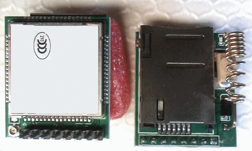

Are you able to find the mistakes in this GSM module antenna design?
The manufacturer labelled it a GSM adapter for the Arduino platform. We
have removed the brand name of the GSM module.

Arduino header
The Arduino header is missing. There is a board-to-board connector that
is not Arguino compatible. The hobbyist or student will therefore have
to expend some extra effort to wire the PCB.
Radio certification
The CCC certification marked on the package covers a wide range of
products, electrical and non-electrical, which are listed in the CCC
category. Unfortunately, CCC is the China Compulsory Certification. In
Europe we need CE and in US we need FCC. CCC is not valid in Europe or
in the US.
Helical GSM antenna distance
The distance between the antenna and the SIM card connector is so small,
that I would expect a power down reset of the SIM card when the TX power
of the GSM module reaches 2 Watts. Moreover, the GSM helical antenna
lies directly on the (hopefully low value) ESR capacitor. The 2 Watt TX
power will go straight onto the DC supply voltage of the module.
Helical GSM antenna consulting
You can expect that the data sheets of the GSM helical antenna
manufacturers will show the Return Loss in free space only. To avoid an
unpleasant surprise there is a much better approach. The solution is
antenna testing by a third party including documentation on Return Loss
on a non-matched antenna, simulation of the matching circuit plus
matching with passive components and measurement again by a Vector
network analyser. In this specific case we disconnected the GSM antenna
from the GSM module and fed the GSM antenna via a U.FL connector with a
coaxial cable connected to the VNA.
Helical GSM antenna pre-test
      Test with the VNA of the original un-matched antenna on the PCB
      Export to S1P files and export to PNG files
      Simulation of the matching circuit
      Export to S1P files and export to PNG files again
      Test report in PDF format
The pre-test will always contain the test report and the S1P file of the
original unmatched PCB. With the pre-test S1P file the customercan
simulate matching circuits on their own. Such a pre-test costs only Euro
240. If the selected antenna does not pass the pre-test, then you can
stop because you know you will need another antenna for your IoT M2M
design. In this GSM antenna test we had to hit the brakes and stop
testing.
<<snip>>
GSM PCB conclusion
The DUT has failed the test in several areas. A radio module with no CE
approval is a non starter. Even with CCC approval the PCB will not pass
because it has a completely incorrectly tuned antenna on much too small
a ground plane and very close to the SIM holder which will guarantee the
generation of spurious emissions.
Source:
http://www.gsm-modem.de/M2M/antenna-test/gsm-module-on-pcb-with-helical-gsm-antenna/

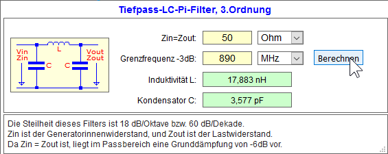

Lars R. schrieb:
> Beispielsweise so, wie jeden anderen Tiefpass auch:
> Mit geeigneten Kondensatoren.
Harald N. schrieb:
> Ein Tiefpass für 868 MHz?
> Bei 50 Ohm Impedanz?
> Nun da bin ich mal gespannt.
Ein Tiefpass-LC-T-Filter, 3.Ordnung hätte zweimal rund 9nH und 7pF.
Ein Tiefpass-LC-Pi-Filter, 3.Ordnung hätte rund 18nH und zweimal 3,6pF.
Ich bin selbst gespannt, denn ich habe sowas moch nie gemacht.
Aber beide o.g. Filter verlieren 6dB,
also baut man die wohl besser vor einen PA. Oder?
Ist vielleicht doch nicht so einfach, wie Lars meint.
Dann könnte man aber auch gleich versuchen, die 24dBm-Grenze zwischen
869,4 und 869,65 auszunutzen.
Also einem RFM69 bzw. RFM92 noch einen PA verpassen?
Wie hast Du das gerechnet? Ein Kondensator hat auch Induktivität und
Widerstände. Die verschiedenen, frequenzabhängigen Werte stehen im
Datenblatt und hängen unter anderem auch vom Package ab. 3,6pF in 0402
ist etwas anderes als 3,6pF in 0603.
http://www.electronicdeveloper.de/FilterPassivTiefpassLC_Pi_3O.aspx
Siehe Bild.

Die o.g. Werte müssten am Ende in etwa herauskommen, wenn man die
Angaben aus den Datenblättern berücksichtigt, dachte ich.
Ich weiss nicht wie Haralds "Nun da bin ich mal gespannt"^^ gemeint war,
aber vermutlich meint er, die winzigen pF- und nH-Werte sind weniger
durch Hühnerfutter allein als durch Microstrips oder Striplines oder
eine geeignete Kombination daraus zu erreichen.
@Harald: Wie meintest Du das?
Wie mehrfach gesagt: Ich habe so einen Filter noch nie gebaut.
Vielleicht ist am Ende 'trial&error' mit Rauschen und RTL-SDR einfacher
und besser als jede Berechnung.

SubGHZ :
1. 868 MHz mit Allgemeinzulassung mit LoRa
Hier gibt es diverse Möglichkeiten. 14 dBm mit 1% Duty Cycle ist
wahrscheinlich die einfachste. Da LoRa mit Spreading Faktor 12 und
Bandbreite 125 KHz den Kanal bei 20 Byte 1,2 Sekunde belegt dürfte man
so pro Stunde 30 Meldungen verschicken.
2. 868 MHz mit Allgemeinzulassung mit Weightless P
Bei 14 dBm mit 12,5 KHz Bandbreite und 20 Bytes wird der Kanal 400 mS
belegt. Mit Weightless P lassen sich bei ähnlichen Link-Budget also 3
mal so viel Daten pro Stunde übertragen. 30  x 3 = 90 Meldungen
3. 433 MHz mit Allgemeinzulassung mit LoRa oder Weightless P
Das 433 MHz Hack und Slash Band würde icg nicht nehmen. Worst Case ist
da ein Baby Phone oder Kopfhörer mit Dauersenden in der Nähe und stört
den Empfang.
4. 433 MHz mit Genehmigung
Da darf man dann mit bis zu 5 Watt. Und dorrt gibt es auch kein Hack und
Slash
5. 169 MHz mit Allgemeinzulassung mit LoRa oder Weighless P
169,400–169,475 < 1% (Erkennung, Aufspürung u. Ortung von
Objekten) und 50 KHz Bandbreite.
Wenn ist LoRa die 125 MHz Bandbreite auf 50 KHz stutze, dann ist das
Link-Budget viel schlechter als bei Weightless P
Siehe: http://emf3.bundesnetzagentur.de/pdf/ISM-BNetzA.pdf
Ich weiß nicht was der Arzt oder Apotheker empfiehlt, aber in vielen
Bändern ist die Bandbreite auf 12,5 KHz bis 50 KHz beschränkt. Mit der
Beschränkung ist LoRa somit außen vor.
Wenn eine größere Menge Daten pro Zeit übertragen werden sollen, dann
muss LoRa im Vergleich zu Weightless P auch passen.
Es ist eben nicht alles Gold was glänzt :-)
