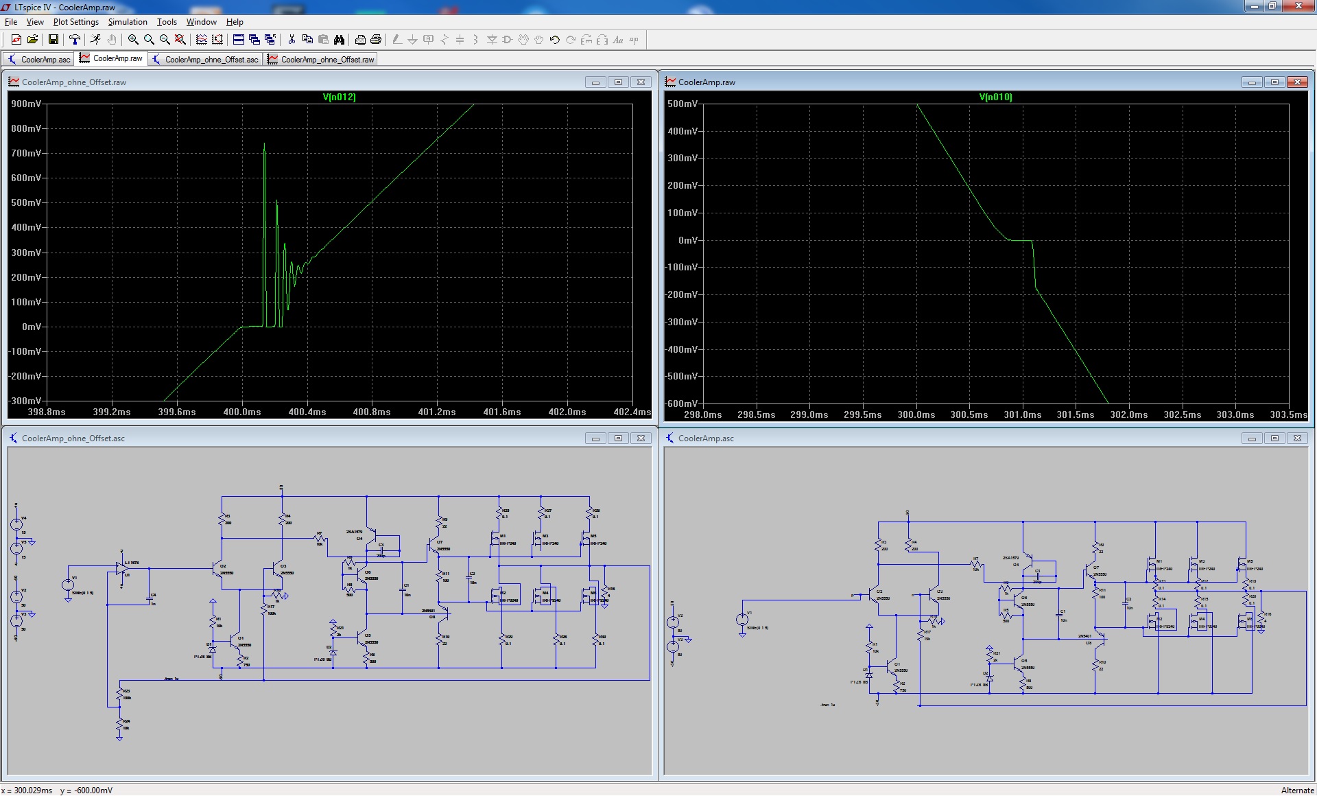

ich lese grad ein paar Sachen zu analoger Schaltungstechnik und versuche
mich grad an einem komplett diskreten Class AB Amp mit Mosfets am Ende.
LTSpice File im Anhang.
Kurze Beschreibung der Stages:
Als erstes Differenzstage  mit 200 Ohm Widerständen drinnen oben die den
nächsten Transistor Biasen sollen.
Als nächstes eine Stage mit festem Strom. Der PNP oben regelt die
Spannung.
In der Mitte ist so ein Teil, was manche als "Doppeldiode mit
veränderlicher CE" Spannung beschreiben. Will ich später mit einem Poti
einstellen können und soll die Transistoren der nächsten Stage biasen.
Danach eine "PushPull" Stage, hoffe der Ausdruck ist korrekt und
dahinter die Mosfets dann.
Rückgekoppelt mit einem Spannungsteiler. Spannungsverstärkung soll 20
sein.
Kurz ein paar Fragen:
1. So wie die Simulation im Anhang ist, läuft sie. Setze ich die
Amplitude des Eingangspegels hoch auf 2.2V z.B. wird die negative Welle
am Ausgang bei ca. 38V abgeschnitten.
Ich vermute aktuell den Fehler noch bei der Stromquelle Q5/R8, dass der
Strom zu gering ist oder aber über R8 zu viel Spannung abfällt.
Wenn ich R8 geringer mache (z.B. 100 Ohm) und mehr Strom durch die Stage
jage, dann funktioniert der Amp gar nicht mehr (keine positive
Halbwellen mehr möglich...) Wieso?
2. C3 oben bei Q4 ist ja das, was man "Miller Compenstation" nennt.
Damit kann man die Feedbackstabilität erhöhen. Habe ich zumindest so
gelernt. Der Wert den der Kondensator hat habe ich durch probieren
herausgefunden.
Gibt's da irgendwie ne Möglichkeit herauszukriegen was da passend ist?
3. Im Buch "The Art of Electronics" wurde mal beschrieben anhand eines
Beispiels dass der Ruhestrom an der Ausgangsstage bei ca. niedrigen
3-stelligen mA Bereich liegen sollte.
Eigentlich war mein Plan dass man den Ruhestrom über R5/R6 einstellen
kann (funktioniert prinzipiell auch wenn man den Strom in der Stage von
R11 sich anschaut), tatsächlich fliest aber überhaupt kein Strom durch
die Mosfets bei Null-Lage. Ist das überhaupt ein Problem wenn es
grundsätzlich funktioniert? Was ist falsch an meinem Design?
4. Wenn man als Eingangsspannung einmal 0V anlegt, dann sieht man, dass
der AMP einen DC Offset von fast 500 mV hat. Warum regelt der
Differenzverstärker den Offset nicht weg?
Fragen über Frage...
Danke schonmal!

von ths (Gast)
So, der Offset wäre damit weg.
Die 0,1 Ohm Widerstände müssen nicht unbedingt sein, wenn man die
Transistoren gut überdimensioniert und sehr gur thermisch gekoppelt
sowie anständig gekühlt hat, dann verteilt sich der Strom und man kann
die Dinger weglassen. Es gibt aber so viele leistungsstarke
Transistoren, da nimmt man gleich den richtigen und spart sich die
Parallelschalterei.
Die Ruhestromeinstellerei brauchst du um am Nulldurchgang die
Übernahmeverzerrungen zu reduzieren.
Das machst du selbst, ich habe jetzt Mittag...

von Klaus R. (klara)
der letzte Entwurf hat die Übernahmeverzerrungen noch verschlimmbessert.
mfg Klaus

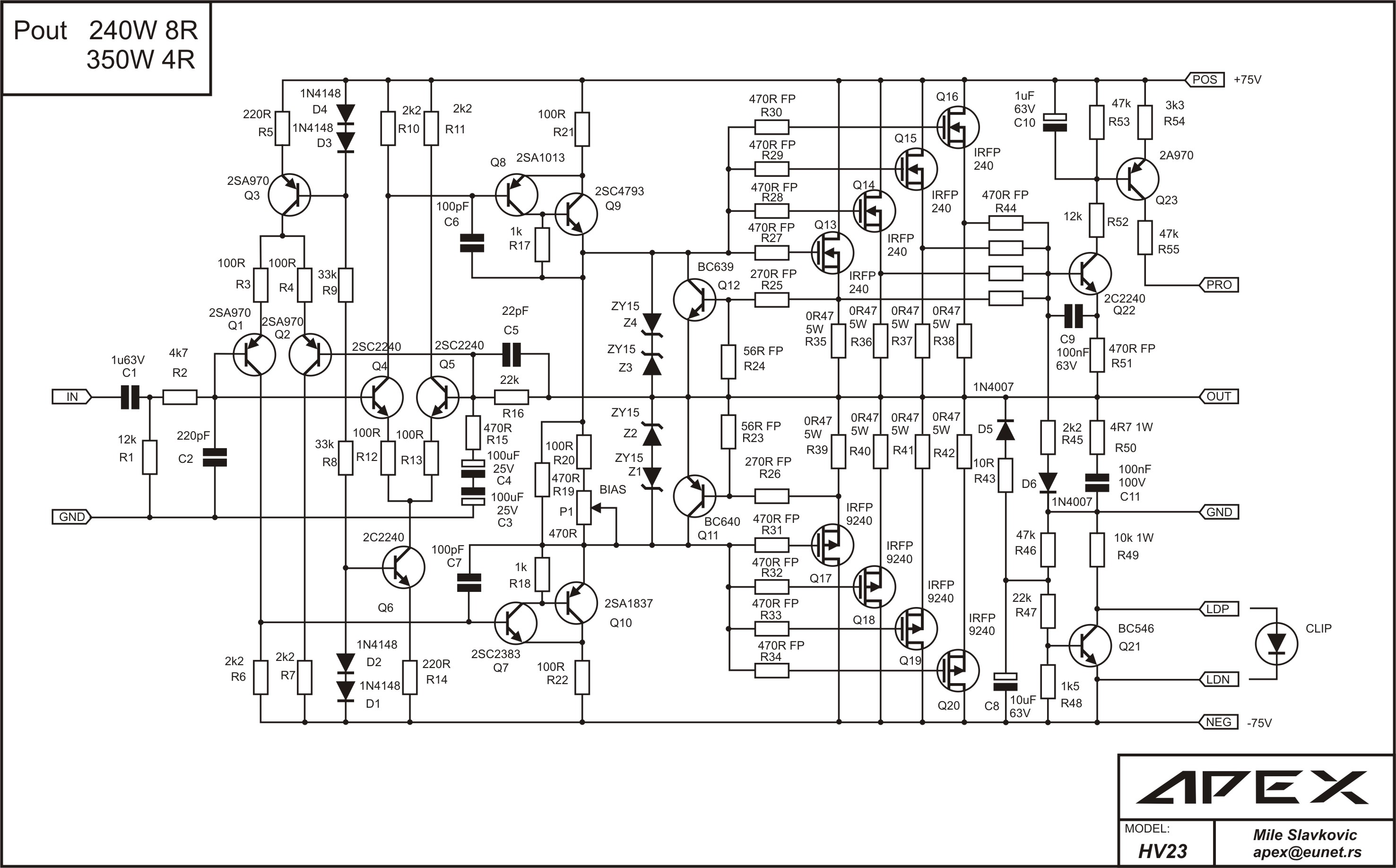

mfg klaus
ths schrieb:
> Mach mal selbst was aus der
> obigen Schaltung, wenn du kannst.
Es gibt da eine ganze Reihe von Schaltungen im Internet zu finden. Ich
war selber auf der Suche nach Endstufen für alte Aktivboxen. Gute
Endstufen selber zu entwickeln ist gar nicht so einfach. Der Leach Amp
wäre so ein Verstärker.
http://users.ece.gatech.edu/mleach/lowtim/
http://users.ece.gatech.edu/mleach/lowtim/graphics/ckt.pdf
Der Aufwand ist aber leider beträchtlich und für 6 Endstufen enorm. Das
Problem bei einem solchen Verstärker ist der Treiber. Der nötige Aufwand
ist in diskreter Bauweise ziemlich hoch und eigentlich nicht mehr
zeitgemäss.
Ein zeitgemässer Treiber für MOSFETs ist der LME49830.
http://www.ti.com/product/LME49830
Leider meint TI das die Zeiten für analoge Verstärker vorbei ist und hat
zumindest den LME49811 auf LIFEBUY gesetzt. Ich habe mir mal vorsorglich
eine Handvoll gesichert.
State of the Art ist wohl der TAS5630B. Damit lässt sich industriell ein
Verstärker sehr kostengünstig bauen. Die manuelle Bestückung einer
Platine erfordert wirklich schon einige Löterfahrung und Mut. Es geht
aber. Man braucht mindestens 2 Lötspitzen und einen geregelten 50 W
Lötkolben, gutes Flussmittel und Entlötlitze. Ebenso eine Arbeitsleuchte
mit 3 Dioptrien Lupe.
Beitrag "Verstärker TAS5630"
Bitte den Thread auf "Seite 1" umschalten falls man den Anfang lesen
möchte.
Noch eine Variante.
https://sites.google.com/site/picplayer/class-d-amp-tas600
mfg klaus

Ein typisches Beispiel für den Einsatz von IRFP240/IRFP9240 ist hier
gegeben:
Beitrag "Re: MOSFET Class-A Endstufe, Ruhestrom Einstellung"
Es wurde nach einer Simulation unter LTspice gefragt. Da konnte ich
helfen.
Also, man möge mit Hilfe von LTspice selber entscheiden wie viel
Ruhestrom man spendieren möchte.

von Michael B. (laberkopp)
Tany schrieb:
> MaWin schrieb:
>> denn analog geht das in die Hosee
Du möchtest damit was sagen ?
Daß dort ein Datenblatt mit DC Kurve drin ist ? Schön.
Aber die Stromverteilungswiderstände reichen auch dort nicht aus für
eine notwendige Stromverteilung. Die UGSth des IRFP240 schwankt von 2V
bis 4V, am Stromverteilungswiderstand fallen bei 1.5A bloss 0.3V ab. Es
müssten zumindest 1.75V sein damit aus 5 x 1.5A nicht ein mal mehr als
2A werden. (frag jetzt nicht wie ich das ausgerechnet habe, ein Blick in
Figure 3, man kann auch 2V als begründetes Maximum annehmen).
Man kann natürlich versuchen, die 6 MOSFETs aus einer Mischung von 100
zu selektieren...
Für 100W mit 7.5A verwenden die dort übrigens 5 MOSFETs parallel mit
0.22 Ohm als Stromverteilungswiderstand, macht 1.5A pro Stück bis 50V.
Der CoolerAmp arbeitet auch mit 50V und nutzt nur 3 parallel mit 0.1 Ohm
als Stromvertelung. Das geht also so oder so nicht gut.
Ob dort nun wirklich ein Class-A Betrieb oder doch bloss eine
warmlaufende Class-AB gezeigt wurde, möchte ich gar nicht
ausdiskutieren.
> zu selektieren...
Du hast ja Recht wenn Die UGSth des IRFP240 von 2V bis 4V schwanken
kann. Da man ja in der Regel mindestens zwei Verstärker benötigt, sollte
man wirklich selektieren und die Streuungen etwas minimieren. Ich habe
einen Verstärker mit 0,47 Ohm Widerständen entdeckt.
Die Schaltung mit 0,47 Ohm Stromverteilungswiderstände.
http://www.diyaudio.com/forums/attachments/solid-state/162833d1268766419-mosfet-amplifier-irfp240-irfp9240-apex-mosfet-schematics.jpg
Hier der Thread:
http://www.diyaudio.com/forums/solid-state/162043-mosfet-amplifier-irfp240-irfp9240-14.html
mfg klaus
