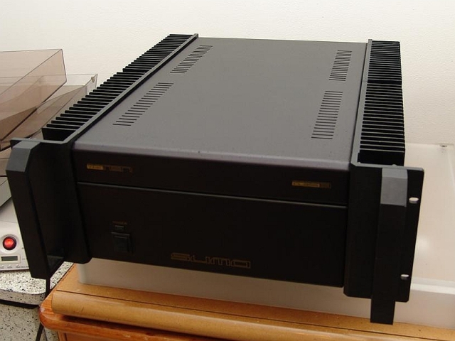

Liebe analog-Elektroniker !
Obwohl das Thema hier in Foren nicht unbekannt ist, möchte ich
euch Experten in meinem speziellen Fall doch nochmal die Frage stellen.
Wieviel Ruhestrom sollte ich über die MOSFET Endtransistoren einstellen
damit eine Class-A Funktion sicher gegeben ist?
Es handelt sich um den SUMO The Ten Class-A Stereo Endstufe von
James Bongiorno aus dem Jahr 1993.
Das Gerät ist als Doppel-Mono Endverstärker aufgebaut, und im
Ausgangsteil
befinden sich 5 paare IRFP240/IRFP9240 Hexfet Transistoren.
Betriebsspannung für die Endstufe ist +60V/-60V (Angegeben +-55V
!)gespeist von je einem Trafo und Netzteil für jeden Kanal.
450VA Trafo und 50.000uF Becherelko speisen eine Endstufe.
Ich möchte den Ruhestrom für den Amp "korrekt" einstellen, fehlen mir
aber bisher die Kentnisse über einen Class-A Aufbau.
Vielen Dank für euere Hilfe!
Natürlich gebe ich euch weitere Informationen über die Schaltung,
falls dies gewünscht ist.

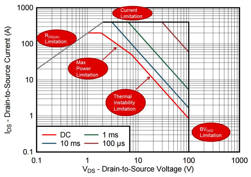

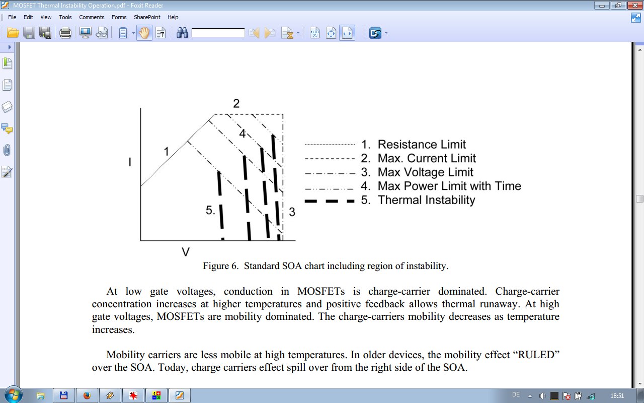

Wenn man die SOA Grafik aus dem Datenblatt anschaut, wird ersichtlich
dass der Transistor im linearen-Betrieb , wenn an ihm U_DS 60V anliegt
schon bei 2A Strom ins Gefährliche getrieben wird.
Würden 1,5A bei U_DS 60V fließen, würde dies ein gefährliches Spiel.
von James (Gast)
Entschuldigt mich,
ich reiche die SOA Angaben über den verwendeten Mosfets nach :-)
Verstehe ich es richtig, dass der I_Drain Strom beim 60V U_DS
auf keinen Fall nicht über 2A hinausgehen darf !?

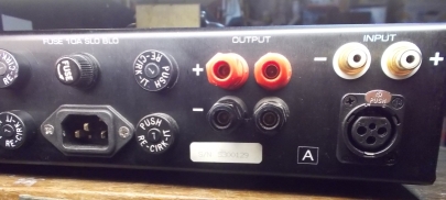

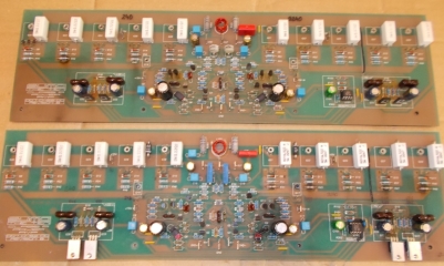

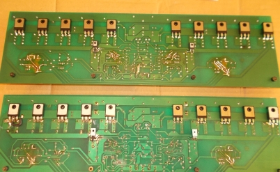

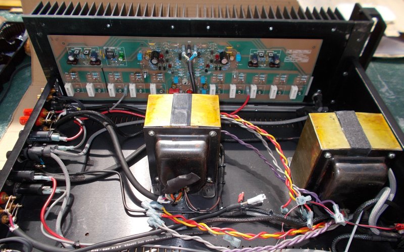

Der SUMO The Ten hatte beidkanalig einen Defekt: jeweils ein Paar
Mosfets waren durchgebrannt. Dadurch konnte ich den Originalzustand
nicht testen.
Habe beide Endstufen repariert und gepaarte Mosfets eingebaut.
Jetzt stehe ich vor der Frage , wieviel Ruhestrom soll ich einstellen?
Ich hoffe ihr versteht mich, warum mir diese Angelegenheit sehr wichtig
sei.
von James (Gast)
Bitte nicht auslachen :-), ich möchte es richtig verstehen!
Wenn ich die SOA DC-Kennlinie betrachte;
bedeutet es beim IRFP240 dass
A:  VDS=1V eine maximale ID von 2A zulässt?
Und B:  VDS=60V einen Strom ID von 2A max.
Wenn das so ist, was heißt das?
Sperrt der MOSFET dann liegen an DS eine Spannung von 60V an.
Stelle ich den Ruhestrom auf 2A, dann stehe ich beim maximal zulässigem
Strom.
Ist der Mosfet voll ausgesteuert, liegen etwa 1-2V an UDS an, dürfen
wiederum nur maximal 2A fließen.
Ist er halb ausgesteuert, liegen am DS 30V an, dürfen jetzt 4A fließen.
Ist die Interpretation der Linie korrekt so ?

von Jobst M. (jobstens-de)
Nein. Es fließt dann einfach nicht mehr, weil das Ding einen Widerstand
hat. Steht auch in dem Datenblattausschnitt von Dir:

100W an 8 Ohm entspricht +- 40V bei +-5A.
Von daher müßtest Du für reinen Class-A Betrieb mindestens 5A Ruhestrom
einstellen.
Bei +-60V errechnet sich darauf 120V*5A = 600W - pro Kanal natürlich.
60W pro Transistor sind in der Realität schon ziemlich grenzwertig,
abgesehen von irgendwelchen SOA-Kurven.
Wobei 5A der minimale Ruhestrom für 100W an 8Ohm rein reeller Last

Bei der Reparatur habe ich alle Endtransistoren gewechselt. 100 Stück
(50+50) habe ich neu eingekauft und die jeweilige 5Paare ausgemessen
(gematched). Somit lege ich mit denen in gutem Heißrennen :-),
die Abweichung bei 200mA Ruhestrom (momentaner Stand)beträgt pro
Mosfet max 4mA !!!

Ein IRFP240 kann bei 100 Grad 12A Dauerstrom aushalten. Oder 150 Watt
Wärme abgeben bei 25 Grad. Aber im Verstärker hat er keine 25 Grad.
Bei den vorgegebenen 60 V Spannungabfall in der Schaltung dürften die 2
A die Maßgebenden sein, die man Figure 4 für DC-Betrieb entnehmen kann.
Der Wert gilt aber bei 25 Grad Gehäusetemperatur des Transistors.
Allerdings weiß niemand, wieviele Watt der Kühlkörper bei welcher
eingebrachten Leistung abzuführen vermag. Er dürfte wohl nicht wärmer
werden als 70 ...90 Grad, damit das Gerät jahrelang durchhält und auch
im Sommer bei 35 Grad Raumtemperatur nicht ausfällt. Außerdem ist es
nicht im Sinne eines Herstellers, wenn ein High-End-Hörer mit
Brandwunden vom Musikhören zurück kommt.

Auf dem Bild ist das Anschlussfeld vom Sumo zu sehen. Der Vorbesitzer
hatte mit neuen LS-Kabeln experimentiert, und durch Unaufmerksamkeit die
+ und - Anschlüsse fest miteinander verbunden. Durch ein Bi-Wiring Kabel
kann es passieren, daß am LS-Terminal die +- vertauscht wird, und dies
führt dann zum Kurzschluss :-(  Es ist halt dumm gelaufen.....
Da die Schaltung nach der puristischen Hi-End vorgaben konzipiert ist,
besitzt sie naturgemäß keine Schutzschaltung, außer Temperatursicherung
und 10A Sicherung im Stromversorgungspfad.
Kein Überstromschutz, Kein Ausgangsrelais,Kein DC-Schutz.
Die 2 anderen Fotos zeigen die Schaltung selbst. Es sind auch die Gate
Treibertransistoren kaputtgegangen. Ich habe alle Transistoren erneuert,
und im Differenzvorstufe die miteinander korrespondierenden auch
ausgemessen und gepaart.
Für die Differenzstufe wird ein LED-Transistor Paar als 3mA Stromquelle
verwendet. Im Original lagen die 2 Bauteile 10mm voneinander entfernt.
Ich habe den Tr und den LED mit Wärmeleitpaste verbunden, und einen
kleinen Schrumpfschlauchring zum zusammenziehen der Bauteile
drübergelegt. Somit entstand eine perfekte thermische Kopplung.
Im Grunde führe ich gerade eine komplette Restaurierung an dem Gerät
durch.

Zu meiner Frage über die höhe des Ruhestromes, und in Verbindung
mit dem SOA Diagramm (Stichwort ; Linearbetrieb) habe ich folgende
Beiträge gefunden;
Beitrag "Re: MOSFET Linearbetrieb möglich?"
Beitrag "Verständnisfrage MOSFET Schaltbetrieb - Linearbetrieb"
https://www.mikrocontroller.net/articles/FET#SOA_Diagramm

Erlaubt mir bitte noch eine Frage;
wäre es Vorteilhaft (im Sinne von sicherem Betrieb bei erhöhter
Temperatur
und Energie Dissipation) die Schaltung mit noch einem Paar MOSFET
zu ergänzen.(IRFP240,IRFP9240)
Angenommen, ich stelle den Ruhestrom auf 500mA pro Transistor ein,
und die Belastung ist ein Lautsprecher=8 Ohm,
+Ub=55V, dann habe ich einen Spitzenstrom von etwa 7A, also etwa 1,5A
zusätzlich zum Ruhestrom pro Transistor. Die 2A Belastung pro Transistor
ist laut SOA so ziemlich am Limit. Mit noch einem Paar MOSFETs würde
sich
diese Belastung etwas sinken.
Was meint ihr, liege ich richtig mit meiner Überlegung ?
Danke!

Wenn der Lautsprecher nur noch 0 Ohm, ja.
Wenn er immer noch 8 Ohm hat, fällt über ihn schon 7x8=56 V.
Oder sehe ich hier falsch?

Wie meinst Du das?
Wenn der Transistor vollausgesteuert wird, fallen an ihm vielleicht 1V
ab. Die Betriebsspannung ist 55V+ (Nur die +Halbwelle Betrachtend)
Dann bekommt der 8Ohm LS 54V. Demnach fließt durch ihn 54/8=6,75 A.
Da diesen Strom 5 TR teilen ; 6,75/5=1,35A, muss jeder TR mit 1,35A
fertigwerden. Da es hier aber um eine komplexe Last geht (Lautsprecher),
rechne ich mindestens 0,5A Belastung dazu. UND noch dazu fließt der
Ruhestrom von 0,5A auch mit!
Ich weiß natürlich nicht genau, ob ich richtig lege, da ich kein
Fachmann bin :-) und genau deswegen habe ich diesen Thread hier
eröffnet.

von Tany (Gast)
>... Wenn der Transistor vollausgesteuert wird, fallen an ihm vielleicht 1V
> ab
Wenn über IRF240 nur 1V (oder wenniger als 30V)fällt, verträgt er 2A
ohne Problem. Denn nur 2W wird duch ihn verbraten.
Anders sieht aus, wenn volle 60V über ihn fällt, hat der bei 2A 120W zu
vertragen  bei max. Verlustleistung von 125W (bei 25°) iser schon (fast)
am Limit.

von James (Gast)
Carl D. schrieb:
> Mach eine Umschalter dran, der zwischen 200mA und 7A Ruhestrom
> umschalten kann.
Carl, wie ist es dann mit dem SOA ?
7A / 5= 1,4A Ruhestrom pro TR.
54V/8ohm =6,75A/5=  1,35A Belastung bei Vollaussteuerung
etwa (?) 0,5A Reserve
ergibt 3,25A bei Vollaussteuerung. Dabei fallen am TR 1-2V ab.
Vertragen die bei U_DS=1V, I_DS 3,25A die Belastung?
Sorry, aber ich komme nicht ganz mit,mit der Interpretation von
SOA Angaben ???? :-(((
von Carl D. (jcw2)
Bei Vollaussteuerung Fliesen dir 7A natürlich nicht mehr komplett durch
oberen und unteren Zweig, sondern zum allergrößten Teil durch den LS.
Class A bedeutet, daß das Netzteil immer den gleichen Strom einspeisen
muß. Und nicht "+ Laststrom".
Ganz hast du deine Lieblingshörklasse noch nicht verstanden ;-)

Wann ist laut SOA die höchste Belastung für ein TR ?
Wenn U_DS bei 60V liegt,
oder beim U_DS 1V und 3,25A Stromfluß ?

ein Tip noch zu SOA Diagram:
Im linken Bereich bei kleinem Vds, wo scheinbar nur mehr wenig Strom
erlaubt ist... die Limitierung ist hier nicht die Verlustleistung, denn
die ist hier in der Tat nicht groß, viel mehr reicht die kleine Vds
einfach nicht um einen größeren Strom durch den gegebenen Rds_on zu
treiben ("Operation in this region is limited by Rds_on")
von James (Gast)
Genau genommen ist dieser Abschnitt für mich nicht ganz klar!
Wie interpretiere ich diese erste 1-4V U_DS, wo es heißt;
Operation in this region is limited by Rds_on  ?
Da die DICKE-Linie bei U_DS 1V bis 2A herunter absakt.
Aber drüber der RDSON Bereich steht.
Wie muss ich es Verstehen ?

von Tany (Gast)
bei IRF240 liegt der Rds_on bei 0,18 Ohm
In diesem Bereich arbeitet der MOSFET in s.g Ohmscher Region.
Du siehst doch in SOA Kurve, der max. Strom beträgt dan nur noch
U_DS/Rds_on. Der Strom ist bedingt duch Rds_on begrenzt.

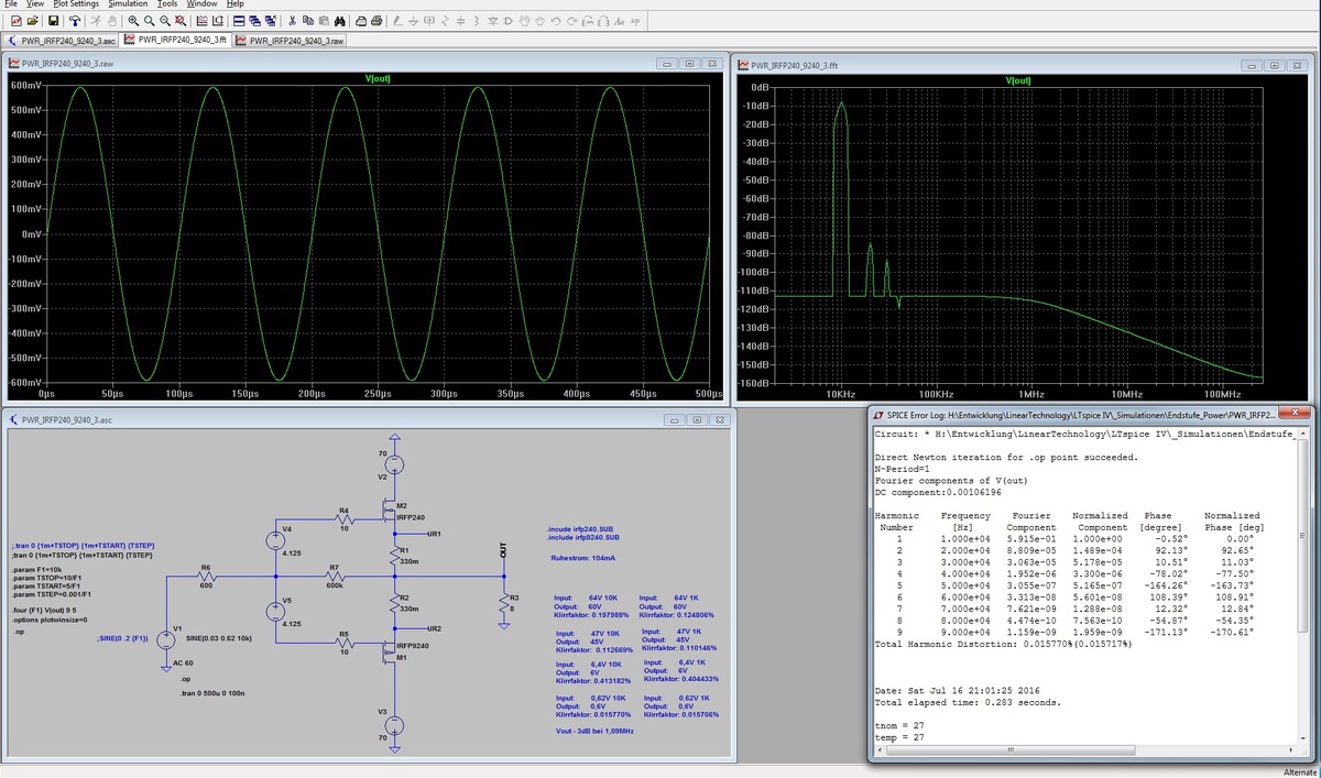

Ware schön wenn jemand, der gut in LtSpice ist, das mal machen würde.
von James (Gast)
Gibt es für LtSpice ein Modell für IRFP240 ?
Es wäre echt nett, wenn jemand eine Simu machen könnte
(Falls es nicht so große Aufwand wäre ?).

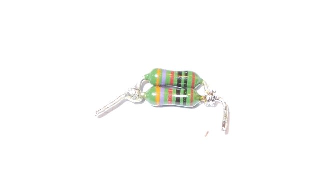

von James (Gast)
Möchte euch nach diesem Widerstandsart fragen.
Wie auf dem Bild zu sehen ist, es sind 2 x 10K paralellgeschalten.
Der Wert vom Bauteil ist 10K, obwohl 2paralell, und beide haben
laut Farbringen den wert von 10K.
Müsste ich doch 5K messen, oder?
Wer hat schon von euch so etwas gesehen???
Gruß!

von James (Gast)
Andreas B. schrieb:
> das macht man, wenn man gerade keinen 5k Widerstand zur Hand hat.
Dss würde ich auch verstehen. Aber bitte achte auf meine Frage,und
schau das Bild genau an!
An den Farbringen sind 10K 0,1% 25pp abzulesen !!!
http://www.digikey.de/de/resources/conversion-calculators/conversion-calculator-resistor-color-code-6-band
Gemessen wird aber auch 10K !!!!! Also nicht der Parallelwert  von 5K.
Deshalb wundert mich dieser Zustand!
von voltwide (Gast)
Da der erste Farbring rot ist, sind hier zwei 20kOhm-Widerstände
parallel geschaltet.
von James (Gast)
Danke!!!
Da fühle ich mich von mir selber etwas vereppelt :-O
Habe die ganze Zeit den ersten Ring als Braun interpretiert,
und wunderte mich über gemessenen 10K....
Der 4 multiplikationsring ist auch rot,hat aber etwas andere
Nuance wie der erster, deshalb sah ich braun...
Echt doof, DANKE Dir. Bei ROTEM ring wird alles sofort klar!
Gruß!

Ein Bild vom Kühlkörper, wo die 10 Mosfets montiert sind.
Mit dem 1,75A (5x 350mA) wird der Kühlkörper etwa 50C warm.
Im Ruhezustand verbraucht der Amp etwa 400W.
(gemessen mit einem Verbrauchmesser).
Hat Jemand Erfahrungen mit Class-A Endstufen, und kennt sich
mit Elektronik aus?
von voltwide (Gast)
Das Problem ist die Temperaturstabilisierung des Ruhestromes.
Aufgrund des Temperaturkoeffizienten der gate-Spannung steigt der
Ruhestrom mit wachsender Temperatur und damit läuft das Ganze in den
thermischen Tod.
Der Kühlkörper mag zwar groß erscheinen, aber eine Verlustleistung von
200-400W führt der nicht adäquat ab. Offenbar hat man sich weder über
Temperaturstabilisierung noch eine Übertemperaturabschaltung Gedanken
gemacht.
Deine Engelsgeduld in Ehren - aber den Fall sehe ich als hoffnungslos
an. Schrauf den Ruhestrom zurück auf einen ungefährlichen Wert und
begnüge Dich mit AB-Betrieb - mehr würde ich da nicht erhoffen.

und
die Angaben im SOA Diagramm, decken sich nicht. Übersehe ich etwas,
oder verstehe noch etwas nicht richtig ??
Im Net habe ich Über Datenblatt-Konstrukte noch folgende sehr-sehr
interessante Erklärung gefunden :
https://e2e.ti.com/blogs_/b/powerhouse/archive/2015/05/02/understanding-mosfet-data-sheets-part-2-safe-operating-area-soa-graph
 Daraus geht es hervor dass:
" As a final guarantee of the reliability of our SOA curve, we de-rate
each measured thermal runaway line anywhere from 30-40%, depending on
how much part to part variation we see. So when you are comparing our
FETs’ datasheets to competitors’, be wary of the fact that they may not
be as conservative. We have seen some vendors who are. We have seen
others who publish the actual failure points and claim this as their
guaranteed SOA. There is no industry standard and the truth is without
the underlying data demonstrating where parts actually failed, it is
impossible to know which part is more reliable from the datasheet SOA
curves alone. "
Zusammengefasst:
- Es gibt keine industrie Standard !!
Wer kennt diese Umstände ?
Werden wir Kunden teilweise an der Nase herumgeführt und mit
verschönerten Datenblättern irregeführt (Teilweise ?!), oder
wie ist das zu Verstehen ?
von voltwide (Gast)
Machs doch nicht so kompliziert. Ohne Zwangskühlung führtst Du dauerhaft
höchstens 100W mit diesem Kühlkörper ab - da helfen auch keine
SOA-Kurven.
Entscheidend ist die Kristalltemperatur. Und sind
Wärmeübergangswiderstände und die Kühlkörpertemperatur das Nadelöhr,
dass die zuträgliche Verlustleistung begrenzt.
Die SOA-Kurven beziehen sich üblicherweise auf eine konstant gehaltene
Gehäusetemperatur von 25C, also den Fall einer nur theoretisch möglichen
100%-igen Kühlung.
Stell den Ruhestrom so ein, dass nach 2h immer noch höchstens 50C am
Kühlkörper zu messen sind, dann hat das Ganze eine Chance.

von Harald W. (wilhelms)
James schrieb:
>> Das entscheidende Wort ist "Hitze", die entsteht, wenn im Transistor
>> elektrische Leistung in Wärme umgewandelt (verbraten) wird.
> Eher führt die Frage vielleicht in diese Richtung. Da müsste ich mich
> mit Temperaturwiderstandsberechnung auskennen, was nicht der Fall ist.
> Bezüglich Kühlkörpergröße würde ich aber annehmen, dass der Amp
> Hersteller diese Berechnungen richtig angestellt hatte.
> Bleibt mir die Frage, übersehe ich bei dem SOA etwas
Ich bin zwar auch kein "A-Verstärker-Spezialist", aber gewisse
Grundlagen existieren unabhängig vom Verwendungszweck. Dazu
gehört auch der sog. zweite Durchbruch (Manchmal wird da auch
von "SOA" gesprochen). Dieser hat nur indirekt etwas mit der
entstehenden Verlustwärme  zu tun. Es handelt sich dabei um
lokale Wärmekonzentrationen (sog. Hot Spots), die schon weit
vor der theoretischen Leistungsgrenze entstehen und den Tran-
sistor irreversibel zerstören können. Diese kann man nur ver-
hindern, wenn man mit den Spannungs- und Stromwerten unterhalb
der im SOA-Diagramm andgegebenen Werte bleibt. Ein anderes
Problem ist das "thermische weglaufen". Grundsätzlich ist
ein eingestellter Arbeitspunkt mit einem bestimmten Ruhestrom
nicht stabil, sondern er muss durch "geeignete Maßnahmen" sta-
bilisiert werden. Eine "geeignete Maßnahme" ist z.B. ein, auf
dem Kühlkörper montierter, NTC, der bei einer Erwärmung gegen-
steuert. Ein weiteres Thema, welches in diesem Thread glaube
ich noch garnicht angesprochen wurde, ist die "Paarung". In
Deiner Endstufe sind ja mehrere Transistoren parallel geschal-
tet. Grundsätzlich wird der Strom durch einen FET ja durch
eine bestimmte Spannung am Gate festgelegt. Diese Spannung
ist aber nicht bei allen Transistoren gleich, sondern von
Transistor zu Transistor unterschiedlich. Deshalb wird auch
der Strom durch die einzelnen, parallel geschalteten Transis-
toren unterschiedlich sein. Das solltest Du bei Gelegenheit
einmal nachmessen.

von Ernst O. (ernstj)
SOA Diagramme verstehe ich als Angabe des Herstellers, in welchen
Grenzen sein Produkt sicher betrieben werden kann. Nach allem, was ich
weiss, wird dder Verlauf dieser Grenzen von verschiedenen Faktoren
begrenzt. Dort, wo die SOA von Bipolartransistoren vom zweiten
Durchbruch begrenzt wird, hat der Grenzverlauf einen Knick, den MOSFETs
nicht haben.
https://en.wikipedia.org/wiki/Safe_operating_area
Hallo James, hier noch etwas Lesestoff:
zum APEXAUDIO Verstärker:
http://www.diyaudio.com/forums/solid-state/162043-mosfet-amplifier-irfp240-irfp9240.html
zum Thema Mosfet in Auioendstufen:
http://products.semelab-tt.com/pdf/ApplicationNoteAlfet.pdf
Ich habe es selbst nur überflogen, aber es schreit von überall heraus,
dass MOSFET Endstufen bei einem Ruhestrom oberhalb von 30 - 50 mA
thermisch instabil sind. Mit lateralen MOSFETS, deren
Temperaturkoeffizienten viel günstiger sind, können hohe Ruheströme
stabil realisiert werden.

von Klaus R. (klara)
F. F. schrieb:
> Harald W. schrieb:
>> Um da genaueres
>> zu wissen, müsste man die Schaltung simulieren. Da liesse sich
>> die Auswirkung der unterschiedlichen Kennlinienkrümmung auf den
>> Klirrfaktor genau bestimmen.
Ich hatte mich im April 2010 wegen Powerhalbleiter für Audioverstärker
umgeschaut. Mit der beiliegenden Simulation kann man per FFT den
Klirrfaktor ausrechnen lassen.
Die Modelle für die beiden MOSFETs habe ich bei mir unter
LTSspice\LIB\sub abgelegt. Insofern brauch ich bei mir die .include
Direktiven eigentlich nicht.
Den Ruhestrom stellt Du durch verändern der Spannungsquellen V4 und V5
ein.
mfg klaus
James schrieb:
> Hast du diese Mosfets dann auch in der Praxis verwendet ?
> Wenn ja, dann mit welchen Spannungen/Strömen betrieben?
Hallo, ich war ein paar Tage offline. Nein, ich war auf der Suche nach
einem Ersatz meiner alten Verstärkerstufen für zwei Aktivboxen. Aber die
Simulation ist gut geeignet die Parameter besser einzuschätzen. In
diesem Fall hatte ich +/-70V und 104mA Ruhestrom. Du kannst dann leicht
abschätzen was Dir ein höherer Ruhestrom bringen würde. Dabei ist zu
beachten, diese Stufe arbeitet ohne Gegenkopplung, wenn man mal von den
Source - Widerständen absieht.
Letztlich habe ich mich für Endstufen mit TAS5630B, also Class-D,
entschieden. Hier der Thread dazu.
Beitrag "Verstärker TAS5630"
Für einen Stereo-Verstärker hätte ich auch einen MOSFET - Verstärker in
Deiner Art gewählt. Als Vorstufe und Treiber ist der LME49830 ideal.
http://www.ti.com/product/LME49830
mfg klaus
