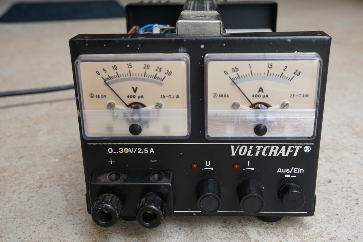

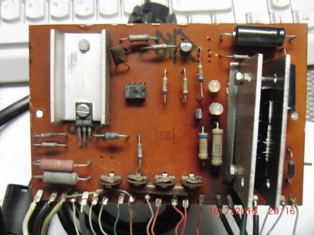

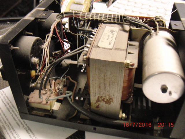

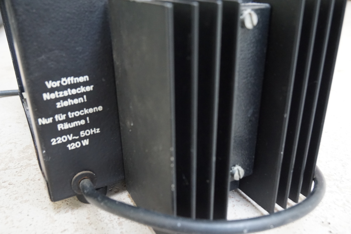

Ich habe ein altes Votkraft Labornetzgerät, hat jemand Schaltpläne davon und kann mir sagen welches Modell das genau ist? Und was könnte kaputt sein? Welcher Chip ist da im DIL-6 Gehäuse?

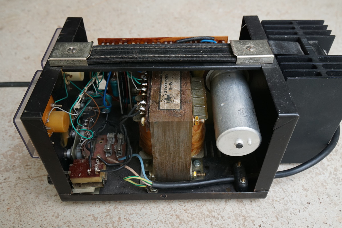

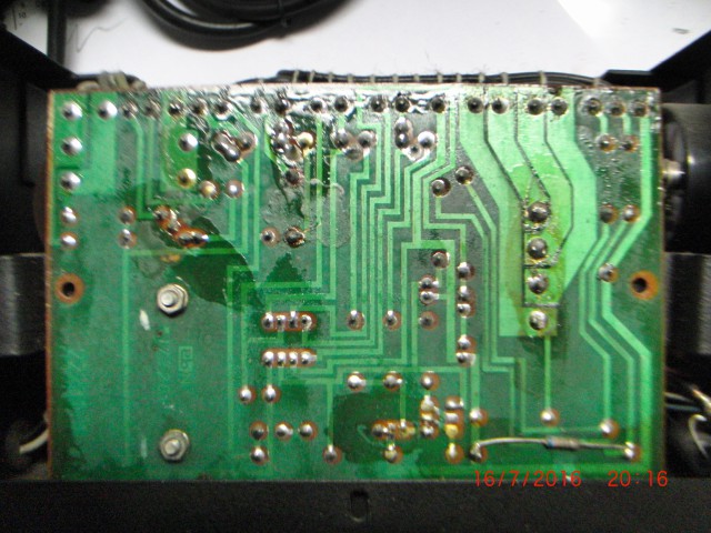

Volti schrieb: > Welcher Chip ist da im DIL-6 Gehäuse? Häää? Oktopoppler in Linealtetzneil?? warum wird nach Bauteile gefragt aber die Platine nicht gezeigt? Rückseite Bild2

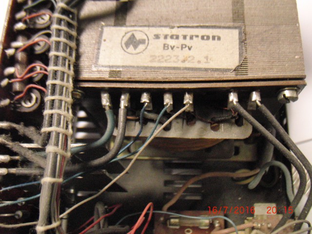

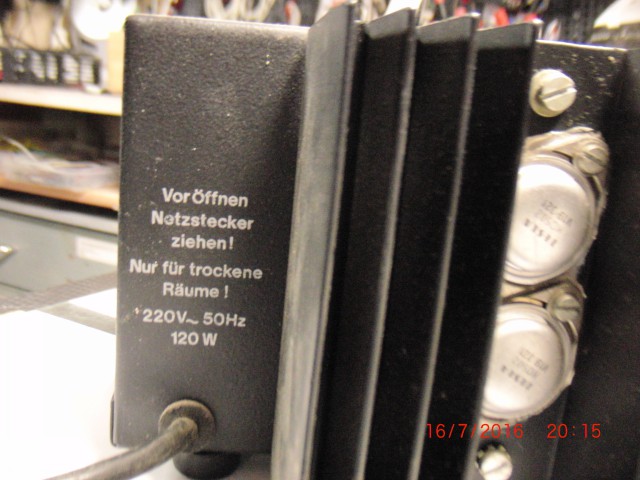

Weil man sie nicht sieht. Hi Das hatte ich auch mal! Voltcraft-Netzgerät TNG 35 ist richtig. Hersteller war Fa. Statron, damals noch DDR. Den Schaltplan - mit den übersetzten Russischen Bauteilbezeichnungen - habe ich vor kurzem leider entorgt. Hatte ich damals wegen eines Defektes bei Conrad angefragt und erhalten. Die beiden Endstufentransistoren hinten sind 2N3055 (Zitat Wikipedia: "Ostblock wurde an seiner Stelle der KD503 produziert und verwendet.", der "Chip" den Du meinst ist ein ganz normaler Operationsverstärker. War nix besonderes, wenn Du die Bezeichnung hier angibst oder googlest wird Dir sicher jemand den Standardtyp dafür nehmen können. Bei meinem war mal der kleine Leistungswiderstand dierekt im Bereich Trafo/Gleichrichtung durchgebrannt, dann ließen sich keine Spannungen mehr regeln. Ferner musste ich die Potis erneuern weil die Schleifbahnen abgenutzt waren. Die Platine ist tatsächlich so doof eingebaut das man nur die Lötstellen sieht, die Bauteile sind zum Trafo hin verbaut. Wenn Du sie ausbauen willst, Achtung: Das Gerät ist mit masiven Adern (keine Litze) verdrahtet und dir werden einige Lötösen auf der einseitigen Pertinaxplatine abbrechen, also vorsichtig! Gruß Roland Volti schrieb: > Weil man sie nicht sieht. dann mache sie sichtbar, löse die Schrauben, klappe sie hoch. Dürfte wie alle Voltcraft aufgebaut sein oben sind die Kabelanschlüsse und dann kann man die Platine vorsichtig hochklappen. Die Kabel sind starr und halten die Platine, aber es können auch mal welche an den Kontaktierungen abbrechen, deswegen vor dem Hochklappen dein Bild machen wo man die Farben und Drähte zu den Pins sieht. Du schreibst nicht was defekt ist. Prüfe mal die zwei Leistungstransistoren auf dem Kühlkörper. Die sind bei meinem Gerät zuletzt durchgebrannt.

Frank G. schrieb: > Du schreibst nicht was defekt ist. Das könnte daran liegen, daß es mit SCHALTPLAN wesentlich einfacher ist, den Fehler zu suchen. > Prüfe mal die zwei Leistungstransistoren auf dem Kühlkörper. > Die sind bei meinem Gerät zuletzt durchgebrannt. Dann hättest Du den Fehler schneller gefunden, wenn Du die Bauelemente getauscht hättest, die davor durchgebrannt waren. Adrenalinfabrik schrieb: > Frank G. schrieb: >> Du schreibst nicht was defekt ist. > Das könnte daran liegen, daß es mit SCHALTPLAN wesentlich einfacher ist, > den Fehler zu suchen. Ok, falsch ausgedrückt: Woran merkt Volti dass das Gerät defekt ist. Adrenalinfabrik schrieb: > Dann hättest Du den Fehler schneller gefunden, wenn Du die Bauelemente > getauscht hättest, die davor durchgebrannt waren Es war doch nichts anderes defekt. Bei 2,5A Dauerbelastung reicht die passive Kühlung halt nicht aus.

kartoffelchip schrieb: > Häää? Oktopoppler in Linealtetzneil?? OK können 6Pol. sein. Es gibt aber auch OPs in 6.pol. z. TAA861. Dil6 ist aber wohl bei neueren Typen nicht mehr üblich. Volti schrieb: > Ich habe ein altes Votkraft Labornetzgerät, hat jemand Schaltpläne davon > und kann mir sagen welches Modell das genau ist? Und was könnte kaputt > sein? Welcher Chip ist da im DIL-6 Gehäuse? Erzähl uns erst mal was du so drauf hast bevor wir dich an gefahrgeneigte Sachen ran lassen. Was hast du für Messmittel und was kannst du? Vor ein paar Wochen wurde hier ein Voltcraft-Netzteil (allerdings war der Typ bekannt) behandelt. Nutze die Forensuche. Beitrag "Defekte Spannungsanzeige Labornetzgerät" Könnte also ein TNG35 von dem man die Unterlagen im Radiomuseum bekommen kann. Leider hat der User ihn nicht veröffentlicht. Den Link zum Radiomuseum hat Teo schon gepostet (hier sollen die Minusmänner mal erklären warum der Kommentar von Teo negativ bewertet wurde). Der Link zum Schaltbild ist ein sinnvoller Lösungsansatz. Der TO schreibt nicht welcher Fehler vorliegt, die Bilder könnten mehr und von besserer Qualität sein. Das Netzteil sieht aus als hätte es in einem feuchten Raum gestanden. Das könnte auch korrodierte Lötstellen bedeuten. Die Optik könnte aber auch dem Alter des NT schuldig sein ? Man sieht das die 230 Volt vom Netzkabel, das an die 2 Sicherungen geht, offen liegen, also unisoliert sind. Vorsicht ! Ich nehme an das es ein TNG35 ist. Jedenfalls ist es ein Voltcraft. Ansonnsten schließe ich mich dem Beitrag von Inkognito an. Inkognito schrieb: > Erzähl uns erst mal was du so drauf hast bevor wir dich an > gefahrgeneigte Sachen ran lassen. Was hast du für Messmittel und > was kannst du? Vor ein paar Wochen wurde hier ein Voltcraft-Netzteil > (allerdings war der Typ bekannt) behandelt. Nutze die Forensuche. > Beitrag "Defekte Spannungsanzeige Labornetzgerät" > Könnte also ein TNG35 von dem man die Unterlagen im Radiomuseum > bekommen kann. Leider hat der User ihn nicht veröffentlicht. Ich weiß nicht ob der User ihn hätte veröffentlichen dürfen. Der Plan hat ein Wasserzeichen. Allerdings hilft dem TO der Link auf den anderen Thread nicht viel weiter. Eine Lösung wurde dort nicht präsentiert. Jörg R. schrieb: > Den Link zum Radiomuseum hat Teo schon gepostet (hier sollen die > Minusmänner mal erklären warum der Kommentar von Teo negativ bewertet > wurde). Der Link zum Schaltbild ist ein sinnvoller Lösungsansatz. Hast Du den Link mal ausprobiert und dir das Schaltbild angeschaut? Vermutlich nicht... PS: Links auf Radiomuseum.org sind selten hilfreich.

Der Schaltplan von Radiomuseum passt nicht zu der Platine. auf dem Schaltplan sind zum Beispiel 2 Transistoren dort nur einer usw..

Nach dem ich etwas an den Potis auf der Platine etwas gedreht habe ging das Gerät wieder. Habe dann mit einem der Potis (auf der Platine) den Strom eingestellt der fließen muss bei einem angeklemmten Widerstand und vorgegebener Spannung. Eins irritiert mich aber. Wenn ich weiss das der Verbrauhcher 500mA zieht und ich den Strom vorne am Drehknopf auf weniger einstelle, regelt er ab, also schaltet ab. Ist das so normal? Ich kenne es von Labornetgeräten das dann nur der maximal eingestellte Strom fließt auch wenn das Gerät mehr ziehen will. @frank G. Welche Werte könnten den wir vergleichen? Volti schrieb: > Ich habe ein altes Votkraft Labornetzgerät, Go schrieb: > Nach dem ich etwas an den Potis auf der Platine etwas gedreht habe ging > das Gerät wieder. nanu? wer ist denn nun Go? Go schrieb: > Eins irritiert mich aber. Wenn ich weiss das der Verbrauhcher 500mA > zieht und ich den Strom vorne am Drehknopf auf weniger einstelle, regelt > er ab, also schaltet ab. Ist das so normal? Ich kenne es von > Labornetgeräten das dann nur der maximal eingestellte Strom fließt auch > wenn das Gerät mehr ziehen will. Dann lerne mal wie Labornetzgeräte arbeiten, entweder wird die Spannung gehalten oder der Strom! Aber der Strom muss auch fliessen können, bei 7V und unendlichen Widerstand kann kein 500mA Stom fliessen, das verhindert immer noch das ohmsche Gesetz! Wie hoch müsste denn die Netzteilspannung sein damit bei unendlichem Widerstand 500mA fliessen können? Go schrieb: > Eins irritiert mich aber. Wenn ich weiss das der Verbrauhcher 500mA > zieht und ich den Strom vorne am Drehknopf auf weniger einstelle, regelt > er ab, also schaltet ab. Ist das so normal? Ich kenne es von > Labornetgeräten das dann nur der maximal eingestellte Strom fließt auch > wenn das Gerät mehr ziehen will. Das ist der Sinn einer Strombegrenzung ? Wenn Du weist das dein Verbraucher 500mA benötigt, z.B. eine Mikrocontroller-Schaltung, ist es auch nicht Sinnvoll das NT auf z.B. 400 mA einzustellen. Dann funktioniert deine Schaltung nicht weil die Spannung einbricht. > @frank G. Welche Werte könnten den wir vergleichen? Hat sich vermutlich erledigt, das NT funktioniert ja wieder. Jörg R. schrieb: > Hat sich vermutlich erledigt, das NT funktioniert ja wieder. Vermutlich müssen die Potis getauscht werden, da sie zu Kontaktproblemen neigen

Wau, nach 4 Jahren schreibe ich jetzt. Ich habe absolut gleiches Gerät (äuserlich) aber Schaltplan stimmt vorne und hinten nicht und ich finde kein passendes Plan. Mein Gerät funktioniert zwar problemmlos, ich wolllte nur ein Plan finden, einfach so... finde aber nicht. Hat villeicht jemand eine Idee??? Gruß Oleg
#6493111
Ach, ich habe gefunden, alerdings in meinem Gerät steckt Platine von einem DIGI_35 drin, nur mit Zeiger Instrumente. Also der Schaltplan stimmt mit der Platine die drin Steckt. Unten ist der LINK zum Plan. Grüße an alle! http://www.berel-am-ries.de/WVSS/Arbeitsvorlagen/Reparaturen/Netzteil/DIGI_35_Original.JPG Antwort schreibenBitte melde dich an, um einen Beitrag zu schreiben. |
