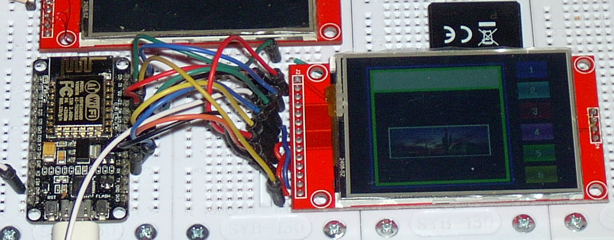

Will man dieses günstige Display
Ebay-Artikel Nr. 272282444553
mit der Arduino-IDE unter Windows7/64-bit und dem NodeMCU LUA Amica R2
|ESP8266 Wifi Board
z.B.:
http://www.electrodragon.com/product/nodemcu-lua-a...
in HW-SPI verwenden, so wird man zunächst hier fündig:
https://github.com/gnulabis/UTFT-ESP8266
Aber bei gleichzeitiger Anbindung der SD-Karte, dem XPT2046 und dem
SPI-Display hatte ich Schwierigkeiten. Touch und Display --> ja.
Und SD-Karte --> nein ;
Auch  https://github.com/Links2004/Adafruit_ILI9341
hat Probleme mit dem Touch_IC;

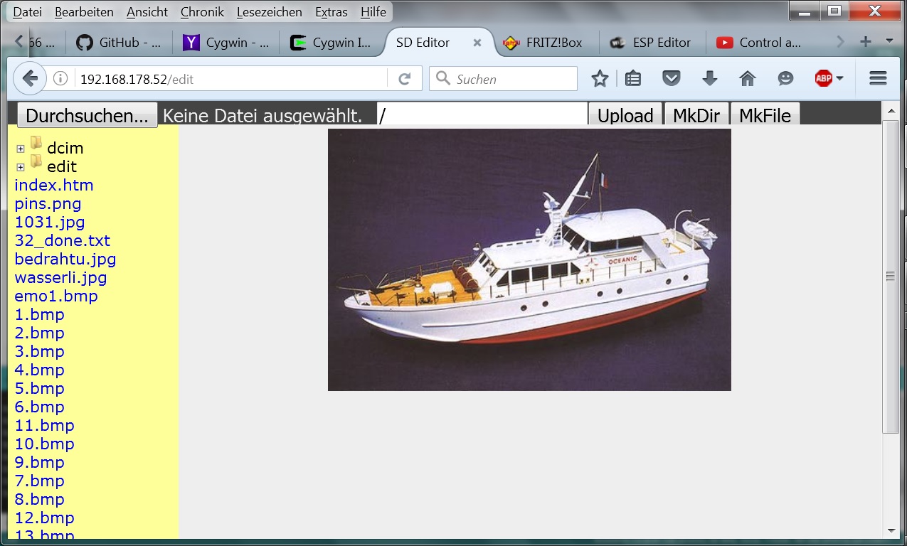

Zum Testen hab ich dann \ESPAsyncWebServer-master und SDWebServer
ausgeführt(ergooglen) ..
Ganz Mutige können auch
newSDWebServer_GPIO16_Touchn5b
ausprobieren ..
(ein Bildchen[emo2.jpg] für die SD-Karte. Können aber mit /edit auch
hinzugefügt werden)
