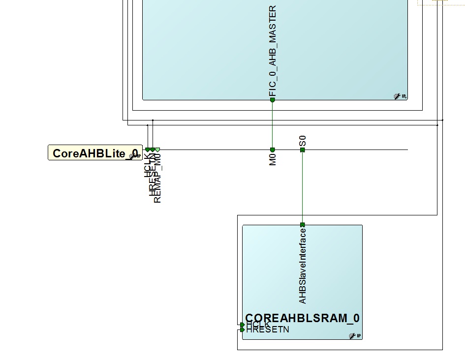

In jedem Fall ist die Ethernet-MAC eine Komponente des ARM-MSS. Möchte
man vom FPGA-FABRIC aus (LUTs) Daten über Ethernet verschicken, so
müssen dafür die Interfaces FABRIC<->MSS genutzt werden. Prinzipiell
stehen AHB und APB zur Verfügung, oder auch AXI. Das Ganze kann man auch
so gestalten, dass der Vorgang ohne wesentliche Zuarbeit des Cortex-M3
statt findet und dieser für andere Aufgaben verwendet wird. Selbst die
DMA-Controller des ARM-MSS müssen nicht unbedingt genutzt werden, falls
das FPGA-FABRIC-Design als AHB-Master die Daten selbst in den Speicher
schreibt. ...oder konnte sogar die Ethernet-MAC als Master die Daten
selbst von einem FPGA-FABRIC-Slave abholen?... Naja, das ist dann schon
recht speziell...

Bis jetzt habe ich beim FIC_0 einen AHB_Master und dieser geht nun auf
ein CoreAHBlite. Jedoch weiß ich jetzt nicht weiter ;)
Könntest du mir dabei nochmals behilflich sein?

Kann man es auch so umsetzen, wie ich es im Anhang habe?

Auf dem Bild sehe ich einen AHB-Slave-SRAM-Block. Statt einem fertigen
Block (zB SRAM) möchtest Du jedoch eine eigene VHDL-Buskomponente
anschließen.
Statt APB kannst Du auch AHB verwenden. Dann muss Deine Komponente nicht
APB, sondern AHB unterstützen. Das ist auch kein Problem. Aber es ist
leichter, mit APB anzufangen.
