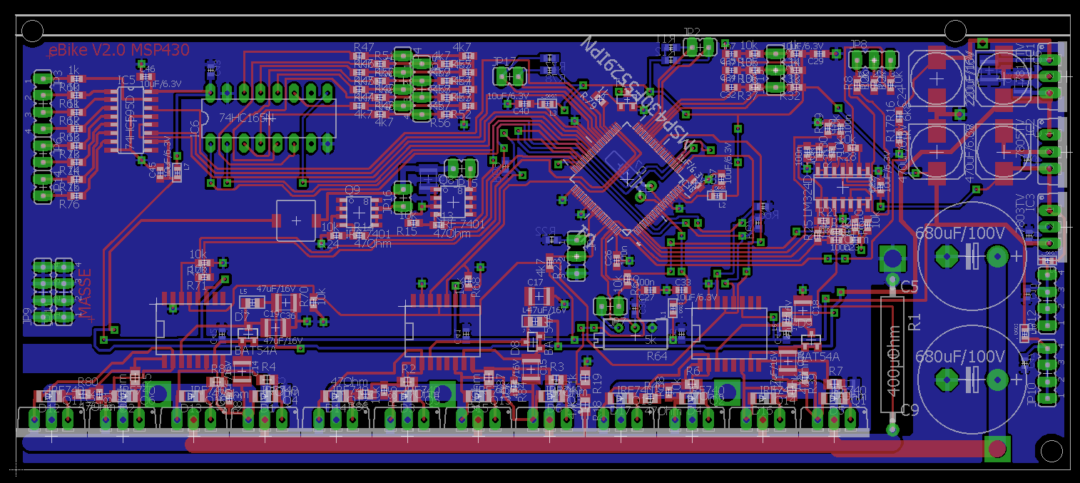

Hallo erstmal,
Mein erster Post hier und gleich ein Problem ... wer hätte es gedacht
Wie aus dem Titel hoffentlich ersichtlich habe ich ein Problem mit
meinem selbst entwickelten Motor Controller.
Motor dreht sich wunderbar, µc und Software funktionieren auch so weit
wie gewünscht nur ab und an geht einer der high side fets kaput. Das
Problem ist jetzt das ich keine ahnung habe wieso. Die saftleitungen
sind alle ausreichend (meines erachtens) mit Keramikkondensatoren und
elkos entkoppelt und eine Z-Diode am gate ist nebst Vorwiderstand auch
vorhanden. Wenn es hilft stelle ich den Schaltplan mal rein vlt.
gestaltet sich die Diagnose dann leichter.
Die Eckdaten des Motors sind 50V 20A bei ca. 500Upm
Die verwendeten Fets sind irfb3806 insgesamt 6 stück Treiber sind ir2112
Ich bedanke mich schonmal im voraus für tipps und hinweise.

50V + 10V UGS = 60V absolute maximum rating ?

von Tobias F. (Firma: TAMTAM) (nfetkiller)
Hier ein Bild von der Platine, ich hoffe man kann alles erkennen.
Bestückt wurden wie gesagt erstmal nur 6 von max 12 fets um zu testen
obs geht. Wenns noch an Infos für die Diagnose mangelt ists kein
Problem.
Danke schonmal im vorraus
Der IR2112 ist so ziemlich der schwächste Treiber, denn es bei
IR/Infineon gibt und mit den hohen Gatewiderständen wird die Umladerei
der MOSFet nicht besser.
Das sollte alles viel niederomiger werden, um die MOSFet so kurz wie
möglich im linearen Bereich zu betreiben. Also IR2110 rein und
Gatewiderstände mit 12-18 Ohm.
Die Pulldowns am HIN und LIN des IR sind unnötig, da die schon im Chip
drin sind.
Um ein wenig Luft nach oben zu haben - der IRFB3207 mit 75V max. und
seinem hohem möglichen Strom ist da deutlich robuster als der kleine
IRFB3806.
Das Layout ist ungünstig, besser ist es, zwischen die Endstufen einen
Reservoir Elko unterzubringen.

Irgendwie würde es mich bei dem Layout nicht wundern, wenn es die
MOSFETs am linken Ende wären, die kapuitt gehen. Die Masse-'Fläche' ist
weitgehend zerschnitten aber immerhin die Leiterbahnführung sternförmig.
von Tobias F. (Gast)
Irgendwie würde es mich nicht wundern wenn der linke fet stirbt :
Da muss ich dich leider entäuschen die zuletzt gestorbene ist der ganz
rechts ... Der der keinen Kerko an drain hat

von Volker B. (Firma: L-E-A) (vobs)
Hallo
Tobias F. schrieb:
> (noch zu erwähnen das auf der Platine eine andere Bootstrap Diode
> verbaut wurde)
Dir ist schon klar, dass die Bootstrapdiode mehr als nur die 12V sperren
können muss?
Der Bootstrapkondensator erscheint mir etwas zu groß, zumal er im
Wesentlichen von C1 geladen werden muss (wg. L5). Ich würde ihn auf 1/10
C1 reduzieren.
Die Gatewiderstände erscheinen mir auch eine Größenordnung zu hoch, auch
wenn ich Deine PWM-Frequenz nicht kenne.
Zwischen den drei Halbbrücken würde ich den Zwischenkreis noch mit
Folienkondensatoren stützen. Die Zwischenkreiselkos würde ich an beiden
Tobias F. schrieb:
> Bootstrapkondensator hab ich so groß gewählt das in jedem fall noch
> Ladung da ist auch wenn der motor längere zeit steht (klar ich kann auch
> sobald der motor steht alle low side fets durchschalten) aber sobald der
> kondensator erstmal geladen ist sollte das doch eig. keine probleme
> machen ?
Dann würde ich aber C5 deutlich größer machen als den
Bootstrapkondensator.

Mit 60V sind die FETs m.E. etwas zu knapp dimensioniert für einen
50V-Motor. Aber wenn nur die High-Side-FETs sterben, vermute ich eher
ein Problem mit der Ansteuerung. Wie sieht das PWM-Signal aus, welche
FETs werden wie moduliert?
Ein kompletter Schaltplan wäre hilfreich, da ich jetzt nur sehr wenig
Lust habe, jedes Detail einzeln klären zu lassen...
> Das mit den kondensatoren zwischen die endstufen und am ist notoiert für
> die nächste version der Platine.
Was sind den die im Schaltplan mit C21 bezeichneten Kondensatoren mit
2u2?
Die Bauteile im Schaltplan sollten m.E. die selben Werte aufweisen, wie
das Layout, sonst verwirrt das mehr als es hilft :-(
Grüßle,
Volker.
Zu C21:
2.2µF 100V Keramik auf der unterseite der Platine direkt am mosfet
(schlecht zu sehen einfach mal drauf achten beim layout den ganz links
erkennt man am besten)
Bootstrapschaltung wird überarbeitet besten dank
Die lowsidefets werden je nach Rotorlage eingeschaltet und der
entsprechende Highside fet macht das pwm.
Schaltung ist ziemlich simpel der eingang zum treiber kommt direkt vom
MSP430, dieser gibt die Kommutiereung und Dutycycle vor.
Wie gesagt ohne Last läuft alles nix ruckelt oder zickt rum, läuft wie
geschmiert. Nur unter Last Sterben die fets >10A eingangsstrom(nicht
Phasenstrom)
Die Schaltung lief wie schon geschrieben erst mit 35V aus nem Netzteil
sodass immer nur ein highside fet hops ging und der Strombegrenzer vom
Netzteil größeren schaden verhindert hat.
Tobias F. schrieb:
> Zu C21:
Sehr gut. Dann kannst Du Dir die in meinem ersten Posting erwähnten
Folienkondensatoren sparen.
Das ist Dein Problem: Die Bootstrapkondensatoren können nur nachgeladen
werden, wenn der Low-Side-FET leitet. Die High-Side-FETs kommen schlicht
und ergreifend in den linearen Betrieb und sterben schneller als Du die
Erwärmung spüren kannst. Zwar würde das Nachladen wohl auch
funktionieren, wenn die Low-Side-Freilaufdiode leitet, aber dann darf
Von den von mir verwendeten fets habe ich schon mehrere abgeschossen
nicht nur in ner Motorsteuerung sondern in einem Schaltnetzteil haben
die auch ohne Grund plötzlich Versagt obwohl das Gate auch da mit ner
15v Z-Diode abgesichert war die lösung war einfach en anderen fet und
schon Funktionierte es zuverlässig.
Bei der schaltung ist das gate auch mit ner 15v Z-Diode abgesichert also
denke ich das da nix passiert. Andere fets will ich eh reinmachen da
diese nicht Spannungsfest genug sind.
Was mir noch spontan einfällt ist den Kerko direkt an die halbbrücke,
nicht erst über ne massefläche und dann zurück über den shunt zum fet
und dann noch mit nehm kleinen low esr elko zusätzlich stützen.
Denkt ihr das würde helfen. Langsamer schalten kann ich auch.
Wie schon gefragt wie langsam kann man den schalten ohne das der Mosfet
schaden nimmt?
MfG Tobias
Matthias S. schrieb:
> Schau dir dazu bitte mal
> BLDC Controller der gleichen Leistungsklasse an und vor allem die
> Ansteuerung des MOSFet
Hab ich bereits gemacht (liegt auf dem Schreibtisch) und die Schalten um
einiges langsamer als ich. 10n Kondensator von Gate auf Source an jedem
Fet + 100 ohm vorwiderstand.
жтампф ден троль schrieb:
> Was sollen die Dioden an den Gates ?
Das sind 15v Z-Dioden sodass bei einer Überspannung das Gate Heile
bleibt
F. F. schrieb:
> 470 Ohm als Gate Widerstand, da könnte schon der Hund begraben sein.
Im Schaltplan steht 47Ohm nicht 470 ... 470 ist auch etwas zu viel...
MfG Tobias
Ja, mein Fehler, ist etwas schlecht zu lesen (unüblich zumindest).
Dann sollte das eigentlich klappen.
 Du solltest nun mal oszillografieren, und zwar die Gateansteuerung vor
allem der Highside. Am besten mit der Source der Highside als
Bezugspunkt. Damit siehst du auch, ob die Ladungspumpe durch deine
ungeschickte Ansteuerung zusammenbricht.
Eine Sinusmodulation ist besser, wie oben schon erwähnt, mit
komplementären Signalen zu erreichen. Dabei gibt es dann auch kein
Problem mit der Ladungspumpe.
> bleibt
Völlig unnötig. Die Gatespannung wird nie höher als Vcc des IR Treibers.
von Martin G. (Firma: http://www.gyurma.de) (martin_g)
Da ich mehrmals solche Probleme schon mit BLDC oder Schrittmotor
Steuerungen hatte, hier meine Tipps bezüglich sterbender MosFets:
- Du brauchst unbedingt ein Oszi zum Transienten-Messen. Ohne dem kommst
du nicht weit.
- Du willst ein Fahrrad damit betreiben? 12s? Dann fängt der Spaß bei
12*4.2 = 50,4V an, wenn du LiPo Akkus hast.
- Deine Fets sind nicht nur Schalter. Beachte, daß sie intern auch
Kapazitäten haben, die bei jedem Schalten entladen werden.
- Beim diesem Umschalten bekommst du kurzzeitig locker die doppelte
Versorgungsspannung auf die Fets. Jedesmal also eine Ohrfeige gegen dein
FEt. Der geht dann langsam aber sicher kaputt. Also würde ich schon
einen 100V Fet auch als sportlich nennen. Wir hatten mal Probleme gehabt
bei der Firma, wo wir mit 70V Schrittmotorsteuerungen betrieben haben,
und die 100V Fets sind gestorben. Nicht Sofort, sondern erst nach einer
Weile. Lösung war daß wir 150V Fets reingetan haben, und die Body Diode
mit Ultra Fast Shottky Dioden gestützt haben. Danach ist nix mehr
abgeraucht.
- Gate Netz: Schau daß du schnell entlädst, aber bissl langsamer
einschaltest.
Was raucht noch ab wenn dein Fet stirbt?

Osci zum Messen hab ich und kann auch damit umgehen. Das hier ist ja
nicht mein erstes Projekt auch wenn es vlt. danach aussieht ;)
