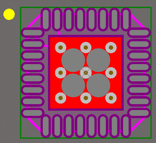

beim Layout bin ich auf ein paar "Probleme" (siehe Bilder) gestoßen.
KiCad meckert hierbei,dass der GND-Pin nicht mit dem Kühlpad verbunden
ist, obwohl beide Kontakt mit der Massefläche haben (Bild1).

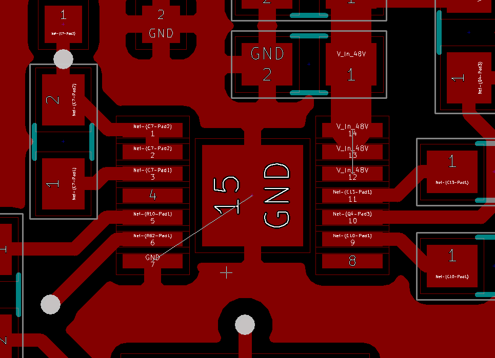

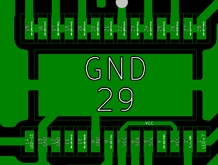

In Bild2 habe ich GND-Pins mit der GND-Kühlpad verbunden. Ist das so
möglich oder eher unschön? Ebenfalls frage ich mich, ob die Verbindung
der beiden VCC-Pins so möglich ist. Die Leiterbahnbreite ist noch im
Rahmen (vom Hersteller)
Was sagt ihr dazu?

A) Entweder das GND-Pin wurde versehentlich mehrfach angelegt. Dann
hättest Du zwei übereinander, und nur eins angeschlossen. Mal im
Footprint bis "zum Boden" weglöschen, dann sieht man das.
oder
B) Das Kühlpad in der Mitte gehört zum Footprint und ist dort als
Kupferfläche und nicht als Pad angelegt. Der DRC hat Probleme, Kupfer in
Pads, das nicht Pad ist, zu berücksichtigen.
Ob es besser ist, das Kühlpad aus SMD-Pads zusammenzubasteln, steht auf
einem anderen Blatt....wenn Du es machst, sollten sich die Pads
ausreichend weit überlappen, damit nicht die Kühlfläche in der
Leiterplattenfabrik, falls ein Zurückziehen der Kupferfläche im Rahmen
der Addition des Uterätzungsfaktors nötig ist, in Inseln zerfällt.
Siehe Beitrag "Kicad Leiterbahn im Footprint möglich?"
und Beitrag "KiCad: Nicht verbundenes Pad"

Find ich erstmal ok. Ich weiss allerdings auch keine weiteren Details.
Mit freundlichem Gruss: Bernd Wiebus alias dl1eic
http://www.l02.de
Moderator (Firma: Titel) Persönliche Seite #4654705
Kommt drauf an. Wenn es ein GND-Pin ist, dann würde ich das auch so
machen. Wenn es ein Pin mit einer Funktion ist, dann fahrre ich den nach
"aussen" und verbinde ihn dort mit Masse. Dann kann man auch ohne "Pin
ablöten" mit dem Messer den Pin zum Test von Masse trennen.
> Ebenfalls frage ich mich, ob die Verbindung der beiden VCC-Pins so möglich
> ist. Die Leiterbahnbreite ist noch im Rahmen (vom Hersteller)
Kommt drauf an. Wenn über diese Pins wirklich Strom fließt, dann ist die
Anbindung mikrig. Sonst siehe oben.
BTW: ein Kühl-Pad ist dafür da, dass über das Kupfer die Wärme
abtransportiert wird. Das geht natürlich nicht, wenn du das Bauteil mit
Thermals anbindest und das Kupfer nicht flächig rausführst...

Ich habe eben noch einmal im Schaltplan nachgeguckt. Im Schaltplan habe
ich für das Kühlpad einen Pin vorgsehen und diesem mit Masse verbunden.
Der Pin daneben ist ebenfalls mit Masse verschaltet. Im zugehörigen
Footprint habe ich für die Kühlfläche ein SMD-Pad vorgesehen und es nach
dem DB platziert.
Bei dem zweiten VCC-Pin der über die sehr dünne Leitung verbunden ist
handelt es sich um einen ENABLE Pin, der im High-Zustand einen Strom von
10 nA braucht. Daher sollte die Leiterbahnbreite ausreichend sein.
Aber genau, weil es ein Funktionspin ist, würde ich den nach aussen
führen und dann mit Vcc verbinden. Denn dann kannst du auch mal ein
Enable-Signal nachrüsten, ohne das IC-Bein abheben zu müssen...

Inwieweit das störend Auftritt, hängt am konkreten Anwendungsfall.
Vermutlich ist der Widerstand eher irrelevant. Die Induktivität könnte
aber ein Problem werden.
Unangenehm könnte auch sein, dass der Strom durch die Thermals in einer
größeren Schleife fliesst (Induktives Ein/Auskoppeln von Störungen).
Aber ob das in dem Ausmasse stört, hängt auch wieder an der konkreten
Anwendung.
Es ist, so gesehen, auch elektrisch schon ein Unterschied, ob Du
einzelne THT Pinne mit Thermals versiehst, oder SMD Kühlpads. Die
"Umwege" sind bei Pinnen kleiner.
Insgesammt ist Schaltungsdesign und Platinenlayout immer ein Eiertanz
zwischen zwischen verschiedenen Kompromissen und Optimierungen in
verschiedene Richtungen. Ideale sind dabei selten erreichbar.
Ist natürlich ein Unterschied ob Du eine Gleichstrom-, eine analoge NF
oder HF oder eine langsame oder schnelle digital Anwendung hast.
Welche Leistung ist im Spiel? Bei welcher Umgebungstemperatur?
Es gibt Fälle, die funktionieren noch gut mit einer (stark gefüllten)
Klebeverbindung zwischen Body ubd Kühlpad.

Meine Idee war es jetzt, das größe Kühlpad mit Wärmeleitpaste zu
versehen und die restlichen Pins mit der Hand zu löten. Bei dem IC in
Bild1 handelt es sich um einen LM3406HV LED Treiber, der bis zu 1,5 A
liefern kann, jedoch nur mit ca. 270mA betrieben wird. Daher gehe ich
davon aus, dass sich die Temperatur, die sich einstellen wird noch weit
unter der maximalen Grenze befinden wird.

Alles klar. Aber Vias in Pads ist nicht so schön oder?
Gast #4655658
Dann musst du dir wohl eine neue Lib anlegen wo dein IC kein SMD-Pad
unter dem Gehäuse hat. Füge dann das neu erstellte Bauteil ein und
zeichne Wire oder Polygon das SMD-Pad nach. Dieses kannst du dann
problemlos an / mit Vias anschließen.
Persönliche Seite #4655671
Hallo Sinkto.
Grusel. Für Prototypen kann das ok sein, in der Serie eher nicht.
Aber ich gebe zu, gelegentlich murkse ich auch so rum. ;O)
Besser dann von der Unterseite ein oder mehrere große Löcher, die Zugang
zum Verlöten mit einer Lötspitze bieten.
Sinkto schrieb:
>> Also vergiss diese Idee und löte das Ding an Masse an.
Bei Vias in Pads kann Lötzinn durch die Vias verschwinden und fehlt
dann.
Gegenmassnahmen:
Die Vias verstopfen (pluggen) oder abdeckeln (tenting).
oder alternativ:
Extra viel Lötpaste auftragen, um den Verlust zu kompensieren. Ist aber
nicht immer einfach hin zu bekommen.
Bei Handverlötung könnte es einfacher sein, wenn Du eine Methode wählst,
wo Du Lötzinn nachgeben kannst, biss es passt.
Lötzinn in Vias trägt NICHT wesentlich zur Wärmeleitung von thermal Vias
bei, verursacht aber die oben genannten Probleme.
Eventuell erhäst Du jetzt auf der anderen Seite der Vias auch noch eine
verzinnte Fläche, möglicherweise auch noch unregelmäßig, was extra
Probleme gibt, wenn Du z.B. dort einen Kühlkörper anbringen möchtest.

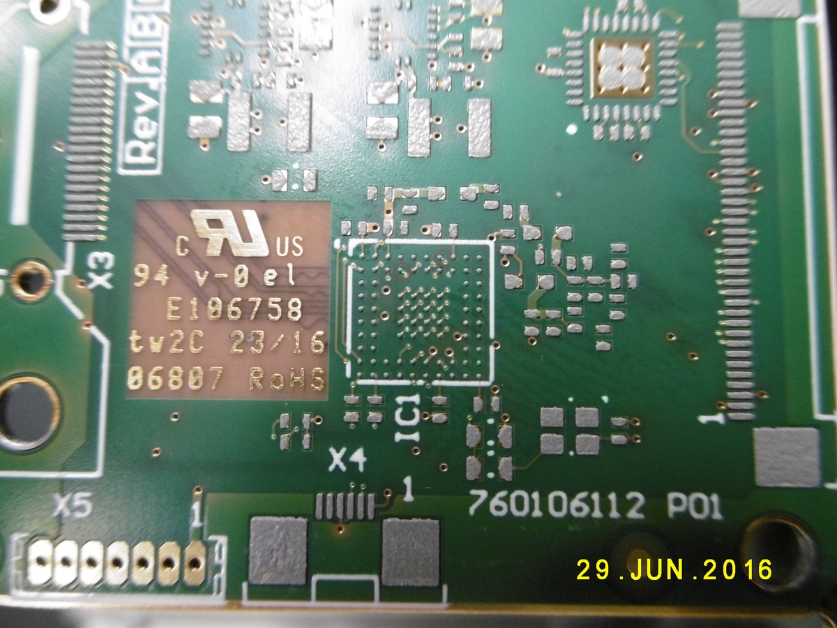

#4655755
Bernd W. schrieb:
> Gegenmassnahmen:
> oder alternativ:
beim Pluggen stimme ich dir zu, ist aber unsinnig teuer, wenns nicht
sowieso auf der Platine gemacht wird.
Extra viel Lotpaste ist eher kontraproduktiv. Normalerweise macht man
ein Raster mit Via in das Pad und setzt nur in den Räumen dazwischen
Pastedepots. Zum einen kann dadurch die Luft entweichen beim aufsetzen
des Bauteils und zum anderen zieht das Zinn das Bauteil zur Platine beim
verlöten. Im Idealfall ist es so, daß das Zinn nicht bis an die
Viaöffnungen heranreicht. Das muss man aber schon mit seinem Fertiger
abstimmen. Wie so etwas aussehen kann hab ich mal angefügt. (In der Lib
und als Testlötung vom Fertiger, ohne Bauteile)
Und es geht gelegentlich schief. D.h. das Material landet nicht im Loch,
oder darauf, sondern anderswo, wo es das Löten behindert.
Interessanter Vorschlag. Insbesondere machen die runden Freistellungen
in der Lötstoppmaske einen solideren Eindruck als ein Gitter aus
Lötstopplack
anzulegen.
