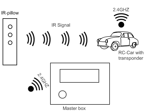

da ich öfters mit einem Freund auf "temporären" Strecken (also dort, wo
es uns passt) fahre, hab ich mir ein Konzept bzgl. einer nicht
stationären Zeitmessung für beide Autos überlegt.
Das Prinzip ist recht simpel (siehe Skizze) und beruht auf drei Modulen:
Eine IR-Säule: Diese sendet einen kurzen IR Code über 3 IR-LED's
Transponderbox (im Auto): Empfängt im vorbeifahren das IR-Signal der
Säule und sendet via NRF24L01 einen individuellen Code an die "Master
Box"
MasterBox (mit Encoder + Display): Empfängt die Daten der Transponder
und wertet diese aus (Rundenzeiten, beste Runde...usw.)
Technisch gesehen ist das alles denkbar einfach, also hab ich mal meine
STM32er beiseite gelassen und dies mit AVR gelöst. Dazu habe ich Arduino
Mini bzgl. Nano Clones und NRF24L01 Module verwendet.
Eine komplette Projektbeschreibung (in Englisch) inkl. Code/Photos usw.
könnt ihr gerne via mein GoogleDrive Account beziehen:
https://drive.google.com/folderview?id=0B3sgtwOcRTSUaW9MazM2MjljSlE&usp=sharing
Vielleicht kann damit ja jemand etwas anfangen/nachbauen/erweitern etc!
LG
Matthias

das ist ja witzig, ich bau nämlich gerade so etwas Ähnliches.
Vor drei Jahren hab ich begonnen eine Transponderanlage mit
Induktionsschleife zu bauen. Die Transonder sendeten mit 13,56 MHz. Das
ging auch halbwegs, aber das Problem war es die Schleife auf die Straße
zu kleben. Sie bestand aus zwei Folien zwischen denen sich die
eigentliche Spule aus Kupferklebeband befand. Man bekam das draußen aber
nie fest.
Daher kam mir vor drei Wochen die Idee mit dem Infrarotsender, und ein
kurzer Testaufbau bestätigte die Funktion.
Ich verwende IR-Empfänger mit 56 kHz und Attiny4313 in den Transpondern.
Ich hab aber nur nen simplen Lochrasteraufbau gemacht, denn jeder
unserer Fahrer muss seinen Transponder selber bauen.
Auf eine Funkübertragung habe ich bewusst verzichtet, da ich befürchte
an der Strecke könnte dann irgendwas wieder nicht funktionieren. Daher
Speichere ich die Rennergebnisse auf den Transpondern und lade sie nach
dem Rennenn runter. An die Transponder lassen sich aber Bluetooth-Module
anstöpseln, eine Funkübertragung ist also grundsätzlich möglich.
Aktuell Übreträgt die IR-Säule gar keinen Code, sondern brät durchgehend
die 56 kHz in den Äther. Der Transponder erkennt das IR-Signal als
gültig, wenn es für eine bestimmte Zeit anlag. Eventuell baue ich das
noch auf einen kurzen Code, wie bei deiner Anlage, um. Probleme mit
Störungen hatte ich bisher aber nicht.
