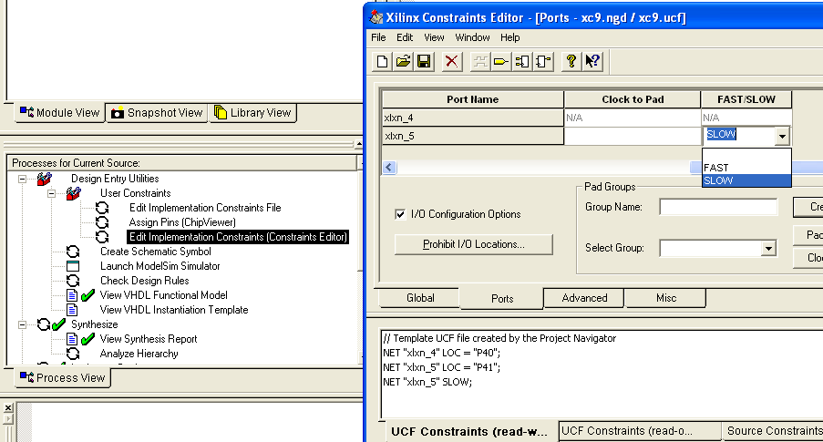

Ich stehe nun vor dem Problem bei einem Xilnix XC9536 die SLEW rate fuer
gewisse Pins von FAST auf SLOW zu aendern. Ich habe die Schaltung per
Schematic eingebene - meine bevorzugte Art.
Ich bin am suchen wie ich z.b. fuer einen  Output Pin (davor haengt ein
BUF) die slew rate aendern kann. Bevorzugt ueber schematic. In der Docu
steht es geht im Schematic ueber das SLEW attribute. ... aber wie komme
ich da hin. Bin am verzweifeln. Habe auch schon versucht es ueber das
UCS constraint file zu tun, da bekomme ich den Syntax aber nicht hin...
und habe auch keine gute Anleitung gefunden.
Waere prima, wenn ihr mir unter die Arme greifen koenntet und zeigt wo
ich die SLEW Rate pro Pin einstellen kann.

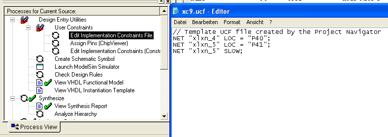

Ich habe hier eine antike Version, aber Du schreibst ja auch nicht
welche Du hast ;-)
Zwei Möglichkeiten in den Bildern.
Geht schneller als alles beschreiben.
mit Doppelklick auf das Output Pin.
Mit einer anderen Version ging es dann mit:
New -> Attr. Name: SLEW -> Attr. Value: SLOW
bei meiner hier lässt es sich eintragen, funktioniert aber am Ende
nicht.
Deshalb siehe Bilder.
UCF -file heisst des und ist in aller Ausführlichkeit im Constraint Guid
beschrieben:
http://www.xilinx.com/support/documentation/sw_manuals/xilinx13_4/cgd.pdf
Knapp dagegen dort: http://www.mikrocontroller.net/articles/UCF-Dateien
