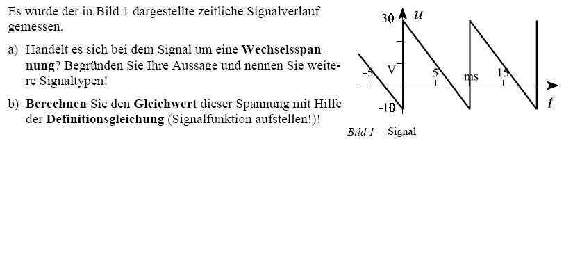

versuche seit Stunden die Aufgabe b im Anhang zu lösen.
Eigentlich bin ich mit der Frage ja falsch hier,ich weiß aber das es im
Forum viele fähige Leute gibt, die mir bestimmt n Tipp geben können...;)
b) Berechnen sie den Gleichwert dieser Spannung mit Hilfe der
Definitionsgleichung
Ansatz:
u=1/T * integral u(t)dt von 0 bis T
...ok
mein Problem ist: wie komme ich nun auf u(t) bzw. was setz ich für
u(t) ein...???
Gruß Marko

Hi, Marko.
Es genügt, wenn Du eine einzige Periode von u(t) mathematisch
beschreibtst (z.B. von t=0 bis 10 ms). Das geht durch eine einfache
Geradengleichung: u(t)=a*t+b.
Das Integral ist dann auch nicht mehr schwierig...

periodische funktionen kannst du auf eine periode begrenzen, hier also
zB von 0 bis 10ms. und da in diesem abschnitt sich der verlauf
ebenfalls nicht ändert, brauchst du auch nur ein integral. in diesem
fall eine gerade mit negativer steigung.
und das setzt du dann ein... lass dich mal überraschen, was da raus
kommt ;-)
