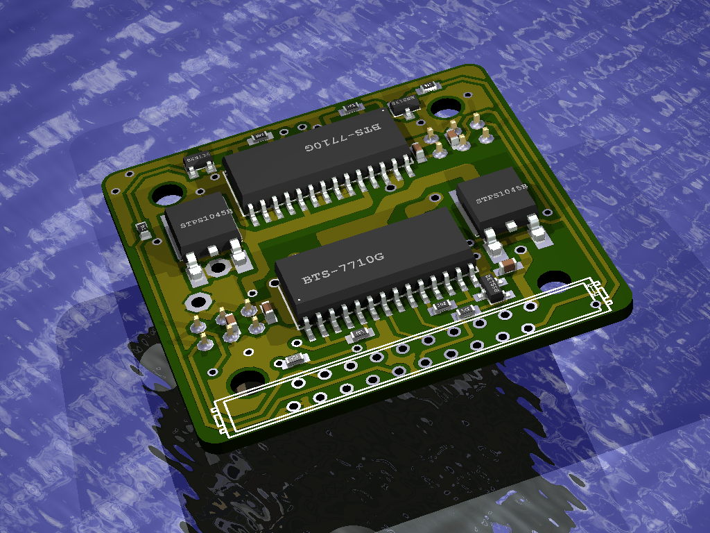

Hi!
Warum ist mir schon zweimal der Mosfet bei folgendem Einsatz
"gestorben" ?
(gestorben = ich messe immer 80 Ohm zwischen Drain und Source)
Mosfet: BSS138 N-Kanal, Logic level, 0,2A
        http://www.fairchildsemi.com/ds/BS/BSS138.pdf
Schaltung:
                                  ,-------------o --> zur h bridge (low
side)
                                 +---[4,7k]-----o + 12V
                             G  _. D
0/3.3V o---------[330]--------||_
                                 | S
                                 `--------------o GND
Angesteuert wird der Mosfet über 3,3V Pegel, maximale Taktfrequenz =
100Hz oder so.
Der obere Anschluss geht zu einem LowSide FET von einer BTS7710G
H-Bridge:
http://www.ortodoxism.ro/datasheets/infineon/1-BTS7700G01-02-01.pdf
Der BSS138 wird also nur zum Richtungsumschalten benutzt.
Rekonstruktion wie er gestorben ist:
Platine gelötet, getestet (mit ESD Armband).
Bin dann nochmal in den Keller gegangen um ein paar Löcher in die
Platine
zu bohren, hab das dann in eine ESD Verpackung getan und bin zur Uni
gefahren.
Dann angeschlossen und der BSS138 war defekt.
Evtl waren kurzzeitig die 12V nicht am BTS7710 angeschlossen.
Jedenfalls bin ich jetzt irgendwie ratlos warum der FET gestorben ist.
Dasselbe ist mir vor gut 5 Tagen mit der gleichen Schaltung und einem
BTS7710GP passiert. Da war aufeinmal an der Uni
auch ein BSS138 tot.
Nachdem ich die BSS138 ausgetauscht habe funktioniert der Motortreiber
1A und ist auch >30min im Dauereinsatz gelaufen.
Was mache ich falsch ?!
Evtl elektrostatische Aufladung beim in den Keller gehen ?!
Während der gesamten Lötprozedur etc hab ich ein ESD Armband getragen
und auch sonst nichts angefasst ohne Erdung.
(hatte nur zwei von den BTS7710 und wollte kein Risiko eingehen 8) )
Komisch ...
Gruss,
Simon

Ich vermute das die Gate-Ladung des Lowside-Fets den Transitor killt.
Ich würde mal einen Widerstand zwischen Drain und Eingang der h-Bridge
schalten.

Gast #300945
Hallo Simon,
ein Widerstand zwischen Gate und VSS verhindert, das sich das Gate auf
mehr als die erlaubte Ugs auflädt.
Das würde ich dir sehr empfehlen. Z.B. 470k.
Ansonsten ist - wenn der Gate-Treiber Ausgang hochohmig ist - dein Gate
extrem hochohmig und kann sich leicht auf zerstörerische Spannungen
aufladen.
Wenn die Schaltung läuft passiert natürlich nichts, da der
Treiber-Ausgang niederohmig ist.
Gruesse
   SU
OP #300946
Hi!
Danke euch allen,
im Prinzip ergibt sich dann folgende Schaltung:
                                  ,--[330]------o --> zur h bridge
                             G  _. D
0/3.3V o---------[330]-+------||_
                       |         | S
                       `-[100k]--+--------------o GND
Die zwei Widerstände passen sogar noch relativ gut auf die Platine
drauf 8)
Hab sie mal angehängt als eagle3d file
(die C's auf auf den Pinleisten kommen noch ordentlich daneben, waren
nur für den Prototypen da)
Danke ;)
Gruss, Simon
