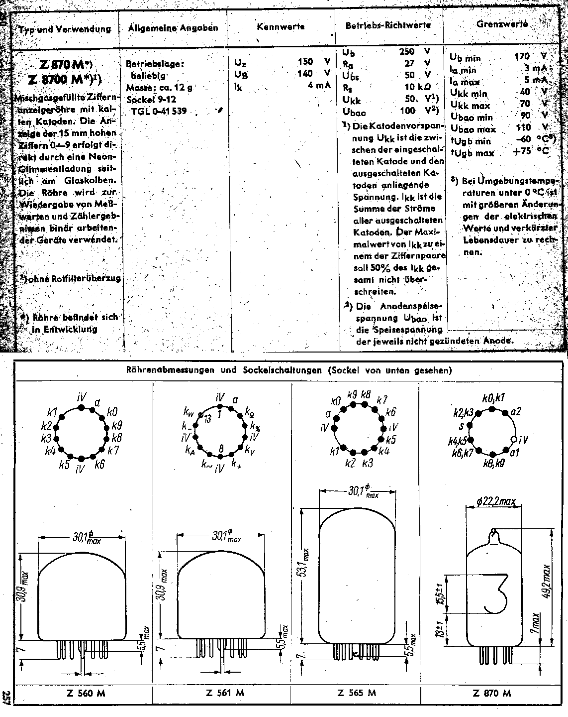

von Christoph Kessler (Gast)
Hallo
Ich hab mal in meinen Röhrentabellen nachgesehen, aber nicht viel
gefunden. Eine X76 gab es zwar, aber das war eine normale Doppelröhre,
keine Nixie. Hier mal eine Nixieröhre aus der DDR, vielleicht ist die
kompatibel oder ähnlich. Ich habe noch Daten von Telfunken und
ausführlicher von Valvo, aber das findet man auch sicher bei
www.tubedata.org oder anderen

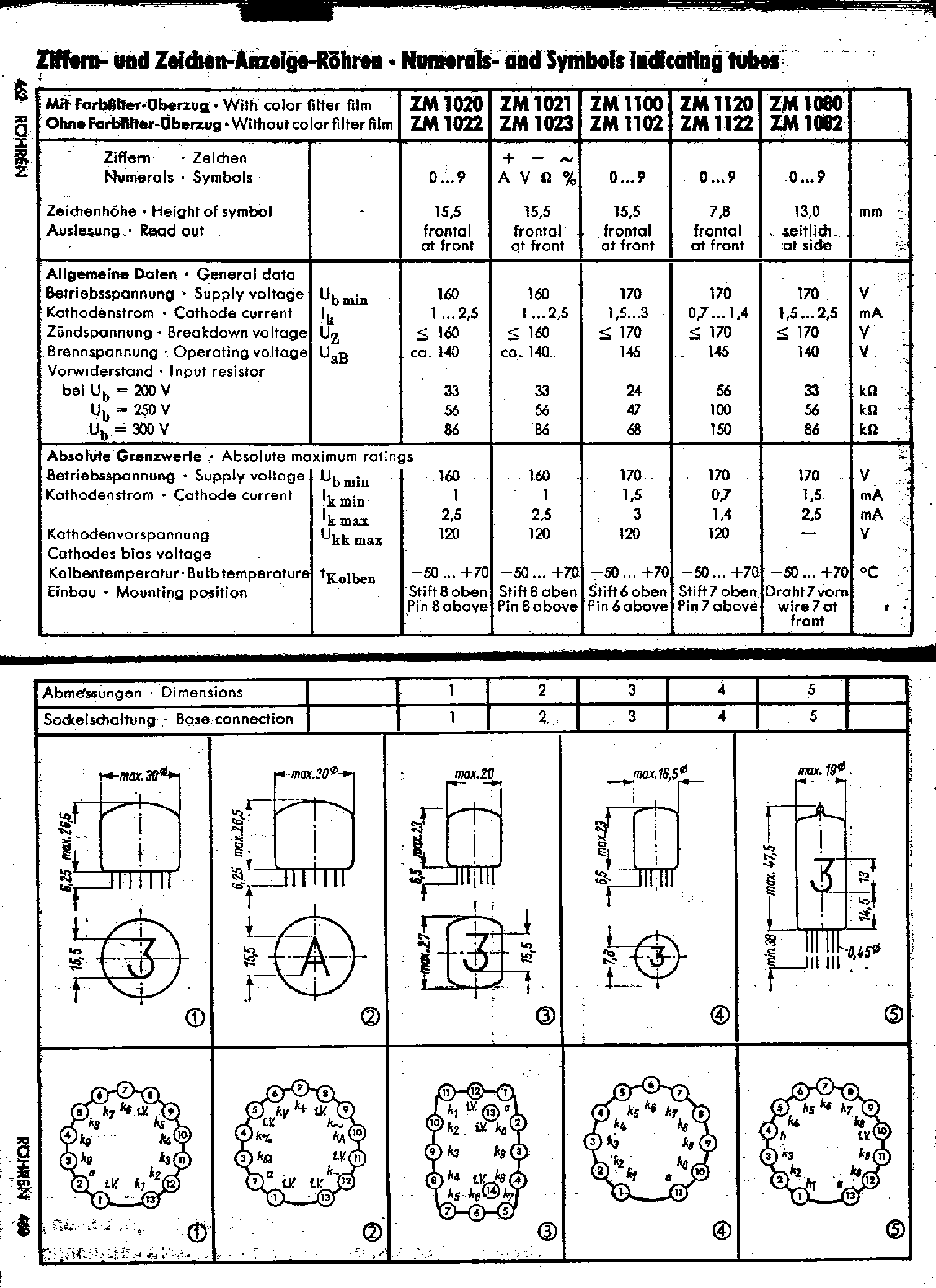

Noch die Telefunken-Daten

Habe nun mal meine Nixies mit den Daten auf den geposteten Seiten
verglichen und bin mir ziemlich sicher, dass es sich um eine "NH 14"
bzw. "IN 14" handelt.
Folgendes stimmt überein mit den Daten der "IN 14":
- Pinanzahl: 13
- 2 Kommas
- die "2" ist eine gedrehte "5"
- alle Maße stimmen (mit Berücksichtung der Toleranzen)!
Danke an Alle! Hat mich sehr weitergebracht.
