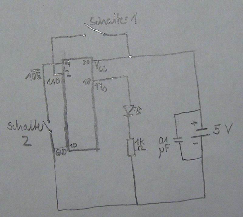

Ich habe hier einen 74HCT244 für den ISP aus dem Tutorial vor mir.
Irgendwie bin ich mir nicht sicher, ob der IC kaputt ist und zudem
wollte ich einfach mal mehr über seine Funktion wissen - also
Datenblatt heruntergeladen.
Nun wollte ich mit dem aufgezeichneten (Anhang; Bitte entschuldigt die
Qualität - Ich habe leider keine Software, um es am PC zu zeichnen und
zudem mit der Digitalkamera "gescannt") Experiment testen, ob- und
wie das denn so funktioniert. Nach meinen Überlegungen müsste die LED
leuchten, wenn ich Schalter 1 schliesse und Schalter 2 ebenfalls. Doch
irgendwie will es nicht so ganz...

Die Schaltung sieht ok aus, allerdings ist der Dioden-Vorwiderstand
ziemlich hoch. Ist das ne low-power LED ? Wenn nicht, probier mal 220
Ohm.

Ich habe die Schaltung noch leicht abgeändert: Schalter 1 zieht Pin 20
nicht mehr gegen +5V/Vcc, sondern gegen Masse. Wenn ich ihn schliesse,
geht die LED aus, ansonsten leuchtet sie.
Auffällig ist, dass die Schaltung extrem stark auf Störungen reagiert,
insbesondere wenn Schalter 2 offen ist. Wenn ich mit der Hand näher
oder weiter weg gehe oder irgend etwas berühre, kann das schonmal
reichen, dass die LED ganz aus/voll an geht.
Da ist doch wohl irgendwas kaputt, oder nicht?
von Olaf_K (Gast)
Bei TTL konnte man Eingänge offen lassen, diese wurden dann als "H"
erkannt. CMOS-ICs, also z.B. alle 74HC..- oder 74HCT..-Typen, haben
aber sehr hochohmige und damit störempfindliche Eingänge, d.h. Eingänge
dürfen nicht offen gelassen werden, sondern müssen auf einen definierten
Pegel gelegt werden, z.B. direkt auf GND oder VCC. Das gilt auch für
unbenutzte Eingänge z.B. bei unbenutzten Gattern, ansonsten kann der
Schaltkreis in wilde Schwingungen geraten und dadurch Störungen
verursachen oder übermäßig Strom verbrauchen.
Im Falle von Schaltern oder Tastern verwendet man
Pullup/Pulldown-Widerstände (z.B. 10k), um zwischen den Pegeln
umzuschalten.
MfG Olaf
von mr. chip (Gast)
Mittlerweile bin ich überzeugt, dass alles in Ordnung ist und
funktioniert! Ich bin also bereit für meine AVRs...jetzt warte ich nur
noch auf ein Paket ;-)
