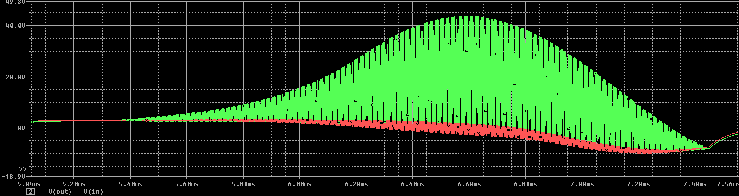

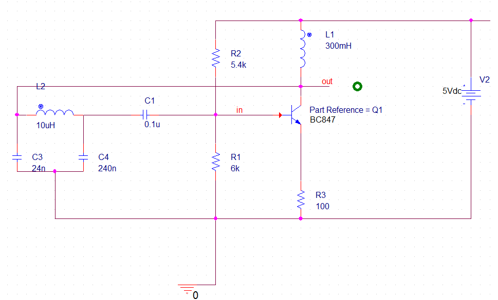

Hallo zusammen!
Ich wollte mir mit OrcadCapture 16.6 mal eben einen Colpitts bastelln!
Nachdem ich den AP vom BC847 pi mal daumen eingestellt und einen simplen
RLC angeschlossen hatte, bekam ich ein seltsame resultate!
Kann mich da jemand korrigieren? Ich bin da noch etwas unerfahren.
Gruß,
nilsxff

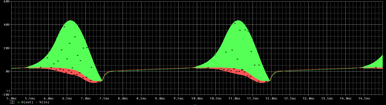

#4661939
schau Dir mal die einzelnen Ströme an. Stimmt der Arbeitspunkt des
Transistors? Der Oszillator schwingt normal an bis zu einer Spitze und
wird abgewürgt. Schwingt dann aber wieder erneut an. Eventuell wird der
Transistor übersteuert.
mfg klaus

Herzlichen Glückwunsch, der Kandidat hat soeben einen - ich glaube es
muss "Pendeloszillator" heißen - erfunden! :-)
Die Zusammenhänge sind etwas komplex: Weil L1 so groß ist, kann für eine
längere Zeit die mittlere Kollektorspannung weit über der
Betiebsspannung liegen. So kommt eine Amplitude von > 40 Vss zustande.
Bei dieser großen Amplitude ist die AC-Spannung an der Basis aber auch
sehr groß, sie wird hinter C1 über die BE-Strecke "gleichgerichtet", so
dass die DC-Basisspannung bzw. der Arbeitspunkt des Transistors gegen 0
V geht. Trotzdem ist noch Energie im Schwingkreis und die
DC-Basisspannung kann sogar deutlich negativ werden - in deiner
Simulation bis fast -10 V. Der Schwingkreis schwingt langsam aus, C1
wird langsam wieder geladen und die Verstärkung setzt wieder ein...
Ich habe mal die 300 mH durch 300 uH ersetzt. Das reicht. Es gibt aber
noch viele andere Ansätze.
