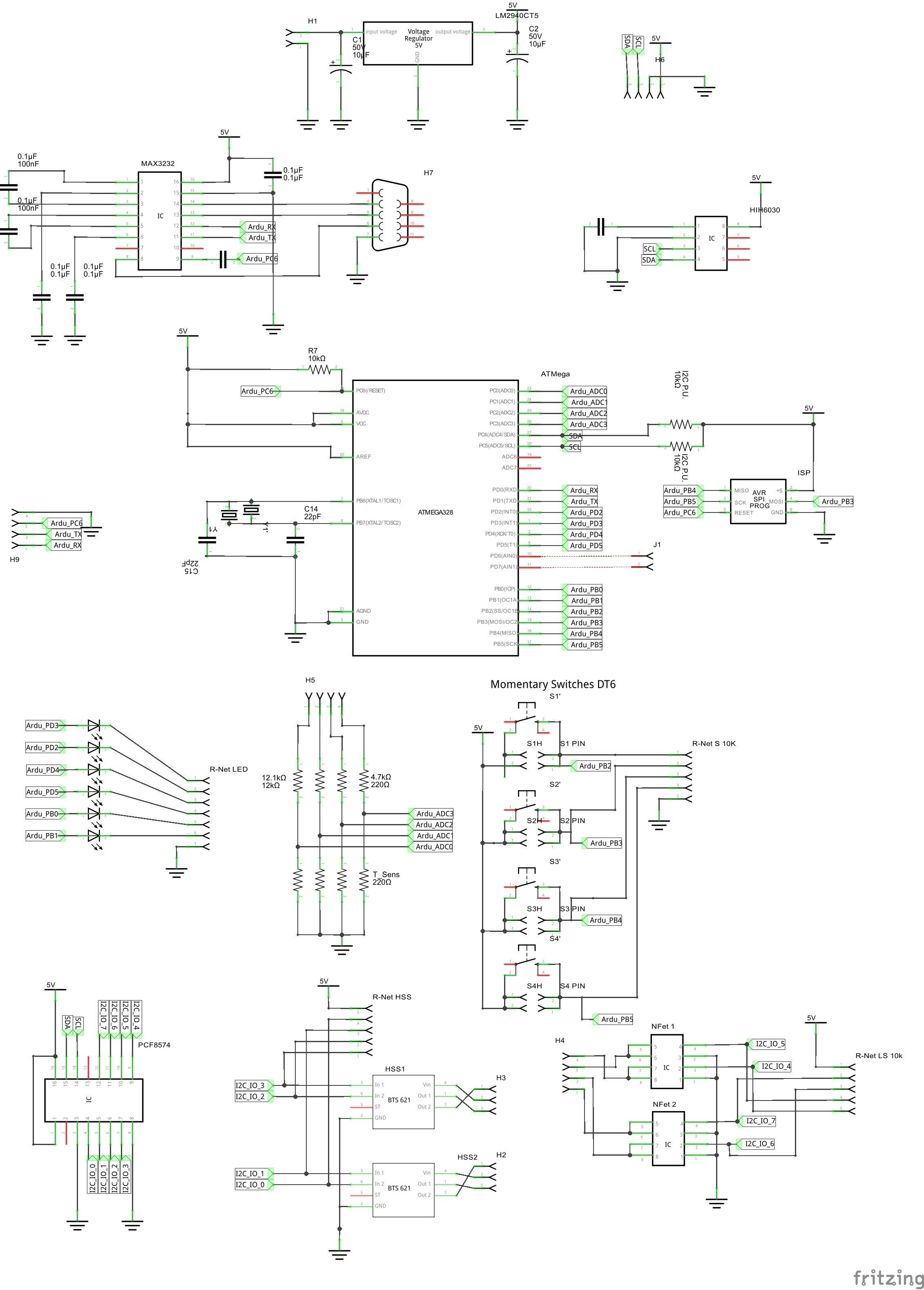

Guten Tag,
ich habe einen für mich schwer zu findenen Bug in einer Platine.
Schaltplan siehe Anhang. Ich habe bereits mehrere davon aufgebaut und
bei ca der Hälfte kommt es regelmäßig zu Abstürzen oder der Atmega wird
plötzlich extrem langsam (statt 16Mhz eher so 10 Hz oder so).
Unten ist ein Testcode angehängt, der diesen Absturz auslöst. Der
eigentliche Code ist deutlich größer.
Ich weiß nur nicht, ob es an dem Schaltplanlayout liegt oder am Code
oder vielleicht daran, dass der Atmel beim Löten (Heißluftofen mit Rampe
bis 220°) kaputt geht.
Vielleicht hat jemand eine Idee, woran es liegen könnte.

von Markus M. (adrock)
Hat der ATmega garkeine 100nF Stützkondensatoren spendiert bekommen oder
sind die nur nicht eingezeichnet da die auf dem Arduino-Board(?) mit
drauf sind?
von m.n. (Gast)
Meinst Du wegen des Doppelquarzes?
Ich vermute, daß die Kommentare im Programm den Ablauf verlangsamen. Der
µC muß jedesmal nachdenken, was denn nun zu tun ist.
Das Layout kennen wir noch gar nicht. Aber der Schaltplan schaut schon
mal naja, gewöhnungsbedürftig oder unüblich aus.
Und zumindest ich finde in diesem Suchbild keine Abblockkondensatoren.
Ohne die geht das niemals zuverlässig...
von Einer K. (Gast)
quirlmalve schrieb:
> der Atmega wird
Der kann sich nicht zwischen den 2 Quarzen im Schaltplan entscheiden.
von Marc V. (Firma: Vescomp) (logarithmus)

von quirlmalve (Gast)
@Markus M.: Meinst du die 2 Kondensatoren, die direkt neben den Quartz
kommen ? Wenn, dann wären die schon eingezeichnet.
@Autor: m.n. (Gast): Der Doppelquartz hat mit der bestückung zu tun. Die
Platine wird natürlich nur mit einem Quartz bestückt. Einer der beiden
ist sehr klein und schwer zu löten, deshalb gibts jetzt alternativ auch
einen größeren.
Ich habe es mir ausnahmsweise mal erlaubt, in diesem Stück Minitestcode
mit Kommentaren zu geizen....
@ Lothar Miller:  delay(xy) wird überarbeitet :)
Die Verlangsamung ist nur gefühlt, allerdings ist ein Symptom, dass der
Watchdog (den ich im Testcode anscheinend gar nicht drin hab) bei diesen
Abstürzen oder Verlangsamungen nicht ausgelöst wird oder zumindest erst
nach Stunden statt nach Sekunden, was mich vermuten lässt, dass die
Mühle eben irgendwie langsamer wird.
Bzgl. der Abblockkondensatoren: Das übersteigt mein E-Technikwissen. Was
muss ich da lesen oder wissen und wo sollen die hin?
Bzgl. des Schaltplans, der kann schon unüblich sein, weil ich kein
gelernter Etechniker bin. Ich hoffe, damit ist das Design des Plans
gemeint und nicht die Verschaltungen.

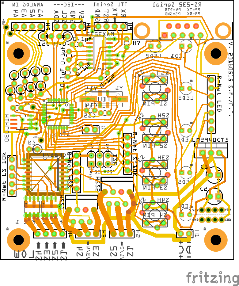

Das (etwas unübersichtliche) Platinenlayout habe ich auch beigefügt.
Darin sieht man auch "Doppelschalter" zu den Doppelquarzen, was wie
gesagt etwas mit der Bestückung zu tun hat.

von uwe (Gast)
Also erst mal Vref wird an einen 100nF angeschlossen der andere Pin des
100nF geht zu GND.
Direkt ZWISCHEN jedem VCC und GND Pärchen kommt ein 100nF mit maximal
3mm leitebahnlänge(besser kürzer).
http://www.lothar-miller.de/s9y/categories/14-Entkopplung

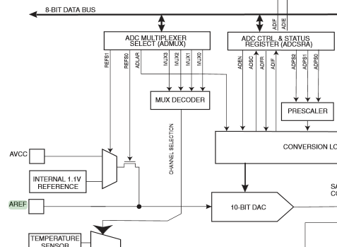

von Joachim B. (jar)
Aref nie an VCC das wählt man per Setting, allenfalls wer eine externe
Vref einspeisen will der legt sie dort an.
Die fehlenden Abblockkondesatoren wurden ja schon bemäkelt, ich würde
220-470nF wählen, wenn am Reset noch eine längere Strippe hängt würde
ich dort 10-100nF spendieren und eine Diode parallel zum pullup.

Danke für die vielen Hinweise auf die Abblockkondensatoren. Kann das
alleine schon diese Abstürze verursachen? Im nächsten Layout sind die
auf jeden Fall drin.
Das komische ist aber, dass eben ca. die Hälfte der hergestellten
Platinen problemlos laufen und die andere Hälfte irgendwann immer zu so
einem Absturz kommt. Und es ist auch nicht so, dass eine Platine mal
geht und dann irgendwann mal wieder nicht.
Da hängt in der Regel eine ca 30cm Leitung dran, die quer durch einen
Schaltschrank geht. Da gab es auf jeden Fall auch schon komische Effekte
mit angeschlossener RS232-Leitung an einen Rechner. Der zusätzliche
Kondensator, soll der von DTR direkt am Stecker zu Gnd? Die Diode baue
ich ein.

quirlmalve schrieb:
> Heißt das, ich kann das dem Atmel sagen, dass er das intern verschalten
> soll?
Das steht im Datenblatt. Und das ist überhaupt die allererste
Anlaufstelle, wenn es darum geht, wie welcher Pin zu verschalten ist.
Für Aref steht da, dass dort entweder eine externe Referenzspannung
angelegt werden kann oder aber bei Verwendung einer internen Referenz
(also auch Vcc) dort lediglich ein Kondensator angeschlossen werden
soll:
24.5.2   ADC Voltage Reference
If the user has a fixed voltage source connected to the AREF pin, the user
may not use the other reference voltage options in the application, as
they will be shorted to the external voltage. If no external voltage is
applied to the AREF pin, the user may switch between AVCC and 1.1V as
reference selection.
Quelle:
http://www.atmel.com/images/Atmel-8271-8-bit-AVR-Microcontroller-ATmega48A-48PA-88A-88PA-168A-168PA-328-328P_datasheet_Complete.pdf
Bedeutet also: man darf durchaus eine fixe Spannung dort anschließen,
aber man darf dann nicht eine andere inerne Quelle als Referenz
auswählen, weil es sonst einen Kurzschluss gibt. Das kann man sich auch
leicht klarmachen, wenn man den Schaltplan des AD-Wandlers ansieht.

Ich denke mehr als die Wahl Blockkondensator über die man trefflich
diskutieren kann wirkt doch das gesamte Layout!
Da ist Blockkondensator nur ein Nebenkriegsschauplatz.

Hier beim TO scheint es aber nur an den vergessenen Cs zu liegen und an
der Software!
Ich hatte auch viele Debugausgaben am Serial.print der Buffer ist
default mir zu klein, dann spinnt die Kiste!
Man kann den Buffer in der Arduino IDE aber erhöhen!

von Carl D. (jcw2)
Harald W. schrieb:
> Carl D. schrieb:
>> In welcher Art Gerät wird dieses Wunderwerk verbaut?
>> Ich frage nur um vorgewarnt zu sein.
> Vielleicht in selbstfahrenden Autos?
Vermutlich wäre man verwundert, wenn man deren Software sehen würde.
Aber die wissen, warum Open Source böse ist. Und wer obiges Testprogramm
sieht, weiß es auch. Manche Geschäftsgeheimnisse sind einfach zu
blamabel um sie preis zugeben.
von Carl D. (jcw2)
Joachim B. schrieb:
> Wer sagt denn das zum Stützkondensator nicht auch die parasitären
> Kapazitäten vom Layout und vom Basismaterial gehört für eine 95%
> Funktion (von der Menge der verbauten µC Controller)?
Das Layout läßt aber keine Masseflächen erkennen, die als "Stütz-C"
dienen könnten. Ich sehen da nur jede Menge L's.
> dienen könnten.
stimmt, war von mir ja nur ein Beispiel, über DAS Layout kann man ja
wirklich kein weiteres Wort verlieren, das sieht eher aus wie meine
Küche nach Backen und Kochen

von Myka (Gast)
Hallo quirlmalve,
ohne die wertvolle Beiträge der Granden des Forums unterbrechen zu
wollen, habe ich den Eindruck gewonnen, diese fokussieren nicht
ausschließlich auf Dein ursprüngliches Anliegen.
Ich möchte Dir zunächst meine Hochachtung dafür aussprechen, das Du mit
Fritzing etwas funktionierendes hast schaffen können.
Ich habe Fritzing auch versucht, nach 2 Tagen ob der vielen Bugs
und/oder unintuitiven Bedienung aufgegeben.
Falls Du noch mal eine Leiterplatte entwerfen möchtest: Wähle ein
anderes Tool. Mein Favorit ist Target 30001!, Eagle tut es ebenso seit
Jahren für tausende Projekte, KiCad fast ebenso wie Circuit Maker.
Ein gutes Layout ist auch irgendwie schön, was Fritzig erzeugt hat, ist
.... nicht schön.
Wenngleich vermutlich nicht verantwortlich für die von Dir geschilderten
Probleme.
Ich habe einige geringe Amateur(in)Erfahrung mit Arduino.
Was ich ändern würde:
1) Abblockondensatoren.
Sieh' Dir das Referezdesing an, z.B. hier:
https://www.arduino.cc/en/uploads/Main/Arduino_Uno_Rev3-schematic.pdf
Wo ein Pluspol ist, ist ein 100 nF Kondensator nach Masse.
2) Bau Ausdrücke wie
if (time_in_sec % 1 == 0)
um in
if (time_in_sec - last_time_in_sec >  1) ;
Den Konstrukt hast Du ohnehin schon eingesetzt bei ...milis > 100
Die Gründe, warum, sind schon genannt.
3) Serial.begin(38400); -> Serial.begin(115200);
Innerhalb meiner Erfahrung hat eine niedrige Serial-Geschwindigkeit noch
nie genutzt. Egal was nicht ging - es ging nicht, weder mit 115200 noch
mit 9600.
Deine IDE-Speed solltest Du natürlich auch anpassen
4) Hinter jeder verdächtige Anweisung ein Serial.print. An Hand der
letzen weist Du, wo die Kiste stehen blieb.
Besonders verdächtig sind Pointer, welche man ausrechnet, wie p_address
in EEPROM.write(p_address, lowByte);
oder Aufrufe von Interface Routine, bei den z.B das Handshaking oder die
Interrupts nicht stimmen oder nicht erkannt werden.
Aber auch sonst lohnt es sich, die berechneten Variablen auszugeben und
nachzusehen, ob diese so etwa das sind, was man sich beim
Programmentwurf dachte.
Innerhalb meiner Erfahrung, und ich versicher Dir, ich war nicht sparsam
mit den Serial.prints :-), sind keine Probleme mit dem Serial - Puffer
aufgetreten, wie oben befürchtet.
5) Bist Du sicher, das der Speicher ausreicht - SRAM, EEPROM ?
Myka

Ich werde jetzt das PCB-Layout nochmal komplett neu machen und natürlich
alle nötigen Kondensatoren einbauen.
