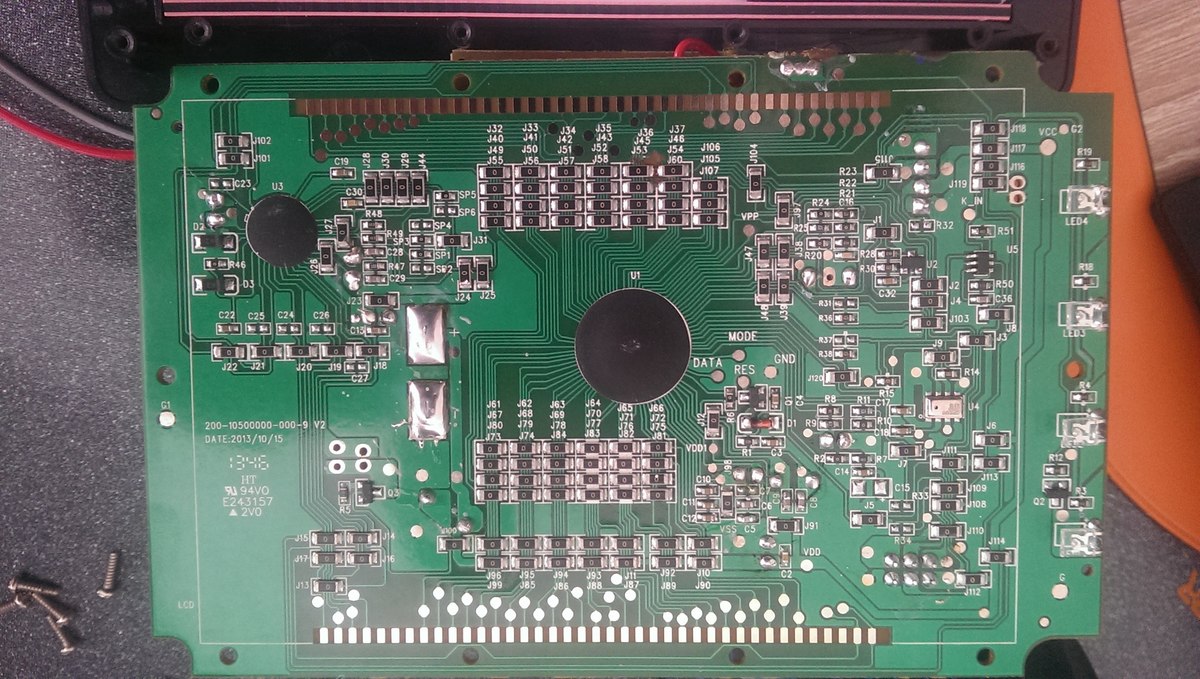

ich habe mir folgende Wetterstation bestellt.
https://www.amazon.de/TFA-Dostmann-Funkwetterstation-35-1128-01-schwarz/dp/B00HYRE260
Leider ist das invertierte Display sehr schlecht lesbar. Die
Inverterfolie scheint zwischen den beiden Glasplatten von Display zu
sein, daher nicht einfach drehbar. Daher habe ich diese dauerhaft
eingeschaltet.
(Am Transistor Q2 rechts unten am Messpunkt an der LED über einen
zwischengeschalteten Widerstand mit 25Ohm zur Helligkeitsreduzierung auf
den großen Minuspol in der Mitte)
Leider stimmt die Temperatur nicht mehr, wenn die Hintergrundbeleuchtung
dauerhaft eingeschaltet ist. (Egal ob Betrieb per 3V Netzteil oder über
2 AAA Batterien). Ausgeschlossen ist auch, dass durch die direkte
Wärmeentwicklung durch die LEDs die Temperatur verfälscht wird, da es
auch bei offenem Gehäuse passiert.
Eine Idee?
Gerne gehe ich wenn es funktioniert etwas näher auf dem Umbau ein.
Gast #4662930
Was ich nicht ausschließen will, dass das Netzteil eine etwas höhere
Spannung als die beiden AAA Batterien liefert und sich der
Temperaturfühler erwärmt?!
