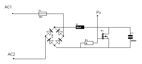

Probiers mal damit wenn du schon neu ätzt, phasenabschnittsteuerung soll
im allgemeinem von wenniger Störimpulse verursachen, Bauteilwerte sind
fiktiv.
Ablauf:
Im Nulldurchgang schaltet der FET durch bei einem beliebigen wert
Schaltet du dann aus, aber bitte beachten 2 wellen hintereinader die
gleichen Schaltdauern verwenden, wenns noch stört kannst du den
kondensator größer machen gegebenfalls nen wiederstand in reihe zum
kondensator geben, Spule könnte glaub ich entfallen.
Bauteile müssen mindestens 350V Gleichspannung aushalten!!!

@Ulrich: Danke für den Hinweis mit dem Abschnitt. Mit dem Gedanken hatte
ich auch schon gespielt, aber ehrlich gesagt gefällt mir (für den
Anfang) die Triac-Methode etwas besser. Schonmal aus preislichen
Gründen. Ja, die Entstörung ist nervig, aber wenn ich's halbwegs in den
Griff bekomme bin ich schon zufrieden. Wie gesagt, vielleicht später
mal. Nur kann ich dann im Prinzip von vorn anfangen, weil das zuviele
Änderungen in Hard-/Software mit sich bringt - denk ich mal. Und ich bin
