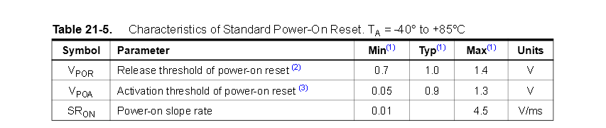

Im Anhang mal zwei Datenblattauszüge: der Spannungsanstieg beim ATtiny85
sollte zwischen 0,01V/ms und 4,5V/ms liegen. Und 0,01V/ms sind 10V pro
Sekunde. Dieser Wert gilt auch für den ATtiny87, und ich kann mir
vrostellen, dass der generell im DB steht.
von Peter D. (peda)
Lothar M. schrieb:
> Und hier mal ein Datenblattauszug eines ATtiny85: der Spannungsanstieg
Man beachte die Angabe "Standard Power On Reset".
Ich hab das mal ausprobiert. Bei langsamen Anstieg wird das POR-Bit
nicht gesetzt, aber das BOR-Bit dagegen immer (sofern enabled).
Bei mir läuft daher kein AVR ohne BOR enabled.
