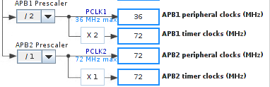

Gast #4666197
Nachdem ich USART1 und USART2 mit dem Scope vergliechen habe, ist mir
aufgefallen, dass USART1 nur halb so schnell ist.
Habe nun im uC Programm die Baudrate auf 19200 gestellt und in Putty auf
9600
-> jetzt werden richtige Zeichen erkannt.
Ich verwende das Nucleo STM32 Board mit dem STM32F303 drauf. Für
CoreClock usw. habe ich den Generator von ST verwendet:
STM32F30x_Clock_Configuration_V1.0.0.xls
SystemCoreClock habe ich auf 64MHz eingestellt, über HSI und PLL
generiert.
Könnte es sein, dass von dem Generator falscher Code generiert wird?
Andreas
Gast #4666239
APB1 und APB2 werden unterschiedlich konfiguriert.
Ich habe das CubeMX für mich machen lassen:
  RCC_ClkInitStruct.AHBCLKDivider = RCC_SYSCLK_DIV1;
  RCC_ClkInitStruct.APB1CLKDivider = RCC_HCLK_DIV2;
  RCC_ClkInitStruct.APB2CLKDivider = RCC_HCLK_DIV1;
So etwas in der Art müsste bei dir auch zu finden sein.
