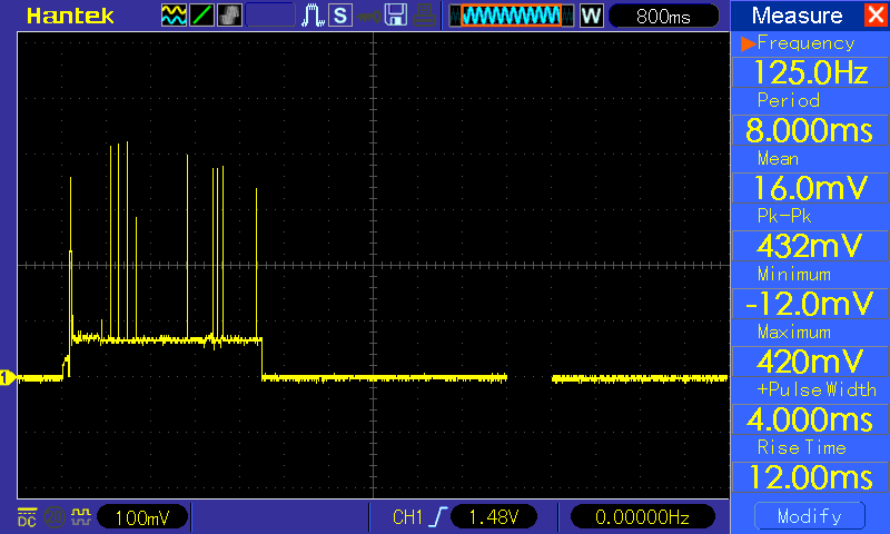

Das Programm misst die Zeit vom Start bis zum Datenversand. Beim ersten
Start kommen da laut Programm 2,4-2,5s zusammen, nach DeepSleep immer
3,05-3,1s. Das war die erste Merkwürdigkeit, die sich nicht abstellen
ließ. Auch, wenn ich das Wifi-Setup nur einmal mache und mich auf
Auto-Reconnect verlasse, bleibt es bei der Geschwindigkeit.
Gucke ich nun mit 1Ohm und Scope drauf, wird das noch merkwürdiger. Der
ESP ist beim StartUp 9,6s wach, nach DeepSleep nur noch 9,2s. Was aber
beides deutlich von den vom Programm selbst gemessenen Werten abweicht.
Kennt ihr Möglichkeiten, die Wachzeit zu drücken? So komme ich auf einen
Durchschnittsverbrauch von 2,2mA, was mit der LiIon-Zelle theoretisch
für 17 Tage reicht. Aber das sollte doch besser gehen ...

OP #4665766
Ich antworte mir mal selber, dürfte auch für andere nützlich sein.
Der DeepSleep-Aufruf beim Disconnect ist schuld. In den
on:Receive-Handler gesetzt, geht der ESP nach 4s schlafen beim StartUp,
ebenso beim Aufwachen nach DeepSleep.
Ein bisschen optimieren wäre sicher schön, aber so bin ich schon mal
deutlich zufriedener.

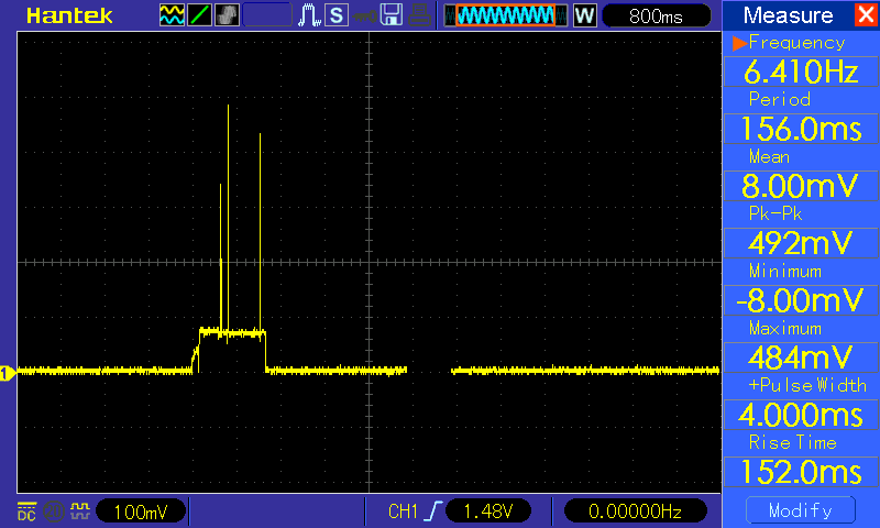

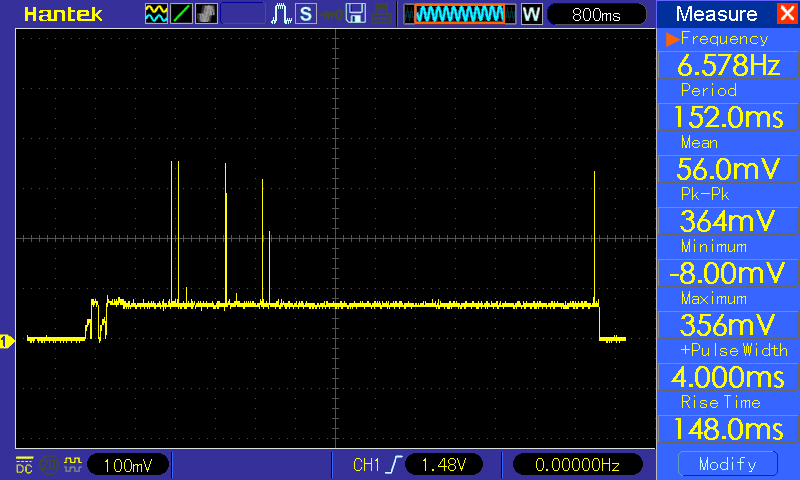

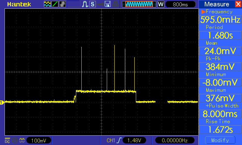

OP #4666192
Statische IP habe ich ja vermeintlich vergeben. Habe aber durch den
Hinweis mal mit dem Holzhammer draufgehauen und nach meinem
"Einmal-Setup" des WLAN die Static IP-Zeile wiederholt. StartUp bleibt
bei 4s (naja, 3,6s, etwas besser), aber dann beim WakeUp nach DeepSleep
Der ESP selber misst jetzt 300-400ms, bis er vom Start an alle Werte
ausgelesen und übermittelt hat. Das Scope verrät hier mehr, es sind doch
1,2s. Kannst du bei dir ja auch mal gegenprüfen, ob die Zeiten bei dir
ähnlich länger sind in der Realität.
Danke für die Idee! :)
