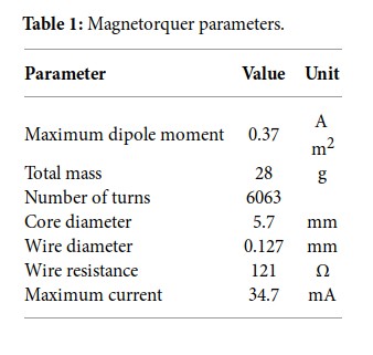

Hallo uC Forum,
Ich suche eine Spule mit >= 6063 Windungen, ich habe jetzt schon einige
Zeit gesucht, aber nicht recht (und auch zu einem vernünftigen Preis)
fündig geworden.
Im Anhang sind ein paar technischen Daten zur Spule.
Ich hoffe, dass hier im Forum vielleicht wer Erfahrung, mit solch
speziellen Spulen hat.
Mit freundlichen Grüßen
Christian Haun

Ja, in diesem Fall hätten wir die Spule für ein Magentorquer verwendet.

Ich wollte nur Wissen ob jemand eine Quelle für Spulen in dieser Größe
und Windungsanzahl kennt.

Notfalls haben wir auch eine Wickelmaschine zur Verfügung, wir möchten
jedoch vermeiden, diese selbst zu wickeln.
Industrielle fertigung ist trotzdem qualitativer.

Eig. stehen bei dem angehängten Bild die Daten der Spule dabei.
Wobei das wichtigste ist, das die Spule ein Dipolmoment von min. 0.2
Am^2 bei 5V und einer max. Leistung von ~200mW.

Insgesamt sogar drei, für jede Achse eine.
Peter D. schrieb:
> wozu die Spule
> gut sein soll.
Um ein bestimmtes magnetisches Moment zu erzeugen.

Täusche ich mich da oder hängt das nicht auch vom Strom ab? Ich habe da
sowas wie Ampere-Windungen im Kopf. Soll heissen, das Gleiche ginge mit
3000 Windungen und doppeltem Strom, also wieso ausgerechnet 6063
Windungen?
Ja, das ist richtig.
Darum hab ich auch dazugeschrieben:
"min. 0.2 Am^2 bei 5V und einer max. Leistung von ~200mW."
