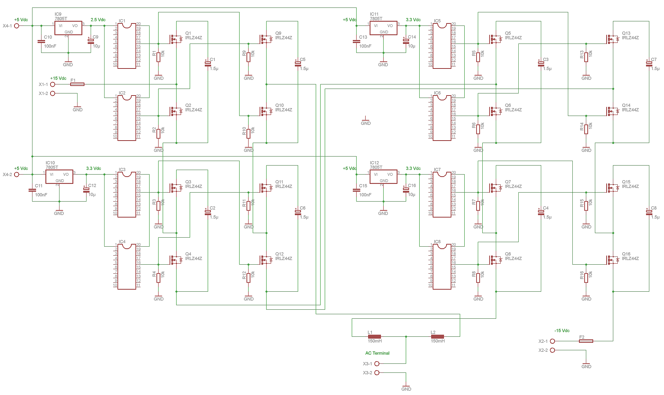

Hallo liebe Forumsfreunde,
ich versuche zur Zeit einen 5-stufigen Multilevel-Konverter aufzubauen,
also einen DC/AC Wechselrichter für eine feste Ausgangsspannung und
Frequenz. Am Ausgang soll eine treppenförmige Sinusfunktion
herauskommen.
Als Halbleiterventile kommen n-Kanal MOSFETs vom Typ IRLZ34N für Logic
Level zum Einsatz (Gatespannung 1...2 V) und PIC-Mikrocontroller
(Betriebsspannung 1,8...5,5 V) für die Ansteuerung.
Die Versorgungsspannungen +15/-15/+5 V werden alle über einen
DC-Konstanter aus einem Labornetzteil bereitgestellt (nicht wundern,
warum ich trotzdem noch die Spannungregler für 3,3 V bzw. 1,8 V
verwende, die Simulationsergebnisse waren damit etwas besser).

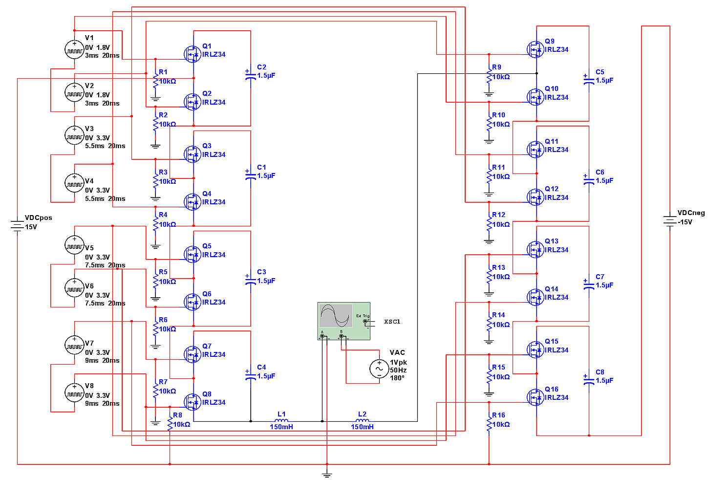

Simuliert wurde die ganze Schaltung in Multisim.

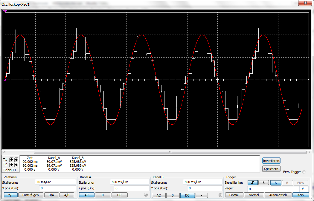

Wenn ich nun die µCs nicht an Masse/Ground anschließe (Bild 1+2), also
schwebend lasse, sieht die Ausgangsspannung genau so aus, wie ich sie
haben will, aber sobald ich sie mit Masse verbinde, wird die untere
Halbwelle abgeschwächt (Bild 3+4), die positive Steuerspannung wirkt
also anscheinend der negativen Ausgangsspannung entgegen, was ja auch
irgendwie logisch ist, wenn sie am selben Massepunkt hängen.
Nun braucht so ein µC in der Praxis ja aber zwangsläufig seinen
Masseanschluss mit einem festen Bezugspotential, damit er überhaupt
funktioniert.
Was kann man da tun?
Ich hatte auch schon daran gedacht, p-Kanal MOSFETs für die negative
Spannungsseite zu verwenden, da diese ja quasi eine "negative"
Gatespannung zum Durchschalten brauchen (bzw. mit GND verbunden sein
müssen), aber dann fällt ja trotzdem über den gerade nichtleitenden
Ventilen die positive Steuerspannung ab und es läuft aufs gleiche
hinaus...
Hoffe ihr versteht, was ich meine.
Vielleicht könnt ihr mir ja weiterhelfen oder wisst einen Rat.
Schonmal vielen Dank im voraus.
> schwebend lasse
Naja, da ist nirgends ein uC...
Aber natürlich musst du das Ansteuerpotential pro Mosfet auf dessen
Source beziehen.
So gaht das in der Praxis nicht. Du hast hier gerade mal einen
Funktionsschaltplan aufgezeichnet und komplett misachtet, dass diese
"Ventile" eben nicht irgendwie beliebig einsetzbar sind.
Im Klartext: du brauchst in der Praxis geeignete potentialfreie
Gate-Treiber zur Ansteuerung der  Mosfets. Sonst raucht dir das Ding
binnen Sekunden ab.

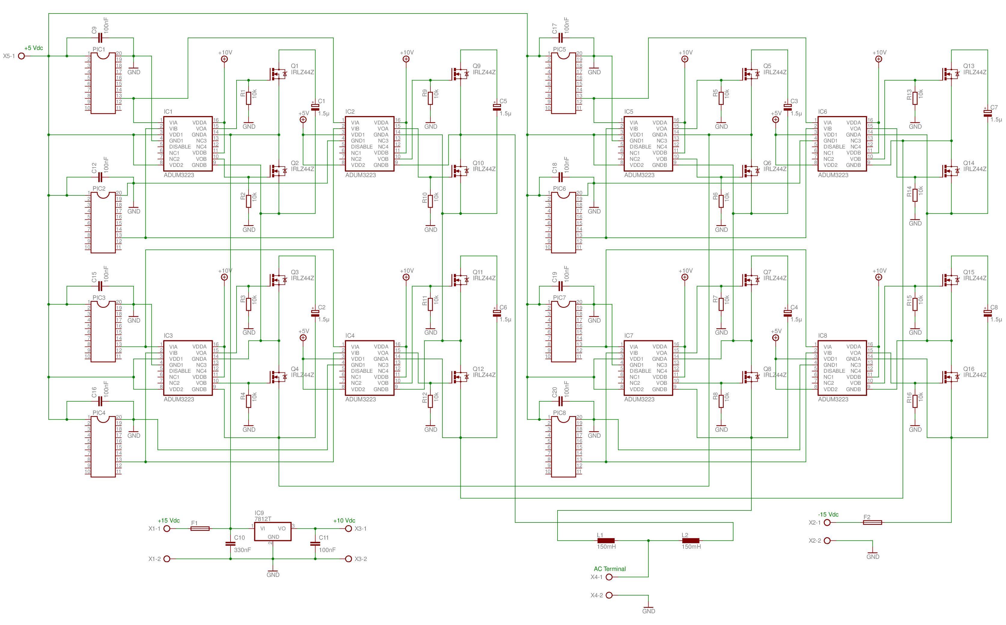

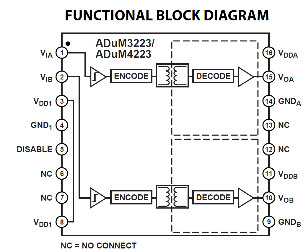

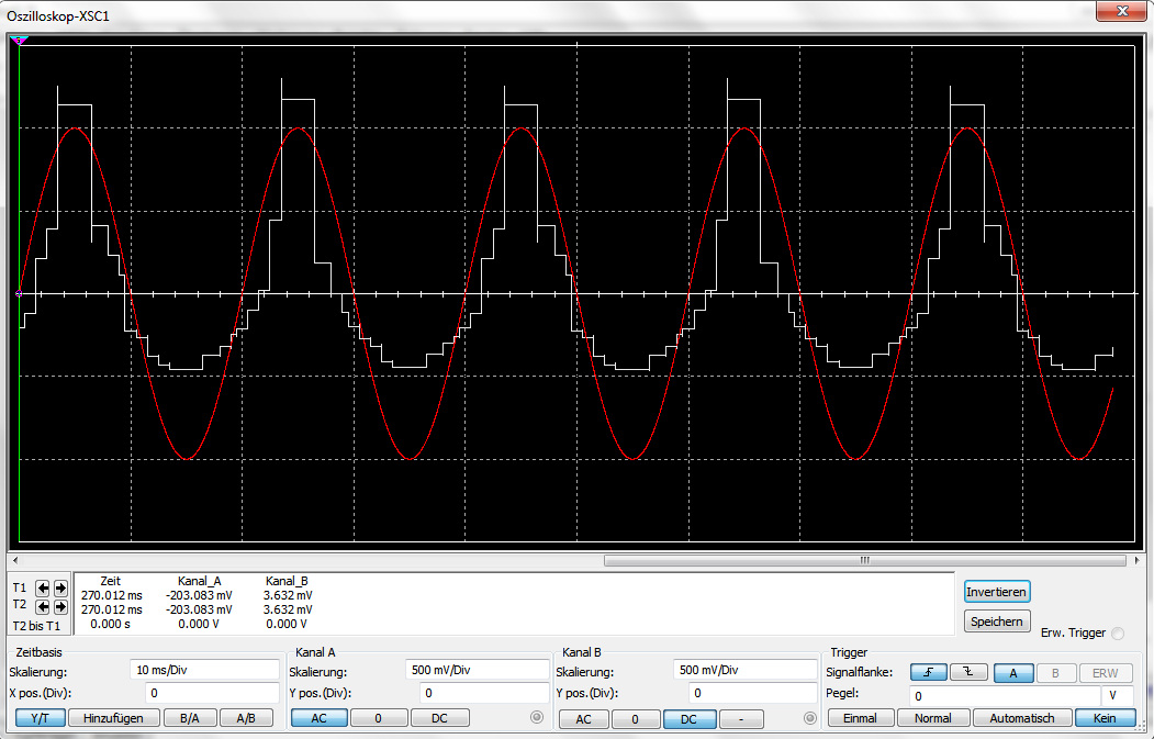

Ich habe mir für die Schaltung jetzt einen isolierenden
Halbbrücken-Gatetreiber vom Typ ADuM3223 besorgt, dessen Bezugspotential
für die Gateansteuerung immer das jeweilige Source-Potential ist.
Kann man das so wie im Schaltplan machen?
Die +10V am Ausgang des Treibers sind dann immer auf das jeweils am
Source anliegende Potential des anzusteuernden MOSFETs und nicht mehr
allgemein auf Masse bezogen.
