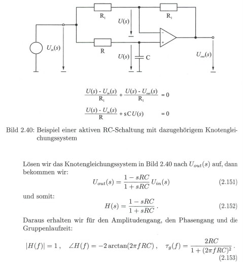

Hallo liebes Forum,
ich bin gerade dabei mich in kontinuierliche Signale und Systeme
einzuarbeiten. Leider kann ich einem Beispiel aus meinem Lehrbuch nicht
folgen.
Wie werden die aus den Maschenreglen erstellten Gleichungen in die
Übertragungsfunktion (2.151) umgeformt? (siehe Anhang)
Mein Ergebniss sieht immer anders aus, wie komme ich auf Gl. (2.151)???
Siehe auch "Digitale Signalverarbeitung", Grünigen, 4. Auflage, S. 72
lg.
Lorenz
