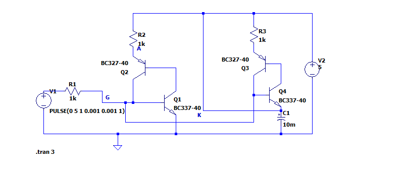

Hallo zusammen!
Ich habe hier gerade einen Beitrag zum Thema "Thyristor löschen bei
Gleichspannung gelesen", der allerdings von 2006 ist.
Hier hat dem Fragenden jemand geraten, dies mittels einer
Komutatorschaltung zu realisieren.
Zitat:
"Es wird mit einem zweiten Thyristor ein Kondensator parallel zum
Lastthyristor aufgeladen. Dadurch wird der Haltestrom des Lastthyristors
unterschritten und dieser sperrt. Der Kommutatorthyristor verlöscht von
alleine wenn der Kondensator voll ist"
Kann mir dies jemand bestätigen oder hat eventuell sogar eine kleine
Skizze oder einen Schaltplan für mich? Ich versuch dies gerade in
LTSpice zu testen und bin leider am Scheitern.
Für den Thyristor verwende ich eine diskrete Ersatzschaltung mit 2
Transistoren.

#4669788
Felix schrieb:
> eine kleine Skizze oder einen Schaltplan für mich?
Naja, eine Schaltung mit drei Bauelementen sollte man auch
ohne Schaltpan oder Simulation verstehen können.
> Transistoren.
Eine solche Ersatzschaltung muss sich nicht unbedingt
genauso wie das Original verhalten. Solche Schaltungen
verhalten sich eher wie Thyristor-Tetroden, die man
meist auch ohne Zusatzschaltung löschen kann.
#4669822
Felix schrieb:
> Hab hier irgendwie sowas zusammengebastelt aber funktionieren tut das
> noch nicht. .. Sorry aber ich bin nicht der hellste wie mir scheint :D
Der Löschthyristor und der Kondensator (Größenordnung einige µF) sind in
Reihe geschaltet. Und diese Reihenschaltung dem Hauptthyristor parallel.
Wenn der Löschthyristor zündet, übernimmt er zusammen mit dem
Kondensator kurzzeitig den Laststrom. Der Strom durch den Hauptthyristor
fällt unter den Haltestrom und er schaltet ab. Sobald der Kondensator
voll ist, fällt auch der Strom durch den Löschthyristor unter den
Haltestrom und er schaltet abenfalls ab.
In der Praxis braucht man wenigstens noch einen Entladewiderstand
parallel zum Kondensator.
#4669855
> noch nicht. .
Das glaube ich gerne.
Als erstes solltest du aus den Ersatzschaltbildern etwas Thyristor
artiges machen, indem du am pnp-Ende eine Diode in Reihe legst und am
pnp-Transistor z.B. 1kOhm von Basis nach Emitter, damit die Schaltung
wenigstens ein bischen Triggerstrom braucht.
Danach kannst du leicht einen völlig symmetrisch aufgebauten
Wechselblinker daraus machen, indem du bei beiden SCR die Kathoden an
GND legst und die Anoden mit einem Kondensator verbindest.  Dieser
Kondensator sorgt dafür, dass wenn ein Thyristor gezündet wird, der
andere, der ja schon leitet, umgepolt wird und dadurch löscht.
Die erforderliche Gate-Ansteuerung überlasse ich deiner Phantasie.
